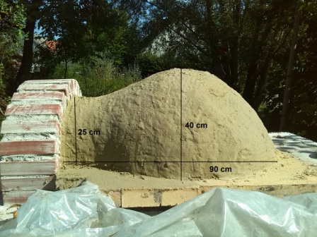

Sooo nach langer Ruhezeit bin ich schon fast am Ziel!
Habe gerade meine Kuppel aus Sand geformt und frage mich jetzt ob noch Sand drauf soll?! :frage:
Hier ein Bild
Die anderen Bilder folgen :pfeifend:
