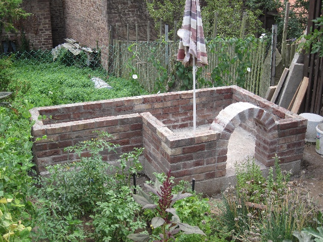

Re: HBO mit Grill
Hallo Steffen,
das sieht richtig gut aus!
:respekt:
:applaus: :applaus: :applaus:
Re: HBO mit Grill
Das gefällt mir auch ausnehmend gut!
Golo

Re: HBO mit Grill
Beitrag von Golo »
Hey...das sieht ja richtig gut aus !!
Und den Tipp mit Soufflenheim muss ich mir merken...habs da ja auch nicht all zu weit :-)

Re: HBO mit Grill
Beitrag von Stephan »
Saubere Arbeit.

Hallo zusammen !
:danke: für die Komplimente !!!
Morgen möchte ich den Rundbogen ausschalen, mal sehen ob er dann noch steht.
Bin jetzt gerade etwas verunsichert, da ich in einem anderen Thread gelesen habe, dass Kalksandsteine nicht optimal wären. Ich möchte innerhalb der Ziegelsteine noch eine Reihe 11,5er Kalksandsteine mauern, auf denen dann das Hauptgewicht der Zwischendecke aufliegt. Jetzt habe ich gelesen, dass diese nicht so optimal wären, da sie sehr stark Feuchtigkeit aufnehmen. Kann mir da vielleicht jemand weiterhelfen, ob ich die da jetzt nehmen kann oder nicht ? Ich möchte auf keinen Fall, dass mir die ganze Sache irgendwann zusammenbricht, weil sich die Steine von der Feutigkeit auflösen............
Danke schon mal !

Re: HBO mit Grill
Beitrag von Butterkuchen »
Hallo Steffen,
wenn ich das richtig verstehe, willst Du auf der Innenseite, hinter dem Verblender, jetzt deine KS-Wand aufmauern.
Da du diese dann innerhalb des Bauwerks errichtest, hast Du hier weder Probleme mit Spritzwasser noch mit direktem Wasserkontakt durch Regen. Somit kein Problem.
Wichtig ist nur der Schutz vor aufsteigender Feuchtigkeit. Also zwischen Sohlplatte und 1.Lage KS eine Sperrschicht einbauen.
Aber das hast Du ja bei Deinem Verblender auch schon gemacht.

Re: HBO mit Grill
Beitrag von muba-griller »
Hallo !
Hier mein aktueller Stand nach der gestrige Maueraktion.
Bezüglich der bald anstehenden Zwischendecke habe ich eine Idee. Vielleicht könnt Ihr mir da mal Eure Meinung dazu sagen, ob dies so machbar ist. :danke: :danke:
Ich habe mir gedacht ich könnte doch auf die noch zu mauernden Kalksandsteine fertige Stahlbetonstürze legen. Diese gibt es in einer Stärke von 71 mm. Darauf dann noch eine Schicht von 3 cm Fertigbeton. Ich würde mir somit das ganze Einschalen, Eisen einlegen, Betonieren und ausschalen sparen. Was meint Ihr, ist das bezüglich der Stabilität machbar ? Ich müßte ca. 125 cm überspannen, auf die dann nachher der Ofen aufgebaut wird.
:danke: schon mal für Eure Hilfe.

Re: HBO mit Grill
Meine Frage wäre dazu, wie der weitere Aufbau (Gewicht oben drauf etc.) aussieht? Wenn du nicht zu viel Last mehr drauf bringst, könnte das ausreichen nur die Stürze zu legen.
Und 3 cm Betonschicht bringen gar nichts. Die zerlegt sich auf der Zwischendecke nach der ersten Belastung in lauter kleine Teile.

Re: HBO mit Grill
Hallo Christian,
oben drauf kommt noch der Ofen aus Schmottesteinen. Werden wohl so ca. 600 - 700 Kg sein.
Für die Dachkonstruktion werde ich in den Ecken jeweils Stützen aus Ziegelsteinen hochmauern. Steht dann aber fast nur auf der Ziegelsteinmauer und auf den Kalksandsteinen.
Ich könnte auch unter dem Ofenplatz in der Mitte eine zusätzliche Stützmauer aus Kalksandsteinen einziehen, dann wäre die Spannweite nur noch ca. 2x60 cm und die Stürze hätten 3 Auflagepunkte.
Ab welcher Dicke bringt denn eine zusätzliche Betonschicht noch was ?
