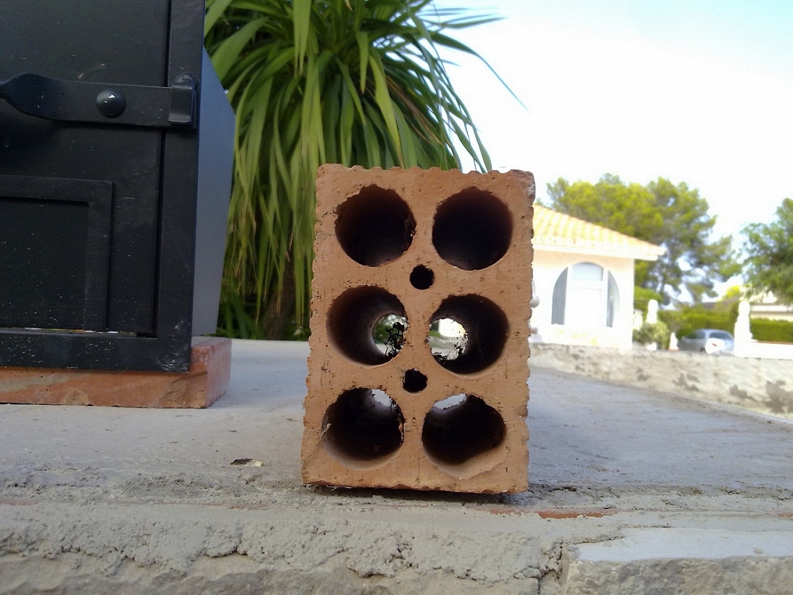

Re: Backraum
Ich hänge immer noch am Unterbau der Backfläche. Ytong wird ja nicht von allen bevorzugt. Habe auch etwas von Protonziegel gelesen. Jetzt habe ich mal ein Bild gemacht von einem Ziegel. Wäre das ein gangbarer Weg? Die Maße sind 85X125 mm. Würde die flache Seite genügen oder hochkant?
Würde die Ziegel auf die Betonfläche mauern, darauf Quarssand und dann Schamotte.
Gruß an alle
susicindy
Gruß an alle
susicindy

Re: Backraum
POROTON ist nichts anderes als eine "Ziegelmarke". Hat sich aber mittlerweile im Sprachgebrauch
verankert wie z. B. "TEMPO", "ZEWA", "FLEX" uvm.
Die Ziegel sehen gut aus. Ich würde sie flach in eine 2 - 3 cm starke Bettung aus Quarzsand legen.
Oberseitig auch wieder 2-3 cm Quarzsand und darauf den Backboden.
Du musst nur aufpassen, dass dir der Quarzsand nicht in die Hohlräume rieselt. Evtl. kannst du
die Ziegel untereinander mit Lehm verkleben.
Wie ich sehe, hast du ja auch schon eine Ofentür.
Mach doch mal ein Foto von dem derzeitigen Bauzustand.

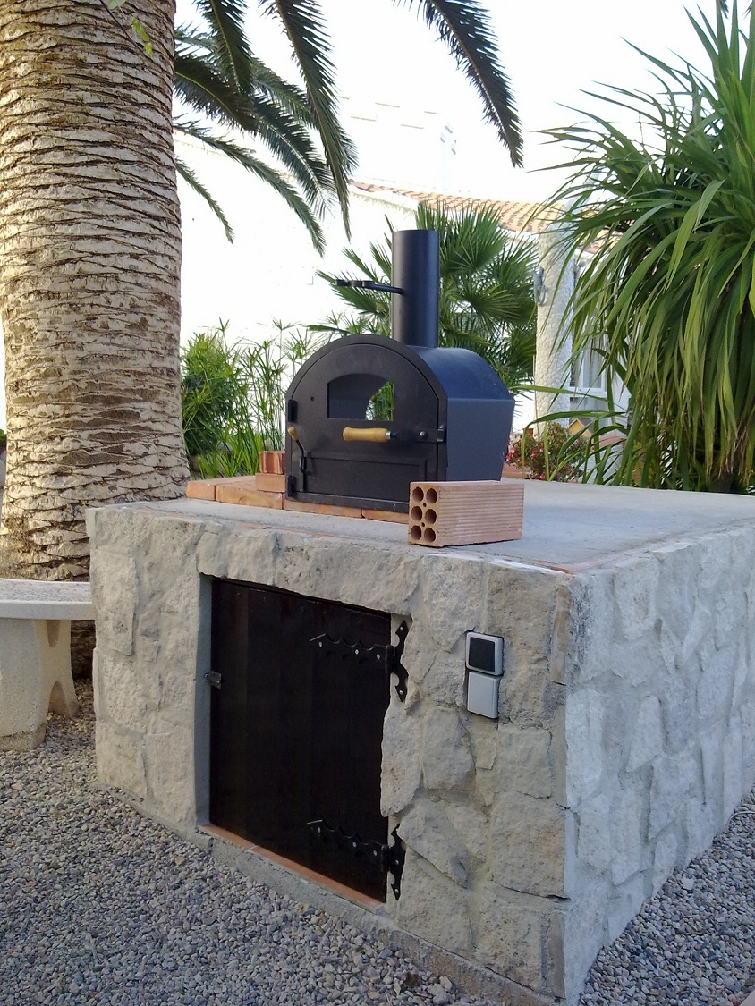

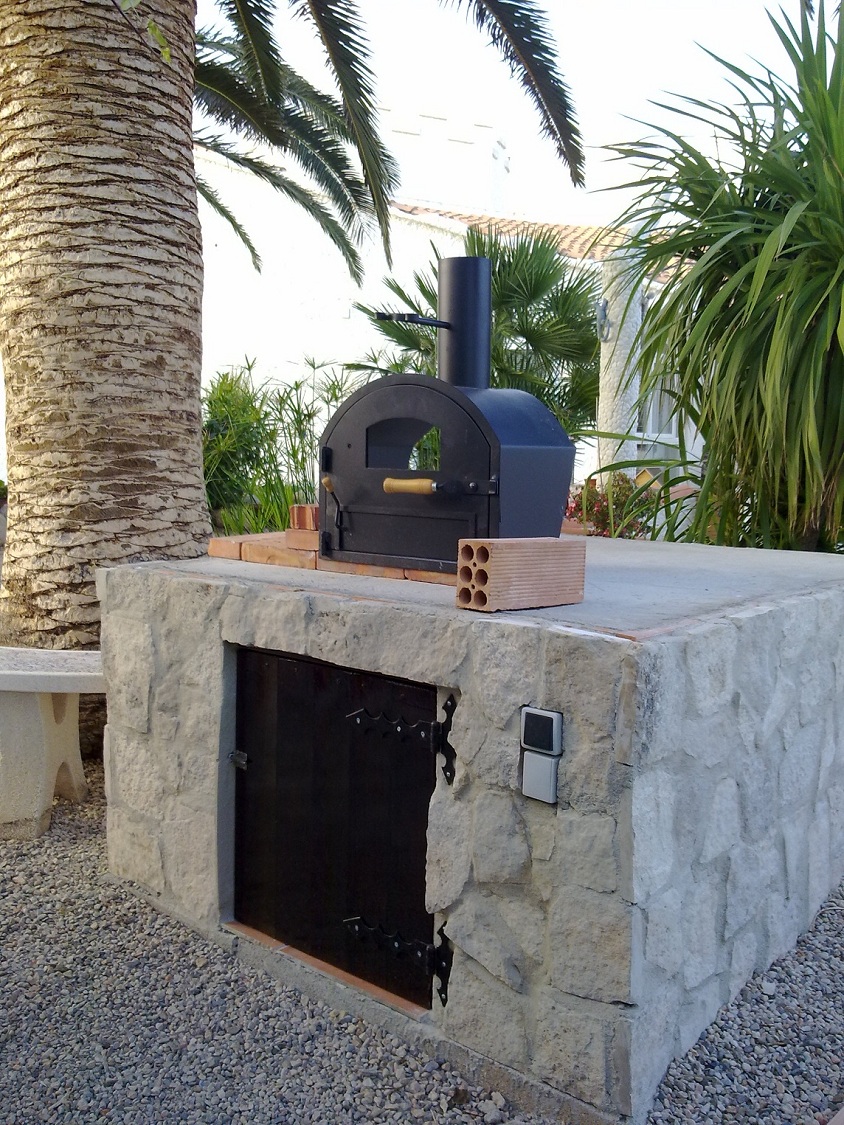

Re: Backraum
Hier ein Foto vom derzeitigen Baustand. Wenn es die Hitze erlaubt geht es demnächst weiter.
LG
susicindy
LG
susicindy

Re: Backraum
Das ist ja cool!
Da hast du ja schon einen halben Holzbackofen in der Tür vereint.
Woher bekommt man denn so ein Teil?
Und dann noch die fette Palme ... Hammer!
Dein SBO wird aber einzigartig.
Wenn ich meinen SBO geschickt fotografieren würde, hätte
ich allenfalls den Stamm unseres Walnussbaumes mit auf dem Bild.
Das wird gut!
Das wird gut!

Re: Backraum
das sieht gut aus!! Mit den Ziegeln unter der Tür würde ich galtt den Boden machen und
sie Schamottesteine weglassen. Das sind doch bestimmt 3-4 cm Ziegelstärke.
Hatte schon überlegt ob ich nicht versuche Terracottaplatten in 3cm Stärke zu bekommen.
Toller Ofen den du erstellst. Weiter so!

Re: Backraum
Danke für die Lobesworte, das spornt an.
Die Türe habe ich selbst gebastelt.
Der Boden innen besteht aus einfachen Fliesen mit max. 1 cm. Im Moment hat sich dort meine Enkelin häuslich eingerichtet. Deshalb der Lichtschalter. Später kommen dort Utensilien rein. Fürs Holz war mir der Platz zu schade. Außerdem würde ohne Türe der Zuzug von Mäusen nicht lange auf sich warten lassen.
LG
susicindy
