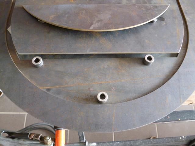

hier ein Foto von den zusammengelegten E-Teilen. Alles noch
nicht geheftet. Scharniere sind aus dem Zaunbau und pro
Scharnier ist eine Last von 20 Kg angegeben, das sollte
ausreichend sein.

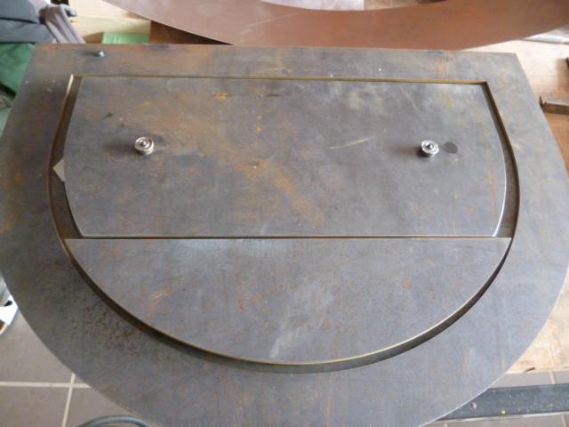

Hallo Michel, Steini,
die erste Aufdopplung der Schlupftür ist angebracht und die Zarge für
den Rahmen zugeschnitten. Steini warum soll denn die Große
Türe am Rand noch einen Rahmen bekommen? Den zweiten
Flammschutz für die große Türe kann ich doch ohne den Rahmen
anbringen.

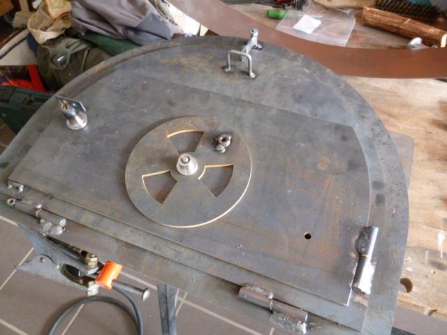

Hier noch die Bilder zur Türe.
Tür außen.JPG (72.14 KiB) 6761 mal betrachtet
Tür innen.JPG (63.23 KiB) 6761 mal betrachtet
zweiter Flammschutz.JPG (66.65 KiB) 6761 mal betrachtet
So sieht es im Moment aus.
