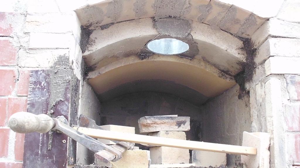

Hallo Steini,
ich hätt da noch eine Frage zu fragen :D
Hast du an deinem Rauchrohr im Backraum ein Brandschott montiert ? Ist ein Edelstahlrohr oder?
Gruß Chris
Re: Restarbeiten am Steinbackofen gehen weiter
Hallo Chris,
was meinst du mit Brandschott? Sicherung gegen Flammenschlag in den Kamin?
Nein sowas habe ich nicht.
Und das Ofenrohr ist aus feueraluminiertem Stahlblech, Durchmesser 120 mm.

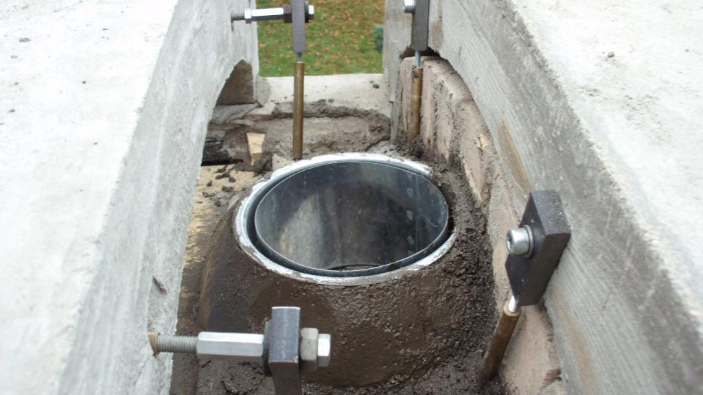

Hallo Steini,
ja ich meinte die Sicherung gegen Flammenschlag. Braucht man also nicht zwingend?
Hast du das Wandfutter fest in der Kuppel eingemauert oder muß sich das irgendwie ausdehnen können? Nimmt man zum einmauern Schamottmörtel?
Fragen über Fragen :wall:
Aber ich möchte bevor ich richtig anfange so viel wie möglich klären um nachher so wenig Ärger wie möglich zu haben
:danke: :danke:
Gruß Chris
Hallo Chris,
es gibt Wanddurchführungen , schau mal beim Ofen oder Kaminhändler .
Wanddurchführeung
Wanddurchführeung
Die sind Doppelwandig und können sich dehnen.
untere Seite
untere Seite
Diese habe ich mit Lavaton F Giess- Und Stampfmasse eingesetzt.
