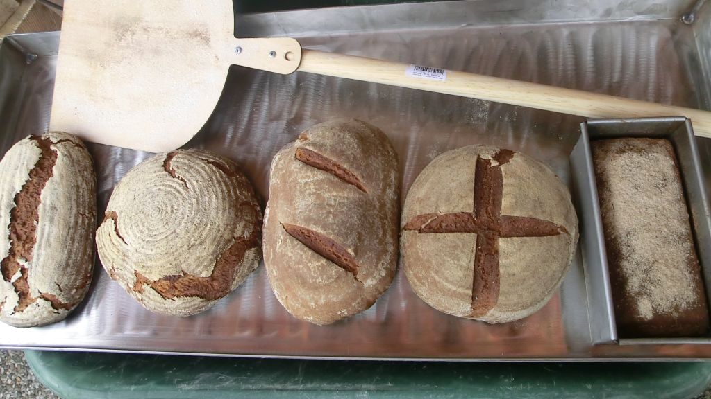

Hallo zusammen,
es ist vollbracht!
5 verschiedene Brote, ein provisorischer Brotschieber, eine provisorische kurze Ablagemöglichkeit auf meinem neuen Ofenblech ( gelagert auf der Schubkarre ) in Ermangelung von Abstellfläche ( steht nun dringend auf meiner to-do-Liste ):
Dies ist nun das 1. der 5 Brote, das ich in den Ofen geschoben, bereits probiert und schon verblogt habe:
Schwäbisches Albbrot
Ein Krustenbraten ist noch im Ofen.

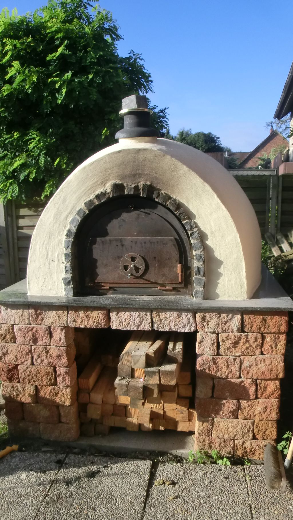

Liebe :sbof: ,
ich bin wirklich enorm stolz, dass ich gestern die ersten Brote aus meinem SBO ziehen konnte.
Ohne euch wäre mein Riesenprojekt niiiiiiiiiiiiiiiiiiiiiiiiiiiiiie verwirklicht worden!

Ich danke euch sehr für eure großartige Unterstützung, euren Langmut bei 10000 Fragen, eure Ideen, eure Motivation, euer Lob!
