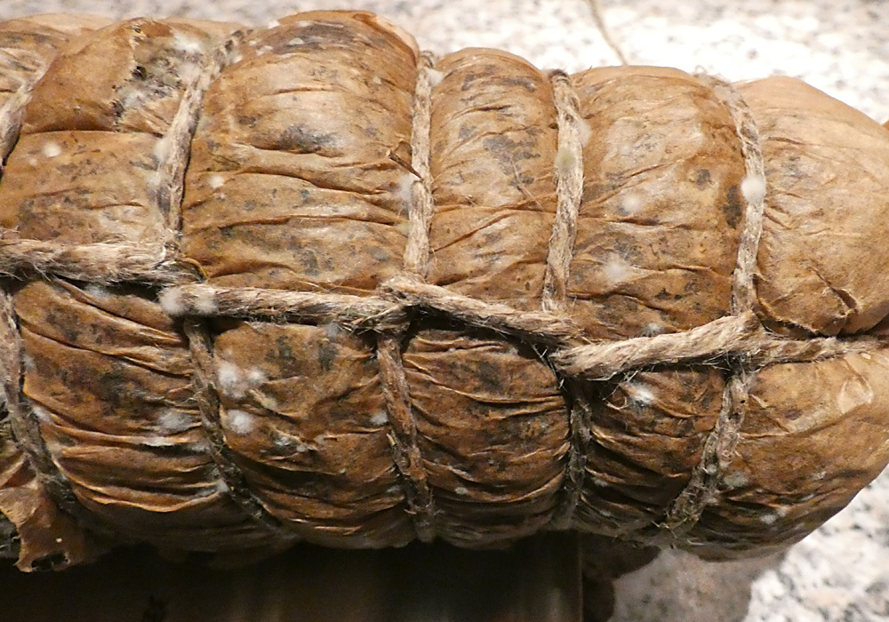

Schimmel!
Meine Coppa hängt nun seit dem 21.11. zum trocknen.
Gewichtsverlust von 2.373 g auf 2.229 g
144 g in 15 Tagen.
Bei der heutigen Kontrolle zeigen sich erste Spuren von weißem Schimmel.
Was tun?
Tauche Ihn in Gabiko (ganz billiger Korn) und hänge in wieder auf!
Hallöchen,
Schimmelbildug kann mehre Gründe habe,
wenn nach Monaten auf Coppa Schimmel sitzt,ist das normal.
Ich bade mein Coppa dann immer mit Alkohol.
Grüße aus dem Saarland

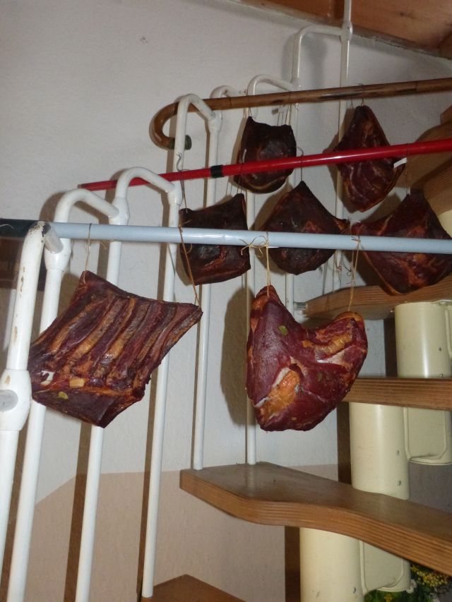

Meine ersten Raucherergebnisse, für dieses Jahr ich bin ganz zufrieden.

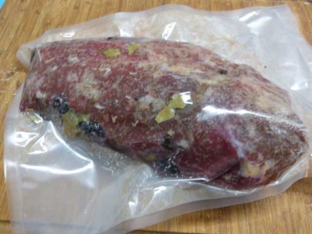

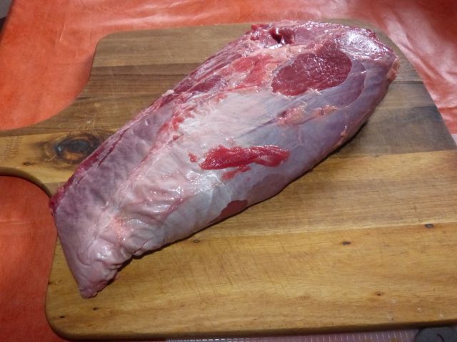

Wollte euch mein neustes Projekt vorstellen. Da ich absoluter Fan von Pferde-Schinken bin, wollte ich unbedingt versuchen den selbst hinzukriegen. Dafür hab ich mir 1 Stück Pferde-Keule besorgt, 1,8 kg schwer.
Eingepökelt im Vakum mit folgenden Gewürzen (pro kg):
35gr NPS
2gr weißer Pfeffer
o,5 Koriander
0,5 Kümmel
1,0 Knoblauch
2,0 Wacholder
5,0 Zuckermischung mit Vit.C.
2 Lorbeerblätter
Die Pferde-Keule, von Sehnen, Knorpeln und Fett befreien.
Keule mit Gewürzmischung eingerieben, vakuumverpackt und bleibt für 28 Tagen im Kühlschrank.
Und in 28 Tagen gehts weiter

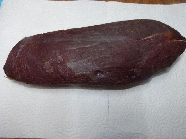

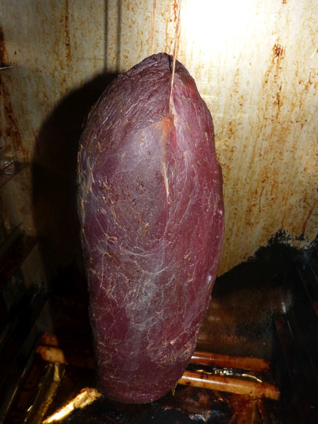

Jetzt geht's weiter.
Nach dem Pökeln wird der Schinken abgeduscht und mit Küchenkrepp trocken getupft. Danach lasse ich 3 Tage durchbrennen im Kühlschrank,dann 4-5 x a 12 Std. Kalt bei 16-20° geräuchert.
Das ist mein Original Pferdeschinken.
Anschließend in Leinenbeutel oder Baumwollwindeln verbringen und bei 8-15°C zugfrei reifen lassen. Die Reifezeit beträgt insgesamt 1 - 3 Wochen.
Nach dem Reifen den Schinken in verbrauchsgerechte Stücke schneiden, vakuumieren und im unbeheizten Keller/Vorratsraum lagern.

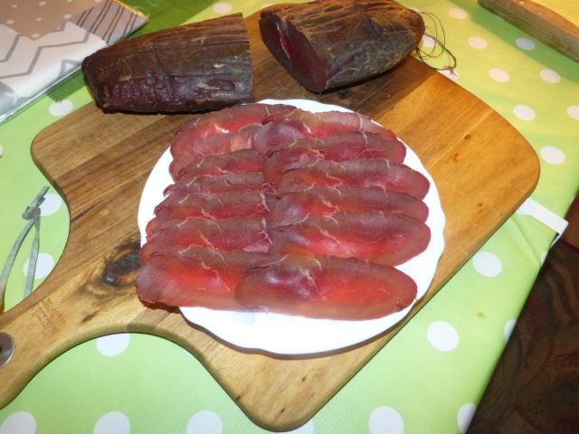

Anschnitt nach der Reifezeit.
Gruß aus dem Saarland
Feuergerd hat geschrieben:Jetzt geht's weiter.
Anschnitt nach der Reifezeit.1 Woche
