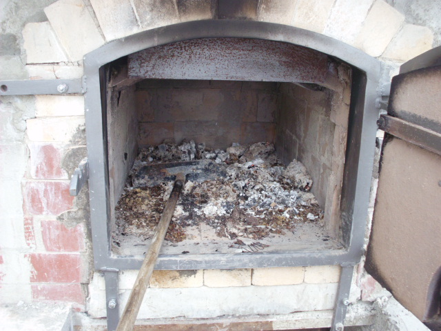

Hallo Hoiner,
das ist eigentlich einfach, du machst Feuer und als erstes Raucht es und diese Partikel
setzen sich an der Kuppeloberfläche ab. Erst wenn das ganze richtig auf Temperatur ist
wird sich die Farbe der Kuppel von schwarz auf grau/weiß ändern. Dadurch ist der Ruß
verschwunden und du kannst sicher sein das alles "sauber" ist, ich glaub es heißt
Pyrolyse, oder so.
Das kannst du immer beobachten, bei meinem Lehmofen ist die Kuppel dann Lehmfarben.

Hallo Hoiner ,
die Backkuppel sieht nach dem anfeuern und ausräumen dann etwa so aus . Nach dem aushuddeln mit einem recht nassen Putzlappen . Je heller die Steine sind umso besser war die Themperatur , umso besser wird dein Backergebniss. Wobei ich am Anfang noch etwas piano mit dem Feuern machen würde.
Viele Grüße Gerd aus Südbaden
Servus Hochrheinbahner,Hochrheinbahner hat geschrieben:Hallo Hoiner ,
was heisst "piano" in grad ?
Hoiner,
Piano ist ca. 185,7 °
darüber bis 251,8° ist Piano forte
bis 300° ist Piano brennt
und darüber ist alles Seal.
Jetzt hab ich mal Schpässle gemacht.

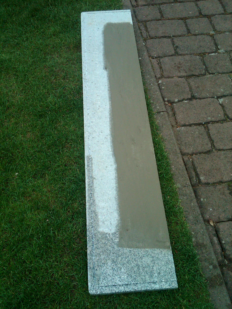

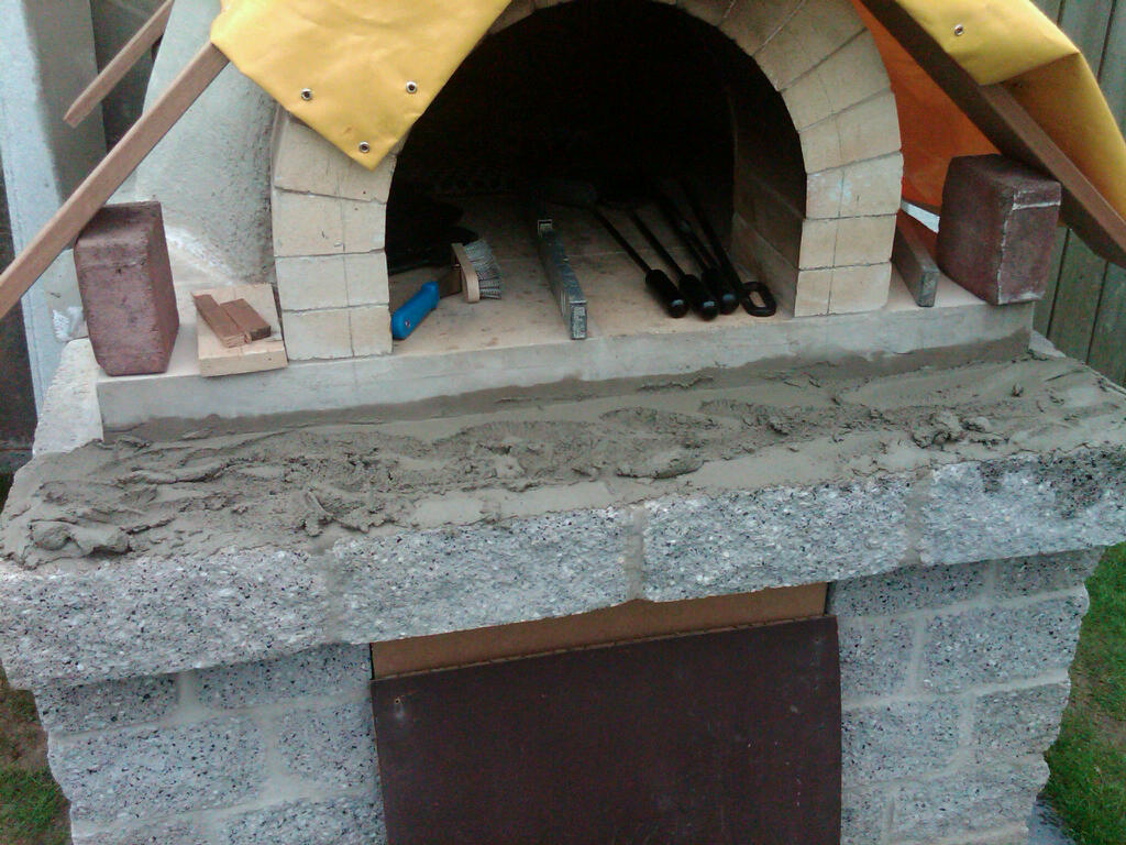

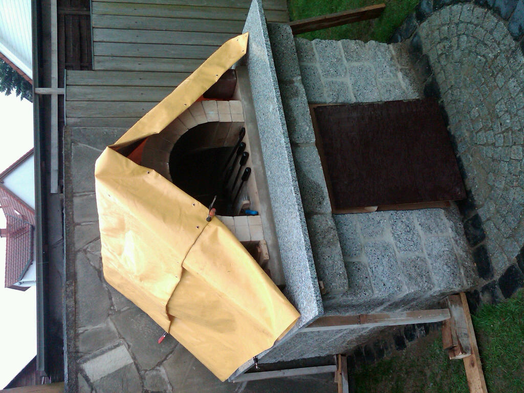

... eigentlich wollte ich heute mal ein VOLLGASFEUER machen und jetzt regnet´s ...---> TOLL ... und ich hab´ nen Kumpel eingeladen ....
SCHEIZE
vor lauter Verzweiflung haben der Polier und ich mal schnell die "Fensterbänke" ans Öfchen getackert.....
... ich guck jetzt mal ins Regenradar und hoffe auf eine SPÄTERE ENTZÜNDUNG (... des Ofens...)
... bis dann
HOINER

Hallo Hoiner,
das mit den Fensterbänken hast du sauber gemacht. Gefällt
mir richtig gut.
Willst du noch ein Dach über die Kuppel machen, oder Isolieren
und verputzen?
mir richtig gut.
und verputzen?

Hallo Hoiner ,
das mit den Fensterbänken ist gut
, ich wollte es bei mir auch noch
machen. Aber eins nach dem anderen. Zuerst werde ich nächste Woche meinen Sockel mit Steinen verkleiden, bei hoffentlich besserem
Wetter.
Mit den Piano anfeuern meinte ich langsam und mit wenig Hitze anfangen, denn deine Kuppel braucht noch Schonung.
Viele Grüße aus Südbaden Gerd
