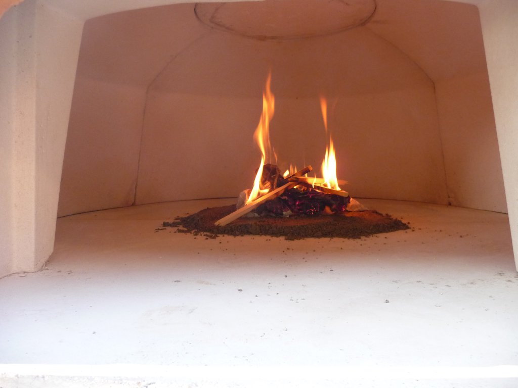

@hoinersoiner: Du hast Recht - nach Andechs hab ichs nur 30 km
(für den unbedarften Mitleser: Ist ein Kloster, und da gibts geiles Bier)
Leider kam der Tip zu spät:
Ich hab's getan - aber mich wirklich SEEEEHR zurückgehalten... :pfeifend:
Hilfe - es brennt!
Hilfe - es brennt!
Der Plan ist nun, bis zum Wochenende langsam zu steigern
(Wettervorhersage ist so gut wie schon lange nicht mehr), und dann
am Samstag die erste Pizza einzuschießen (lechz). :kochen:
