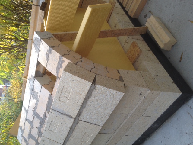

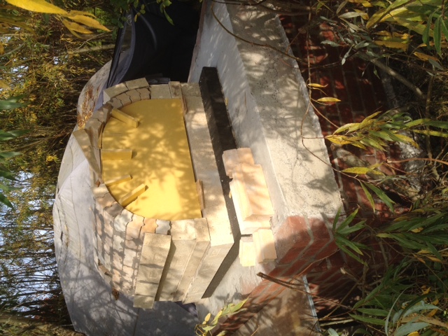

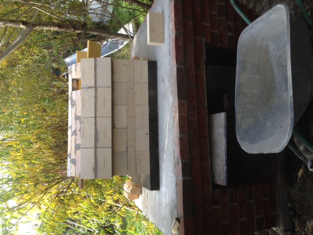

So hier mal ein paar aktuelle Bilder. Habe das gute Wetter am Wochenende genutzt und weitergebaut.
Ich erhöhe die Speichermasse jetzt einfach mit einer zweiten Lage Schamottsteinen. Dann habe ich zweischalig knapp 14 cm Schamott. Darum kommen dann unten 8 cm Schaumglas, über den Tunnel 10 cm Steinwolle. Das ganze dann verklinkert.
- Bild von vorn. Man erkennt den Rauchauslass für den linken Fuchs.
8 cm Schaumglas, 12 cm Schamottboden, 14 cm Tunnel. - IMG_1717.JPG (131.38 KiB) 8402 mal betrachtet
- Bild von der Seite, unten die ersten beiden Reihen schon aufgedoppelt
- IMG_1715.JPG (139.63 KiB) 8402 mal betrachtet
- Bild von der Rückseite.
- IMG_1714.JPG (157.45 KiB) 8402 mal betrachtet

könntest du beim nächsten Mal deine Bilder vorher drehen
Mir tut das Genick schon weh, weil ich mich immer seitlich drehen muss, um deine Fotos zu betrachten
Und mein Bildschirm ist mir auch zu schwer, kann den nicht jedesmal drehen
