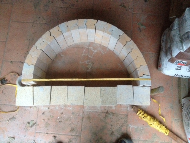

Ich hänge mal noch ein paar Fotos an:
Ich habe die Steine einfach mal in der Garage hingelegt. Leider sind die Maßangaben auf den Fotos schlecht zu lesen.
Rundung direkt auf den Backofen:
Damit habe ich eine Lichte Weite von knapp 70cm und eine Höhe von knapp 40 cm.
Rundung direkt auf dem Boden
Mit Zwischenstein erhöht sich der Backraum auf 50 cm.
Rundung und "Zwischenstein" auf dem Boden

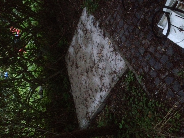

Gebaut wird er hinten im Garten. Leider konnte ich ihn aufgrund rechtlicher Beschränkungen nicht wie ursprünglich geplant auf die Terrasse setzen.
Standort
Standort
