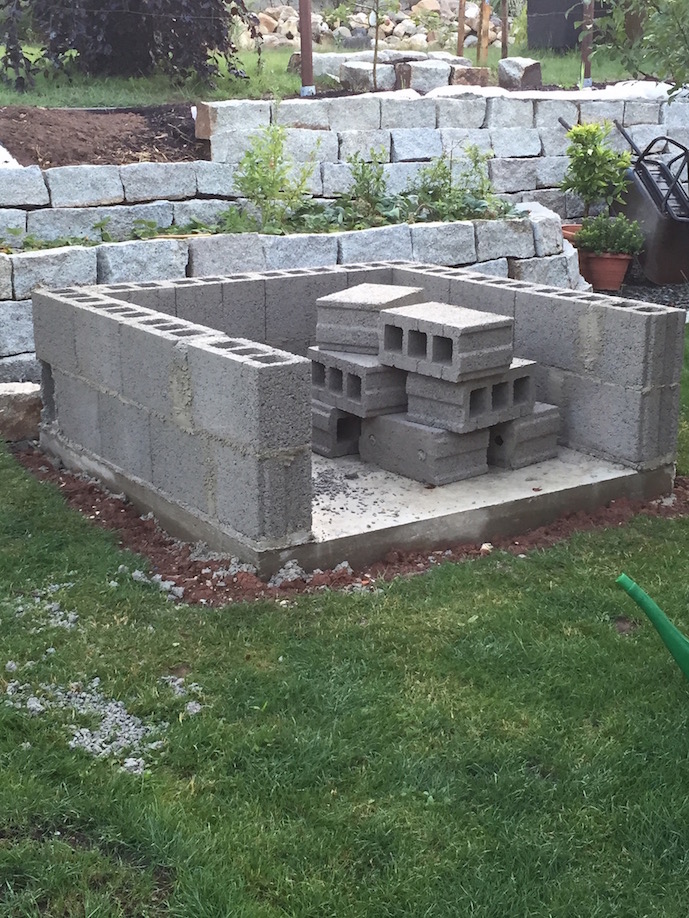

Sooo, liebe Leute - nachdem ich jetzt auch die Funktion zum Bilder hochladen gefunden hab - gibt´s ein paar News von meiner Seite :)
Bodenplatte war ausgetrocknet und damit ging es gestern (im Regen :regen: ) ans Mauern.
Eigentlich wollte ich drei Steine hoch mauern, aber das war dann doch etwas zu hoch, wenn man noch Dämmung/Schamotte usw. einberechnet.
Da mein Fundament doch recht breit geworden ist (1,60 x 1,60) werd ich sicherheitshalber in der Mitte noch eine Reihe auf 2/3 nach vorne Mauern, dass die Zwischenplatte noch etwas
unterstützt wird. ca. 1,25cm "in der Luft" ist mir doch etwas zu unsicher.
Folgendes habe ich jetzt vor, hier wäre ich für ein paar Meinungen sehr dankbar:
- die Eisen für die Platte möchte ich an den Kanten umbiegen und in die Hohlblöcke "einhängen" dass hier noch eine Verbindung besteht.
- Dann kam mir noch folgende Idee: Ich möchte kein Aschefach (oder wie man das nennt) innerhalb des Ofens haben, jetzt hab ich überlegt ob man nicht ein Loch (quasi vor der Ofentüre) in die Bodenplatte mit eingießt, so dass man die Asche aus dem Ofen kehren kann, die dann in ein darunter befestigten Schubkasten oder Ähnliches fällt)
Ich hoffe es ist einigermaßen verständlich ;)

Sieht gut aus, aber übertreib nicht, du brauchst da nichts untermauern, die Betonplatte schafft es 1,5 m zu überbrücken.
Hab ich auch und ich habe das mit dem Aschefach so gemacht wie du es dir vorstellst. Bin zwar noch nicht fertig, aber kannst ja mal reinschauen "Ein Pole zieht nach Brandenburg"

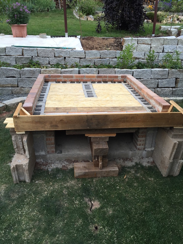

So - hier mal der Stand von Sonntag Mittag:
Folgendes habe ich jetzt vor: Links und Rechts kommt noch eine Reihe der Klinker hoch und darauf soll ein Sturz befestigt werden (also nicht mit eingegossen, sondern als Unterstützung für die Zwischenplatte)
Eine Frage hätte ich noch zum Eingießen des Beton zwischen die Klinker: muss ich hier irgend etwas zwischen Beton und Klinker anbringen zwecks Ausdehnung oder Ähnlichen? Oder einfach rein mit dem Zeug? ;)

Servus ez-lif,
Stahlbeton der z. B. von -20°C auf +40°C erwärmt wird dehnt sich ca. 0,6 – 0,8mm pro Meter.
Auf der Baustelle habe ich immer etwas zwischen Beton und Mauerwerk gestellt. Ein Stück Karton reicht hier bei dir.
Die „Schalungssteine“ (ich habe keine Erfahrung damit) würde ich vorher ausgießen oder verfüllen.
Sauber, deine Baustelle. :gut: :gut:
Gruß Walter

Vielen Dank für deinen Tipp!! :danke: So werd ich das dann auch machen.
Gestern wurde die Schalung erstellt - die Löcher möchte ich vielleicht heute schon füllen und die Eisen zuschneiden.
Nächste Woche wird dann gegossen :applaus:

Und rechne mit deutlich mehr Beton als L*B*H.
Du wirst Überrascht sein, wie viel in die Steinlöcher verschwindet....

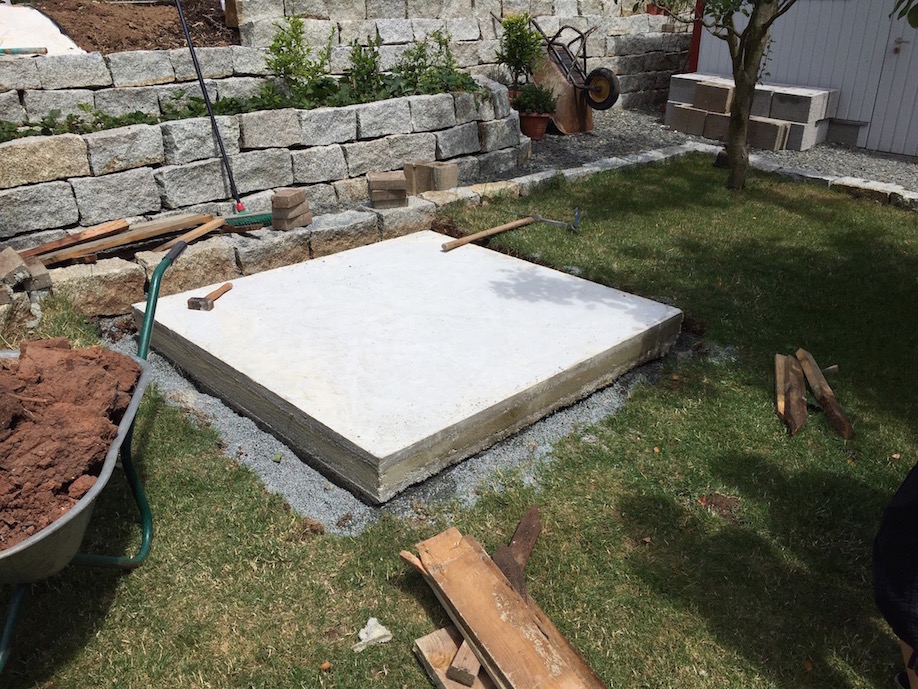

Soo, die Zwischenplatte trocknet fröhlich vor sich hin - alles hat gehalten und sieht bisher ganz gut aus.
Gestern wurde einmal grob gemessen.
Wenn ich den Ofen (es wird wohl ein Tunnel werden) mit 10cm Klinker ummauere und ca. 20cm Dämmung einplane komme ich auf
eine reine Backfläche von 100 x 115 cm :koch: :koch:
Erscheint mir als relativ groß :lupe:
Gibts zu dem Ganzen irgendwelche Meinungen, Tipps, Vorschläge??
