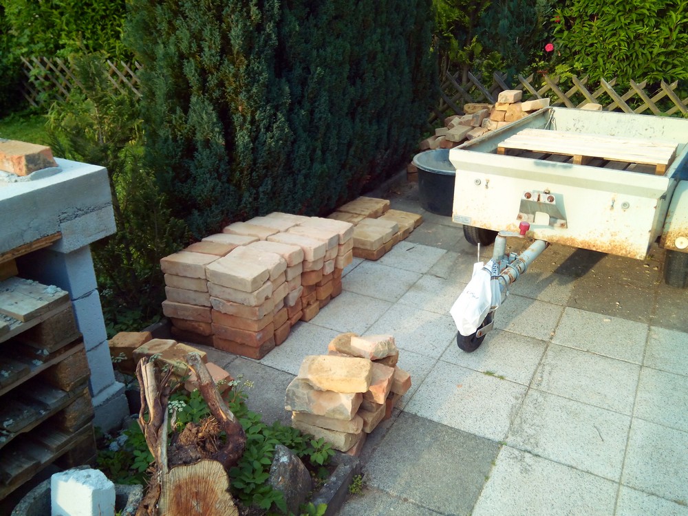

Im nächsten Schritt habe ich erstmal jede Menge Steine sauber gemacht und sortiert, dass ich für den Tunnel keine Bruchsteine nehmen muss....

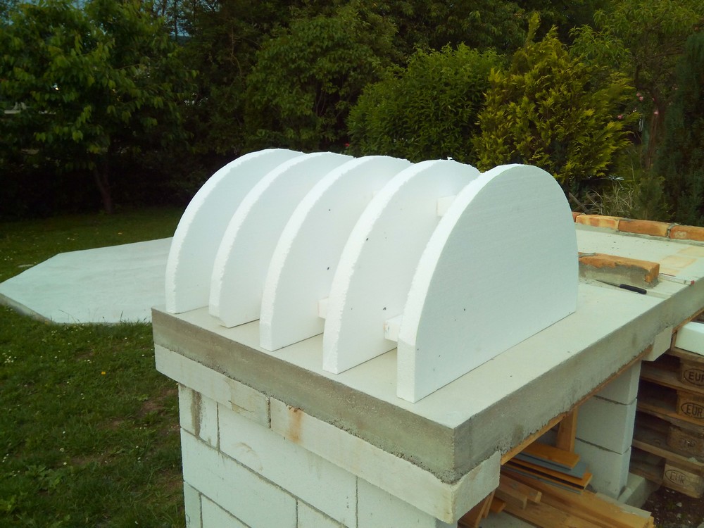

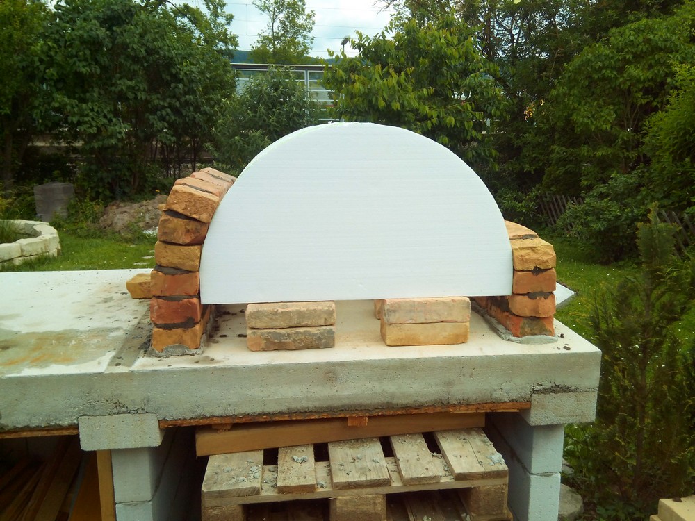

Anschließend hab ich meinen "Bogen" auf eine Styroporplatte gezeichnet, 5 Stück so ausgeschnitten und mit Acryl aneinander geklebt.
Gruß Markus

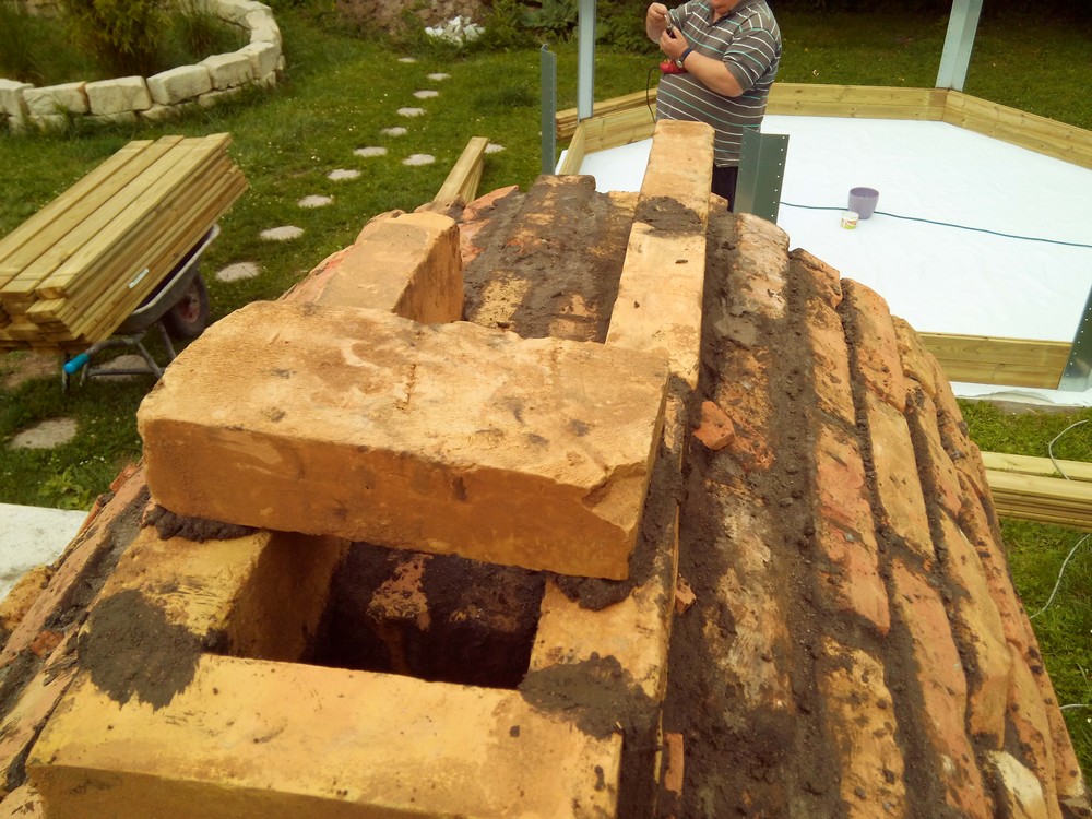

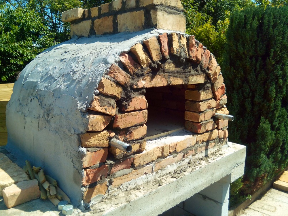

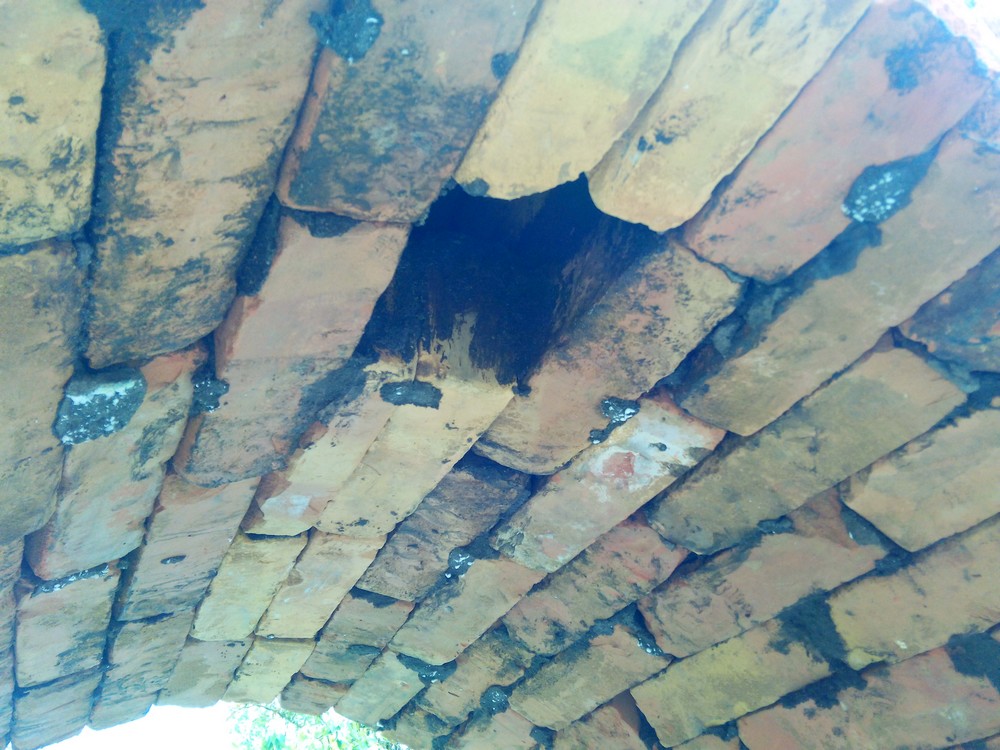

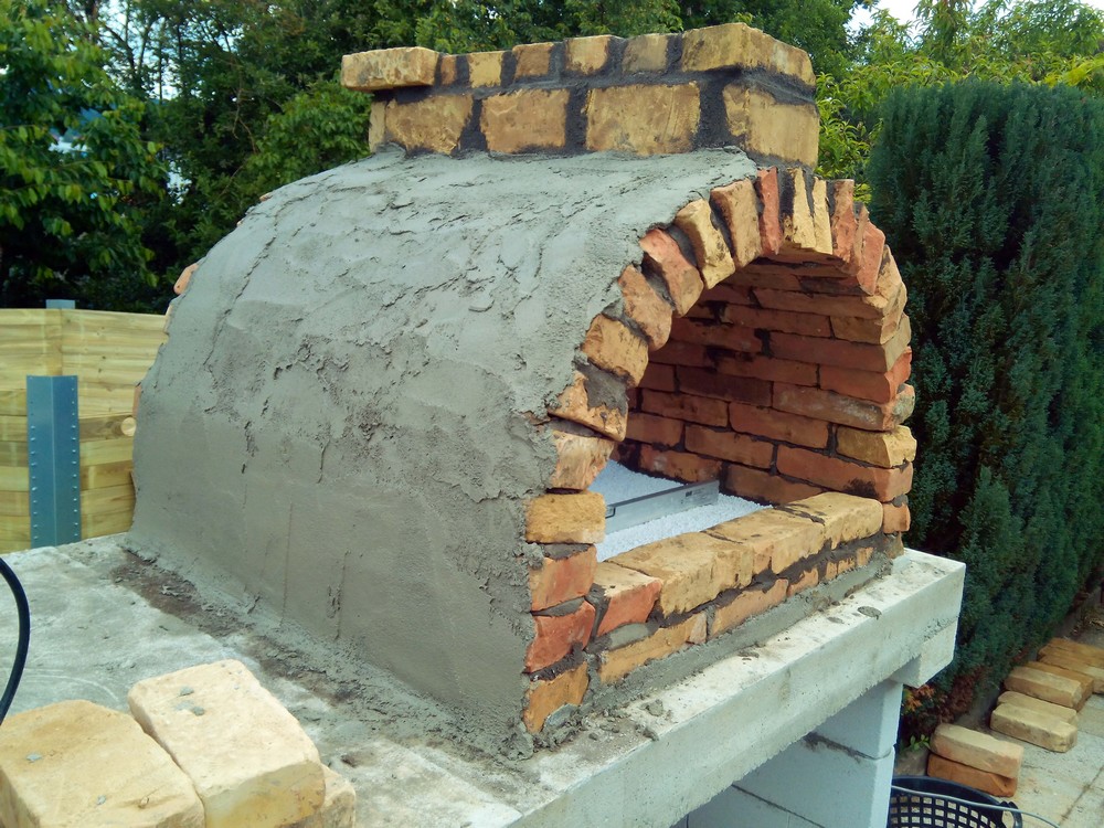

Soooo, der Tunnel steht schonmal.... :applaus:
Ich lass einfach die Bilder sprechen... Fürs erste mal ist das glaub ich ganz ok geworden.

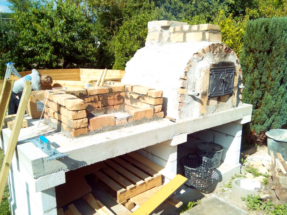

jetzt gibt es mal wieder ein Update von den letzten Tätigkeiten falls es jemand interessiert...
- Der Tunnel wurde zum Stabilisieren noch verputzt

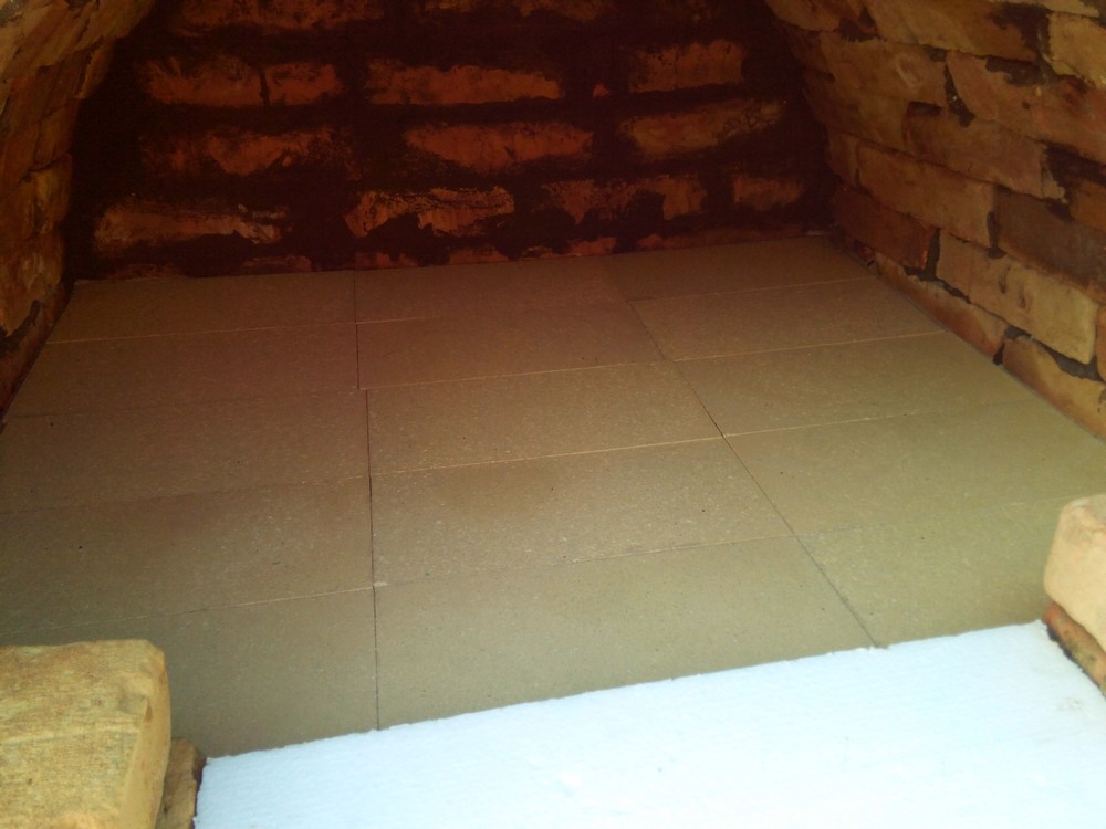

- Perlitisolierung unter den Boden
- Ziegel als Wärmespeicher drauf und mit Perlit "verfugt"
- Schamotteplatten drauf (darunter ein dünnes Quarzsandbett)

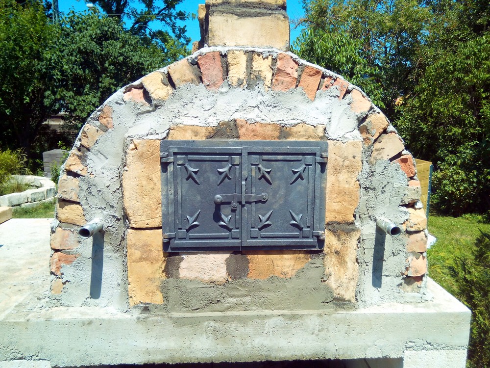

- Weiter ging es mit der vorderen "Wand" inkl. eventuell benötigter zusätzlicher Belüftung
- Türe eingepasst (Ringsrum Ofendichtschnur)
- Nach 2 Wochen ein erstes Kleines Trocknungsfeuer :applaus:
