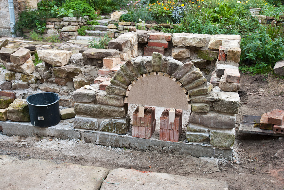

So, gestern habe ich wieder ein wenig weiterbauen können. Schnell voran kommt man mit Bruchsteinen natürlich nicht, da es sehr einem Puzzlespiel gleicht. Aber lediglich der Unterbau soll mit Sandsteinen gebaut werden, deren Endhöhe schon mal teilweise erreicht ist:
Der Bogen ist zumindest auch schon mal fertig. Wenn alles auf eine Höhe gebracht ist, kommt die Betonplatte dran. An einigen Stellen, wo die Wanddicke ob der schmalen Sandsteinquader evt. zu schmal ist, muss ich noch mit Ziegelsteinen unterstützen.
Mal sehen, wann es weiter geht: Nächstes Wochenende ist zwar schön lang, aber leider mit anderen Arbeiten und Familienunternehmungen ausgefüllt.

Geschuldet der wenigen Zeit neben der Arbeit und dem, was sonst noch so in Haus, Garten & Familie zu tun ist, bin ich nur ein klein wenig weiter gekommen. Zumindest habe ich die Endhöhe des Sockels erreicht, so dass die Bodenplatte des Gewölbes ansteht:
Die rechte Öffnung unter dem künftigen LBO ist mit einem Bogen überspannt. Für den linken Teil (Grill und ein wenig Arbeitsfläche) habe ich einen alten Eichen-Fachwerkbalken als Sturz "missbraucht":
Die Platten obenauf wollte ich ursprünglich - wie die meisten ja haben - als gegossene Betonplatte ausführen. Nun kam mir die Idee, weil ich noch Beton-Fensterstürze (11,5 x 7 cm und mit Bewehrung) rumliegen habe, diese an ihrer statt zu verwenden. Darauf könnte ich mir solche Betonrandsteine als Füllung vorstellen. Die gibt es in den Maßen 100 x 50 x 5 cm. Das lichte Maß zwischen den Stürzen beträgt ca. 17 cm. Ich denke, statisch sollte das funktonieren, da die Last bzw. die Kräfte des Gewölbes ja eher am Rand wirken. In der Mitte liegt ja lediglich die Backfläche, die relativ wenig Masse hat (Schamottsteine, 50 mm dick - und Brote 8-) ). Ich habe das mal kurz visualisiert (maßstabsgerecht), damit man sich das vorstellen kann:
Was sagt ihr zu dieser Idee?

Nur um die Betonelemente zu verarbeiten wär mir das zu viel gepfriemel.
Die Schalung ist schnell erstellt, reinkippen, in Ruhe aushärten lassen.
Wenn ich mir die letzte Steinreihe ansehe, musst du sicher unterfüttern,
ach hör auf! Schalung und reinkippen - MEINE Meinung :)
Ich weiß, umherliegende Materialien will man immer verarbeiten, geht mir genauso.
Oft war es am Ende dann der doppelte Aufwand, Hauptsache Reste verarbeitet :)
Ich würde eine Schalung bauen. Mit solchen Platten wollte ich auch erst arbeiten - die hätte ich dann
schneiden müssen. Lauuut und Dreck - och nöööö.
Statik wird schon halten, würde ich aber der Sicherheit halber nachrechnen.

Hallo Sven,
wird sicher gehen, doch ich schließe mich micha278 an.
