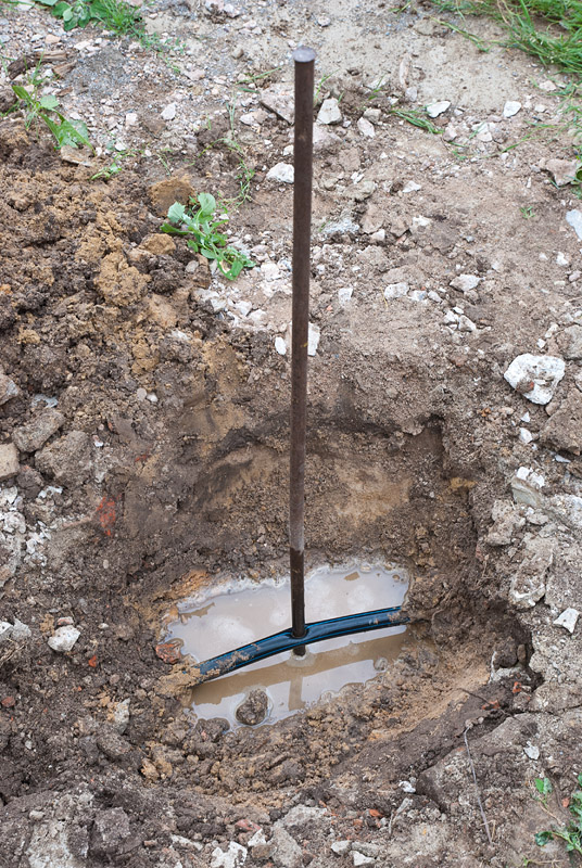

Der Bau begann gleich mal mit der ersten ordentlichen Panne. Ich will es mal nicht als Omen verstehen, aber als ich das erste Schnureisen irgendwo auf dem Hof einschlug, um die Lage der Bodenplatte zu markieren... Bingo:
Schnureisen in Gartenwasserleitung versenkt.
Na ja, Schaden behoben und dann kam die Bodenplatte dran...

Das mit der Wasserleitung ist der Hammer und "Bingo" passt geradezu wie die sprichwörtliche "Faust aufs Auge"!

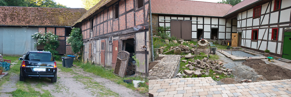

Ja, der Hof war mal ein alter Försterhof, den wir vor 5 Jahren gekauft haben und seit dem Stück für Stück sanieren. Habe mal eine Ansicht angehängt: Zustand nach dem Kauf vor 5 Jahren und Zustand jetzt...
(343.67 KiB) 1104-mal heruntergeladen
Die Sandsteine stammen größtenteils aus dem ehemaligen Stallgebäude. Die lagen dort als (krumm und schiefer) Boden, den wir durch eine Betonplatte ersetzt haben. Einige Sandsteinquader fand ich sogar auf der Bauschuttdeponie in der Nähe. Was für ein Frevel, sowas wegzuschmeissen; andererseits - gut für mich :applaus:

Lieber Sven, wenn ich mir die Bilder anschaue, fällt mir dazu nur Eines ein! :neid: :neid: :neid:

Was ihr da aus dem Hof gemacht habt sieht echt super aus :respekt:
Und das mit der Wasserleitung ist einfach "Murphy's Law" :hihi:
Wenn du sie auf die Art suchen müßtest würdest du wahrscheinlich 8693 mal "daneben treffen" :hihi:
Ich würd es aber nicht als böses Omen für den Bau deines SBO's nehmen. Das wird bestimmt was, sieht schon sehr vielversprechend aus :gut:

die Wasserleitung und Bingo: Erst habe ich gedacht ach du Sch öner Mist. Dann habe ich gelacht. Toller Einstand.
Lass Dich nicht entmutigen, hast ja auch nicht ;) .
