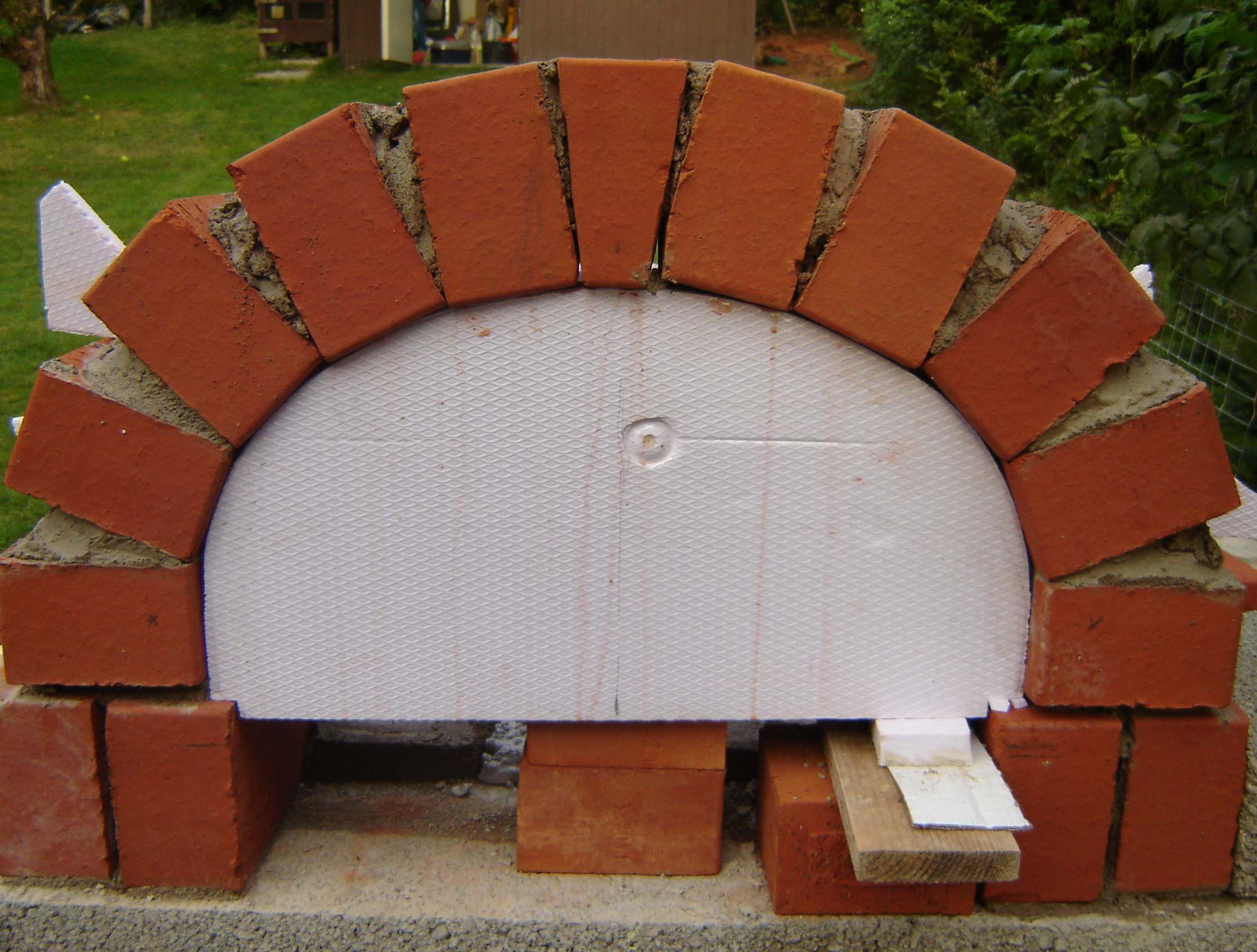

ich hoffe ich habe jetzt gerade kein Brett vor dem Kopf
Habe nur keine Ahnung ob das aussieht... aber wenn du die gekauft hast, kannst du es ja mal an ein paar Steinen ausprobieren...
Viele Grüße
Frank
Hi Frank,Odianer hat geschrieben:Hallo Einback,
die Steine nicht halbieren? Der Winkel ist doch gleich...
Frank
Hallo Clarissa,Gartensummse hat geschrieben:Hallo Carsten,
wenn du Ziegel oder Schamott schneidest, wässere die Steine bis keine Bläschen mehr aufsteigen und benutze eine Diamantscheibe.
Das staubt zwar auch noch aber nicht mehr ganz so dolle.
Wässern ist sowieso immer gut denn dann ziehen die Steine nicht mehr so schnell die Feuchtigkeit aus dem Mörtel.
Übrigens, es gibt sehrwohl konisch zulaufene Kanalklinker, damit werden z.b. Kanalschächte mit gemauert.
Soweit ich weiß laufen die auch unter Formsteine.
lg Clarissa
