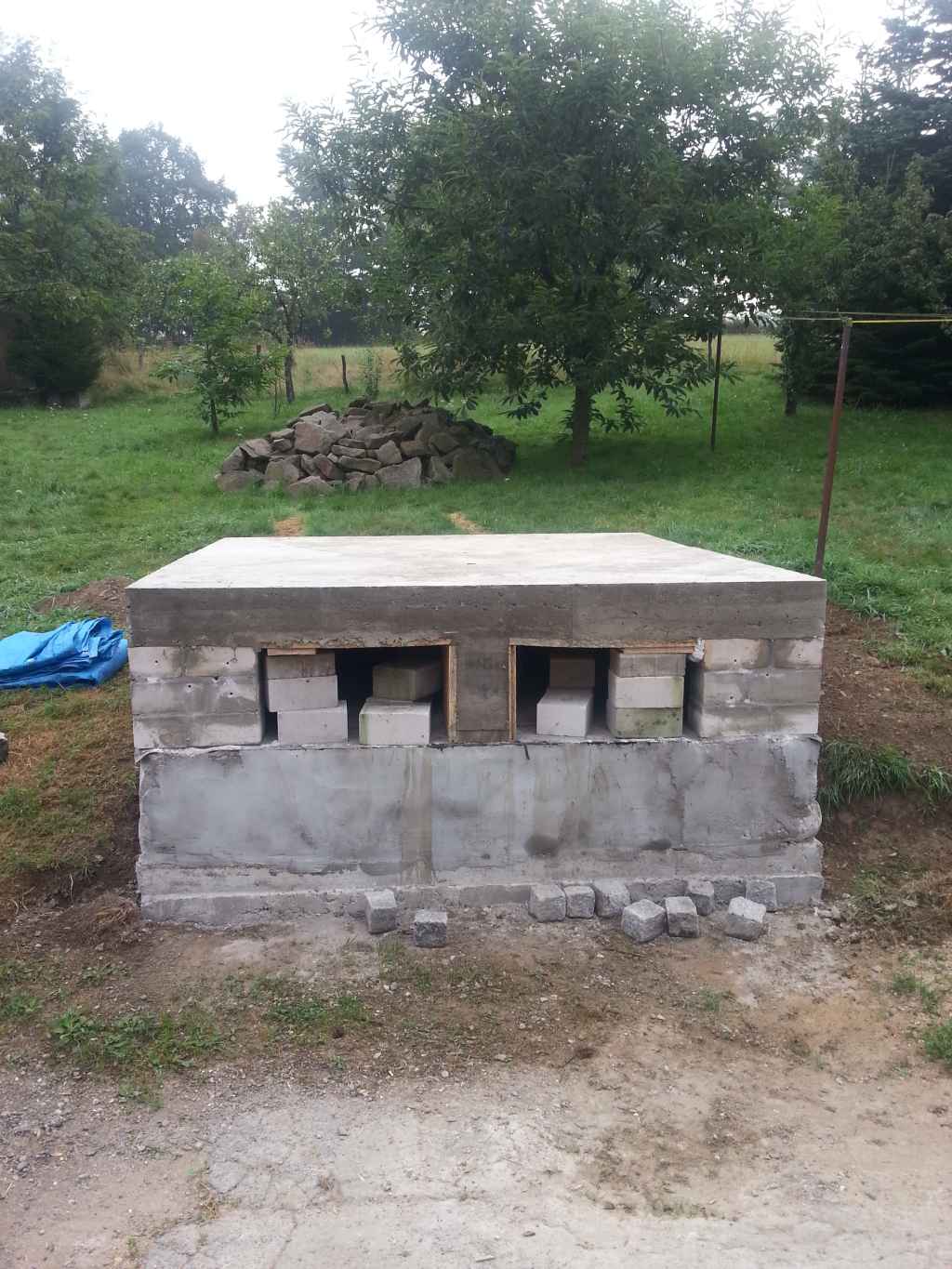

Beitrag von coolekuh »
So habe gestern schon mal außenrum ausgeschalt.
Innen lass ich mal noch zwei Wochen, die OSB Platte ist so voll Wasser, würde ich sowieso noch nicht rauskriegen.
Wann meint ihr kann ich das Schaumglas aufkleben? Muss die Platte ausgetrocknet sein?
Hat einer gute l :klickmich: zu selbstgemauerten Grills?
LG
Der Jensemann
(150.8 KiB) 199-mal heruntergeladen
Hallo zusammen hab ja gestern die Frage schon mal gestellt aber keine Antwort bekommen!?
Was meint ihr kann ich nach einer Woche Trocknungszeit schon das Schaumglas auf die Betonplatte kleben?
Möchte bei dem schönen Wetter weiterkommen. :buddeln:
Und vielleicht nochmal die Frage hat jemand ein Solarmodul an seinem SBO?
LG
Der Jensemann

Beitrag von hoinersoiner »
.............. keiner antwortet Dir .... - dann mach ich es mal...
ich denke Du kannst jetzt weiter arbeiten - der Beton muß nicht die 28 Tage durchgetrocknet sein zum weiterarbeiten .... aber bei einer eventuellen Feuerbetonkuppel solltest Du die Trocknungszeit des Beton KOMPLETT DURCHALTEN ... (acuh wenn´s schwer fällt...)
:drink1: :drink1: :drink1:
ansonsten VIEL SCHPASS NOCH !!!!!!!!!!
