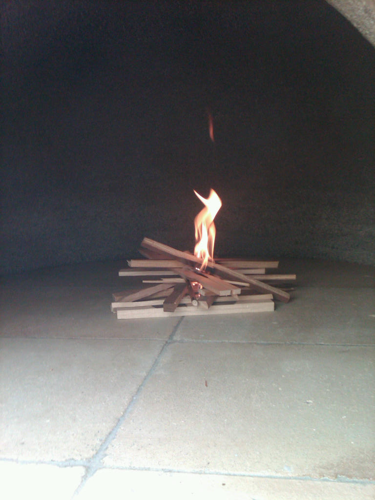

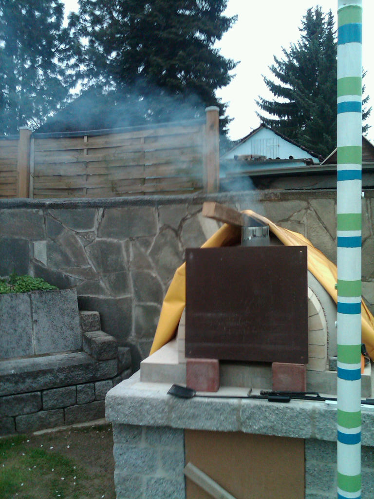

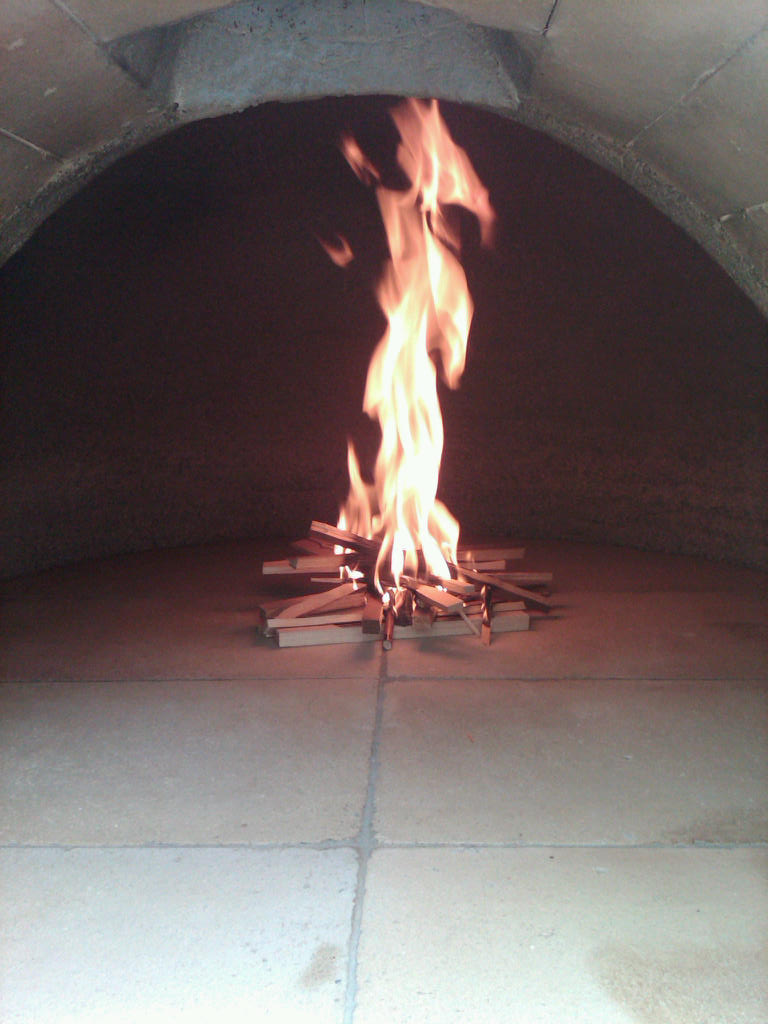

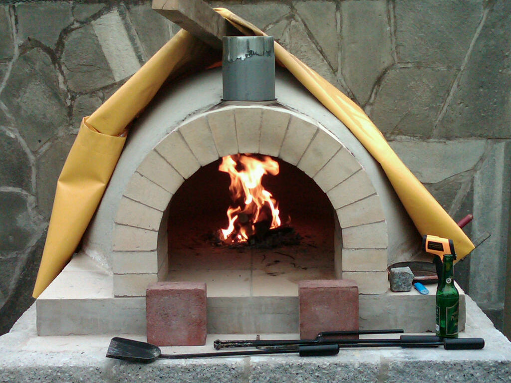

FEUER FREI !!!!!!
:drink1: :applaus: :drink1:
... ich habe es nicht mehr ausgehalten und habe heute mal ein "klitzekleines Trocknungsfeuerchen" gemacht .....
folgende Fakten kann ich mal festhalten ...:
:drink1:
- habe mit dem Polier nach der "Zündung" ein "Entzündungsbierchen" genommen (.. es gibt für alles einen Anlass...)
- habe die Temperatur andauernd mit dem "HonkongThermometer" überwacht und war nie in der Kuppelspitze über 155 grad ...
- mein MEGA-Hoch-Schornstein hat prima gezogen ..
- der Qualm hielt sich in Grenzen
.... insgesamt ist der HOINER zufrieden .... :zustimm:
und morgen geht´s mit Brennpastebehältern weiter .....
:buddeln:

... jetzt benötigst du keine Brennpastenbehälter mehr.
Mach mal in den nächsten Tagen ab und zu mal ein kleines Feuerchen und verlängere die Brenndauer nach und nach.
