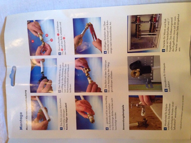

Ich hab mal die Installationsanleitung von dem Rohrsystem das ich verwendet hab rausgesucht:
Das Zeug ist zugegebenermaßen nicht ganz billig aber dafür total simpel zu verbauen und die Verschraubungen waren alle sofort dicht.
Ich mag halt die Löterei einfach nicht
