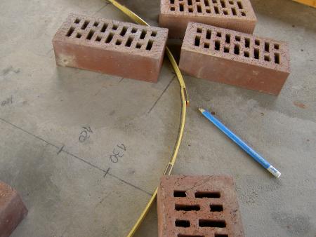

Hallo SBO´ler,
ich hatte eben beim Klinker schneiden " blankes Entsetzen " im Gesicht obwohl
ich die Diamantscheibe meines Bekannten Paul auf dem Winkelschleifer hatte.
Die ging wie Butter beim Dachpfannen schneiden durch, doch hier ging gar nichts.
Dann hatte ich im Keller noch eine ander Scheibe "Gesintert für Beton" gefunden
und da ging auch nichts. Für einen Schitt 8-10 Minuten, das ging gar nicht.
Was tun um 19:20 Uhr, der Abend musste genutzt werden, los in den Baumarkt
und andere Scheiben suchen. Neue Scheiben für 28,-€ in der Hand, doch
dann habe ich gleiche geschlitzte Scheiben für 6,-€ gesehen und zwei
eingepackt. Dichtschnur 10mm Durchmesser auch noch mitgenommen.
Siehe da ein Schnitt unter einer Minute, der Abend ist gerettet.

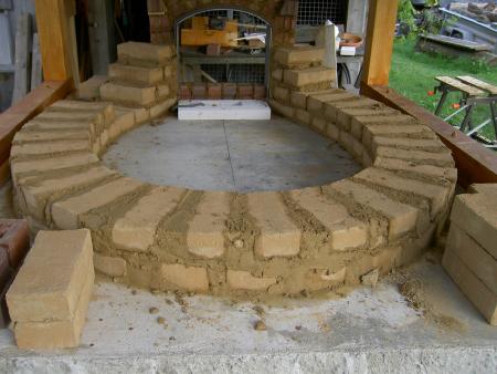

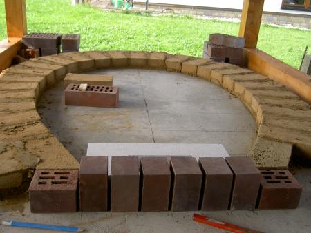

Hallo SBO´ler,
war nicht untätig und will euch was zeigen.
So kann mann die Abmessungen erahnen.
Ofenabmessung aufskizziert.jpg (24.14 KiB) 5186 mal betrachtet
So habe ich die Innenlinie den Ofens abgebildet und angezeichnet.
Ofenabmessung aufskizziert 2.jpg (31.55 KiB) 5186 mal betrachtet
Erste Lehmsteine setzen.jpg (32.29 KiB) 5186 mal betrachtet
Da kann man sehen was es werden soll.
Erste Reihe gesetzt.jpg (35.46 KiB) 5186 mal betrachtet
Hier kann man sehen welche Größe er bekommen soll.
Zweite Reihe gesetzt.jpg (37.12 KiB) 5186 mal betrachtet
Das verarbeiten des Lehms ging immer besser und ich glaube ich
werde ein Fan des Lehms, es ist unglaublich wie das Zeug klebt
und wie gut es zu verarbeiten ist.
