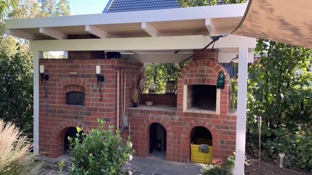

So, mein Werk ist vollbracht. Es fehlt nur noch ein bisschen Deko und die Fliesen. Sonst bin ich durch!!!
Re: Münsterländer Steinbackofen
Na denn herzlichen Glückwunsch, sieht klasse aus! :respekt:
Rene
Beiträge: 671
Wohnort: Berlin
Beitrag von Rene »
sieht ja super aus da kann es ja los gehen mit dem backen und braten :koch: :hunger: :kochen: :neid:
