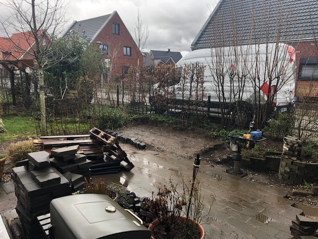

So es ist soweit, das Projekt Ofenbau beginnt. Erstmal Umbauen und Tragschichten eingebaut, zwischen zahlreichen Regenschauern. :regen:
Nächste Woche geht es weiter, wenn es nicht regnet.
Sieht noch ein bisschen aus wie "Dresden 45" wird aber nächste Woche alles wieder besser aussehen

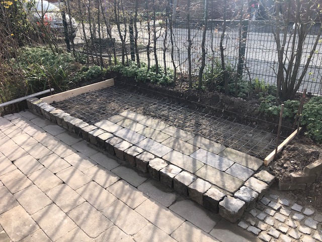

Endlich kann es weitergehen. Alles wieder hergestellt und die Vorbereitungen zum Betonieren sind fertig. Nächste Woche wird betoniert :-)
