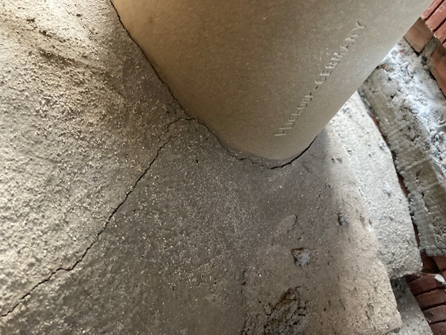

Hallo Manfred,
das hört sich auch logisch an. Aber wenn man die Risse nun mit einer festwerdenden Masse zubekommt, erstellt man ja theoretisch wieder ein festen Körper, der sich ausdehnen will. Denn irgendwo muss ja die Spannungskraft hin, oder nicht?
Vielleicht denke ich auch zu kompliziert?!

Das ist alles Raterei, solang du nicht weisst , wo die Risse herkommen. Irgendwo müssen halt 2 "Bauteile" sein, die sich unterschiedlich stark bzw. schnell ausdehnen. Wenn man ALLE Risse zuschmiert, dann kann man davon ausgehen, dass danach genau die selbe Stelle wieder aufreisst.treukes hat geschrieben:Denn irgendwo muss ja die Spannungskraft hin, oder nicht?
Mal als Beispiel die fest eingemörtelte Ofentür aus Metall: Die Metalltür dehnt sich mehr aus als die Kuppel, drückt die Kuppel auseinander und es gibt Risse. Wenn man jetzt vor dem Abkühlen Keile in die Risse steckt bleibt die Kuppel in ihrem auseinander gedrückten Zustand und die kleiner werdende Tür hat plötzlich einen Luftspalt rundherum. Dann füllt man die Risse mit Mörtel und beim nächsten Anheizen hat die Tür Platz zum Ausdehnen - wegen dem Luftspalt. Wenn man aber auch den Luftspalt um die Tür rum wieder mit Mörtel auffüllt geht das Ganze wieder von vorne los und es gibt jedes Mal wieder neue Risse und die Kuppel "wächst" mit jeder Reperatur um wenige Millimeter ...

Das mit der Ofentür war ja nur ein Beispiel. Gleiches gilt für alle eingebauten Metallteile. Und letztendlich auch für unterschiedliche Bauteile aus gleichen oder ähnlichen Materialien. Z.B. dein Schamotterohr in der Schamotte- oder Ziegelkuppel. Jedes Bauteil dehnt sich in etwa so aus wie ein Hefeteig beim Aufgehen oder ein Ballon beim Aufblasen. Die Kuppel ist grob eine Halbkugel und dehnt sich zu einer Halbkugel aus, die vielleicht 1-2 mm mehr Durchmesser hat. Das Loch in dem das Schamotterohr steckt wird beim Ausdehnen aber nicht merklich weiter, vieleicht sogar enger. Das Schamotterohr hingegen ist ein Zylinder und der Aiussendurchmesser wird beim Ausdehnen größer.
Daher nehme ich an, dass da der Knackpunkt bei deinem Ofen ist. Könnte mir daher vorstellen, dass du nur einmalig die Risse an der Kuppel verfüllen müsstest wobei der Riss rund ums Schamotterohr offen bleiben muss. Um das vor Wassereintritt zu schützen oder einfach weil du eine optisch dichte Hülle bevorzugst könnte man den Riss dann mit hitzefestem Silikon abdecken.

Re: Münsterländer Steinbackofen
Na toll, jetzt ist der Riss durchgehend bis innen! Außen ca. 5mm und innen gefühlt ca. 1-2mm!
Das schmiere ich nur noch von außen richtig zu und stopf Mörtel tief in den Riss rein!!!
Habe die Beiträge nochmal überflogen aber nicht gesehen, was Du seit den Fotos alles gemacht hast? Oder sind die Risse einfach so gewachsen?
