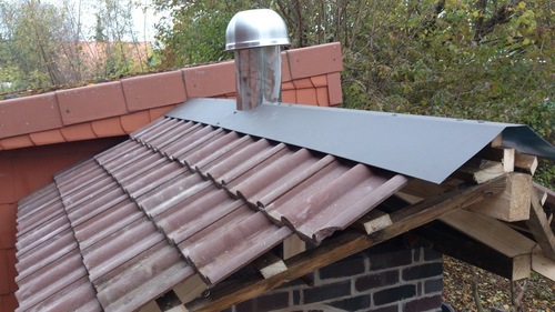

Re: Endlich, es geht los
Hi,
Oki, Aufdoppeln ist ab akta gelegt.
Das Doppelwandige habe ich in Ebay geschossen 58 € ist aber eine bessere Qualität mit 0,6mm Wandstärke und Keramikwolle drin.
Also nach einer Stunde Feuer ist es so Heiß dass man es es aber noch anfassen kann..
