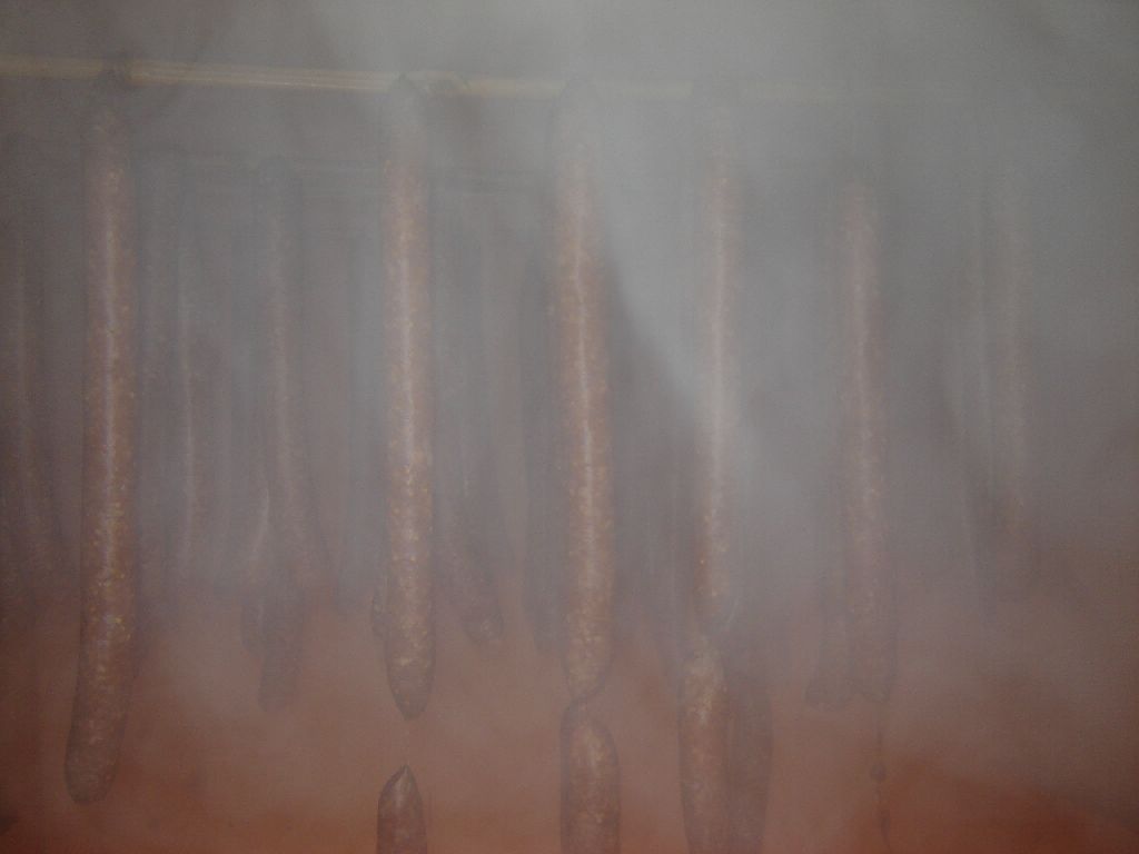

Re: Pfefferbeißer
Räucherfinale!
Mettwurst im Nebel
Mettwurst im Nebel

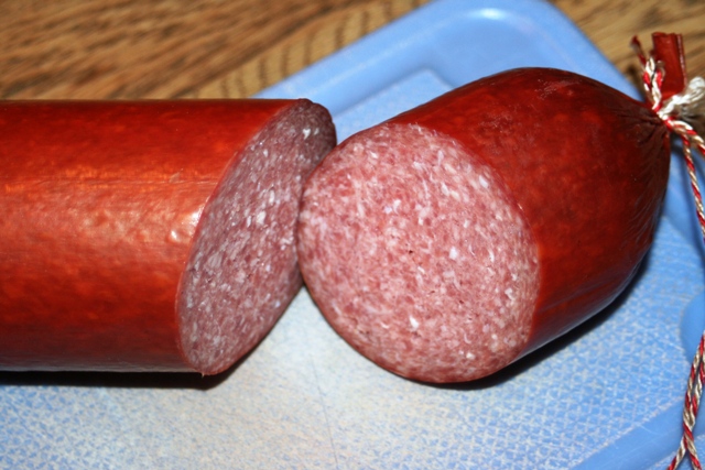

Re: Pfefferbeißer
Die Farbe der Würste entwickelt sich zum Positiven.

Re: Pfefferbeißer
Beitrag von Farmer3s »
Hallo Steini,
die sehen super lecker aus :respekt: die würden bei mir nicht alt werden :hunger:
LG Jörn
Re: Pfefferbeißer
Jörn,
ich bin mir sicher, dass die bei uns auch nicht alt werden.
Ich habe gerade mit Hobbywurster telefoniert, der hat mir "befohlen", mal eine zu probieren.
Ich habe es getan, und es war göttlich.
Farmer3s
Re: Pfefferbeißer
Hallo Steini,
das glaube ich Dir gerne, bei den Bildern... :gut: ich hätte auch probiert :pfeifend:
Und weil Deine Bilder mich hungrig gemacht haben, musste ich an den Kühlschrank...
Auch selbst gemacht, aber leider nicht von mir.
LG Jörn

Re: Pfefferbeißer
Beitrag von Holli »
Steini,
lass die Pfefferbeißer nach dem Räuchern noch einen Tag abhängen.
Dann ist der Darm trocken und knackig beim Abbeißen. Das Wurstinnere ist saftig und würzig hmmmm.....
