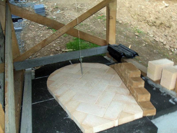

Re: In Thailand, Nan, soll ein Lehmbackofen gebaut werden
Hallo Phu,
vergesse bitte nicht die Dämmung zwischen der Betondecke und den Steinen auf denen du backen möchtest.
sieh hier, unten Betondecke, dann Dämmung (schwarz) und oben drauf die Schamott / Lehmsteine (gelb)
download/file.php?id=35480
Phu Phiang
- Einheizer
- Beiträge: 50
- Registriert: So 31. Mai 2020, 11:38
Hallo Warmumformer,
weil Du schreibst
Ich will, abgeschaut vom Campianer – ich hoffe, ich darf Dir das nachmachen -, die Wände aus zwei Reihen Backsteinen bauen, eine äußere und eine innere Reihe. Die äußere ist etwa 20 cm höher als die innere.
Auf die innere Reihe wollte ich dann einen ca. 20 cm hohen Beton-“Deckel“ draufsetzen, um dann mit dessen Oberkante bündig mit der äußeren Backsteinhöhe zu sein.
Auf die dann mit den Wänden des Sockels bündige Decke will ich entweder
a. Eine Schicht Lehm (15 bis 20 cm) machen, die dann Brennraum-/Backraumboden wird ODER
b. Eine Steinplatte mit den Maßen 90 x 90 cm, das ist die Grundfläche des Backofens, also Brennraum-/Backraumboden.
Das alles, wie gesagt, so, dass die Oberkante Brennraumboden ca. bei 110 cm liegt.
Jetzt kommst Du mit einem System aus drei Schichten:
Betonschicht,
Dämmschicht
Backraumboden
Ist diese Dämmschicht zwingend notwendig?
weil Du schreibst
Ich habe im Moment (noch?) vor, einen Sockel zu bauen, der mir dann erlaubt, die Backraumbodenhöhe auf ca. 110 cm zu haben.vergesse bitte nicht die Dämmung zwischen der Betondecke und den Steinen auf denen du backen möchtest.
Betonschicht,
Dämmschicht
Backraumboden

Die meisten Öfen die ich bis jetzt im Netz gesehen habe, haben eine 10-15 cm starke Betondecke darauf eine Isolierung aus verschiedenen Materialien so 6-8 cm stark . So zB. Glaschaumplatten oder Kalziumplatten, habe aber auch schon ein Ofen gesehen da hat der Besitzer Flaschen klein geschlagen und die Schreben zu einer Schicht geformt. Auf diese Dämmschicht kommt dann eigentlich eine Lage Schamottesteine oder Platten je nachdem was der Besitzer auf treiben kann mit einer Stärke von 6 cm . Wenn Du nur Steine bekommst legst Du Sie in feinen Quartzsand und im Fischgrätmuster damit ist das Risiko kleiner das Du mit dem Brotschieber hängen bleibst.
Da es bei Euch viel Regnet würde ich das Dach nicht nur über den Ofen machen sondern gleich größer denn es macht bestimmt keinen Spass das Brot im strömenden Regen aus dem Ofen zu holen. Es geht ja auch ein kleines Backhaus , da gibt es hier im Forum ein schönes Beispiel und im Netz auch.
Gruß Rene
Gruß Rene

Danke Rene genau so hab ich es gemeint !
