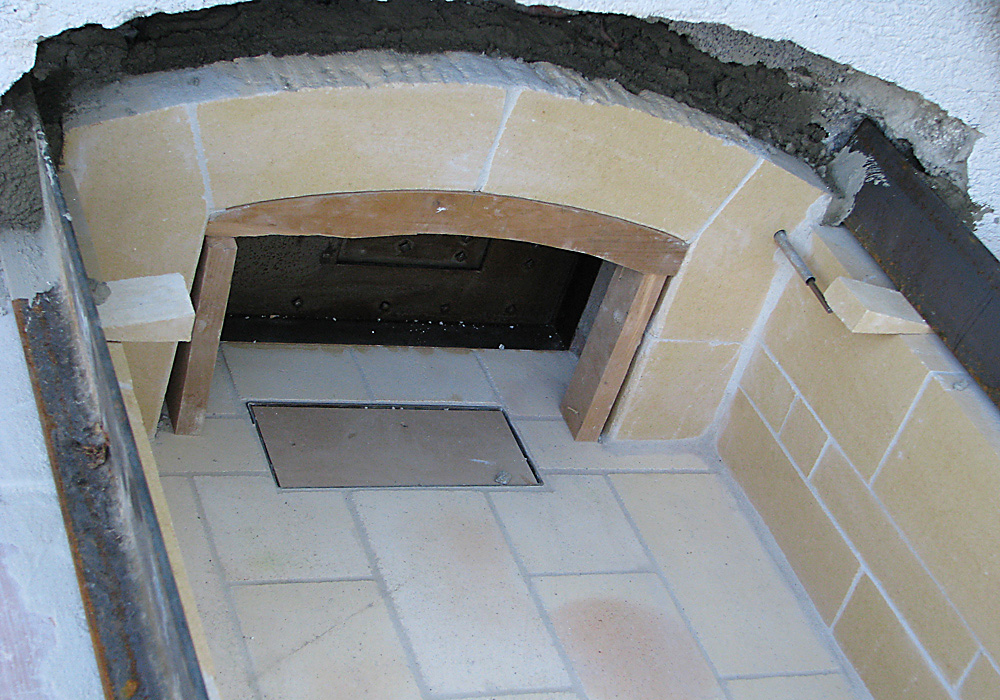

Ich habe das so gemacht:
viewtopic.php?p=91522#p91522
Die Fotos geben Deine Einbausituation nicht klar her, aber ich würde die Tür unten mit zwei Winkeln unter der Schieferplatte auf den Ziegeln laschen und oben mit einem angeschraubten langen Winkel gegen den Bogen nur klemmen.

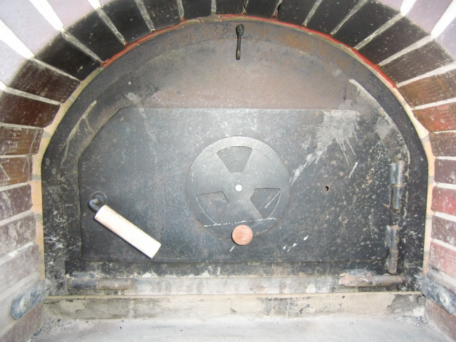

Meine Ofentür ist fest eingemauert. Am Rahmen sind 4 Maueranker angeschweißt. 20 x 3 mm, ca. 15 cm lang, am Ende eingeschnitten und gegeneinander verbogen.
Diese anker liegen in den Fugen einer 12 cm starken Vormauerung aus alten Backsteinen.
Zum Backraum hin ist eine Reihe 40 mm Schamottesteine. Nur Mörtel dazwischen, keine Isolierung.
Passiert ist da die letzten 9 Jahre nix, keine Risse.
Ofenbau 6.jpg (311.68 KiB) 12971 mal betrachtet
Mein Gewölbe ist sehr flach. Weil da enorme Kräfte nach außen drücken habe ich das mit starken Winkeleisen (100 x 60 mm) abgesichert.
Auch da ist noch alles heil.
Frank

So, hier ein paar Fotos zum besseren Verständnis. Unten ist die Tür mit dem Zierbogen mittels einer Lasche verschraubt und oben ist sie von innen mit einem Flacheisen (3,5mm) welches an der Innenkante des Bogens im Backraum abgekantet ist festgeklemmt (Rasterprinzip). Zwischen der Tür und dem Backraumbogen ist Ofendichtschnur welche man aller paar Jahre vielleicht mal wechseln muss.
