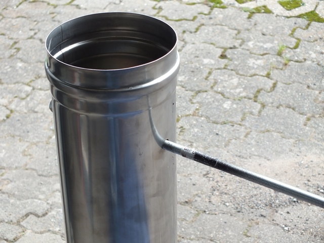

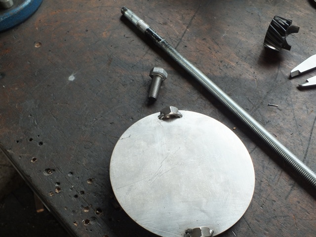

Heute war die Rauchrohrklappe dran.
Eine einfache und günstige Lösung
Es braucht keine durchgehende Welle reingefrickelt zu werden und das Gewicht der Klappe ist überall gleich, die bleibt immer in der eingestellten Position. Ein/Ausbau erfolgt in 2 Minuten.
Schöne Grüsse
Dietmar
Schöne Grüsse
Dietmar
Gruss Dietmar

Klasse Lösung - dem Inschenör ist nix zu schwör.

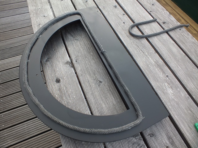

Gerade mal die Grundplatte komplettiert und lackiert, auf die Rückseite Dichtschnur aufgeklebt.
Die Grundplatte kann ich nun in Langlöchern unten, bzw. durch Klammerung oben gegen das Schamottegewölbe schieben und fixieren, die Schnur passt sich Unebenheiten schön an.
Die Klammer ist ein "Prototyp", die wird noch etwas funktioneller
Ich mag es, wenn ich Dinge die eingebaut werden auch beschädigungsfrei und schnell wieder ausbauen kann, deshalb wollte ich das Ganze nicht eingemauern.
Schöne Grüsse
Dietmar
Gruss Dietmar

Dietmar, die Besfestigungsart ist genial.BOT hat geschrieben:
Aber die Feder(n) bei der Klammer kannst du dir sparen. Nach dem ersten Anheizen ist die so ausgeglüht, dass sie keine Federeigenschaften mehr hat.

Re: Backes im Oberbergischen
Hallo Martin,
das mit dem Ausglühen befürchte ich auch, ist ja eigentlich auch nur als Schraubensicherung gedacht, mit der Klammerung hat sie ja nix zu tun.
Schöne Grüsse
Dietmar
