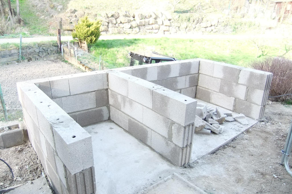

Lange hat es gedauert aber nun geht es weiter.
die erste Mauer wurde gemauert und nächste Woche geht es ans Einschalen des Podests.
Neben den Backes soll ja ein Grill, ca. 1m innenbreite, damit ich neben dem Grillen auch noch anderes wie Gemüse im Pfännchen usw machen kann. :kochen:
ich wollte den Grill innen mit den gleichen Schamottesteinen ausmauern wie den Backes oder gibt es da andere Möglichkeiten den Feuerfest zu machen?? Ich grille immer auf Buchenholz, mache also immer Feuer im Grill und mein Baumarkt Betongrill segnet gerade das Zeitliche. :pfeifend:
Ich danke allen, die mir Tipps geben und Fragen beantworten. :danke:

hier noch ein Bild
Grundmauern kleiner.jpg (149.87 KiB) 6165 mal betrachtet

Hallo Domi,
den Grill musst du nicht mit Schamotte ausmauern, die Hitze kommt ja vom Holz/Holzkohle und muss nicht gespeichert werden, die Isolierung
der Schamotte entfällt dann ja sowieso.
Und auch von mir ein Erfahrungswert: besser immer nur eine Pizza im Ofen, es artet sonst bei der Pizzahitze in Stress aus.
...erste Pizza rausholen...Helfer ist weg...zweite Pizza ist Seeaal-Pizza.

Hallo Backwahn,
ich will den Grill an den Seitenwänden, dem Boden und Hinten mit Schamotte ausmauern, weil ich immer mit Buchenholz grille und mein bisheriger Baumarkt-Betongrill schon ettliche Risse vom Feuer hat obwohl ich dieses Hitzeleitblech drin habe :wall:
Für alternative Bauweisen und Tipps bin ich aber dankbar.

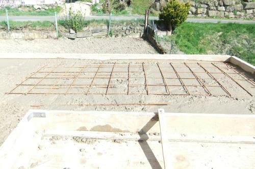

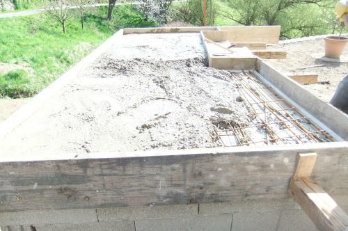

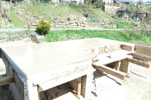

So, nun geht es etwas weiter, leider immer unterbrochen von anderen "wichtigen " Dingen wie Konfirmation usw...
Hier die Bilder vom Tisch auf dem nun alles weitere statt finden wird.
Ich hab noch eine Frage zur Belüftung. Wie ihr ja sicher gelesen habt, möchte ich einen indirekt befeuerten Backofen bauen.
Die meissten Feuerraumtüren, die ich einigermassen günstig bekomme, sind ohne Belüftungsschieber.
Nun wollte ich verschliessbare Edelstahlrohre mit ca. 3cm Innendurchmesser neben der unteren Tür einlassen. Eins links und eins rechts.
Hat jemand eine bessere Idee??
Außerdem, für den Backraumboden, also den Zwischenboden, der das Feuer von unten abbekommt, wollte ich 6cm starke Schamotteplatten nehmen. Findet ihr das zu dick oder eher in Ordnung?
Bild 1.jpg (46.94 KiB) 6088 mal betrachtet
Bild 3.jpg (47.64 KiB) 6088 mal betrachtet
Bild 4.jpg (49.58 KiB) 6088 mal betrachtet
