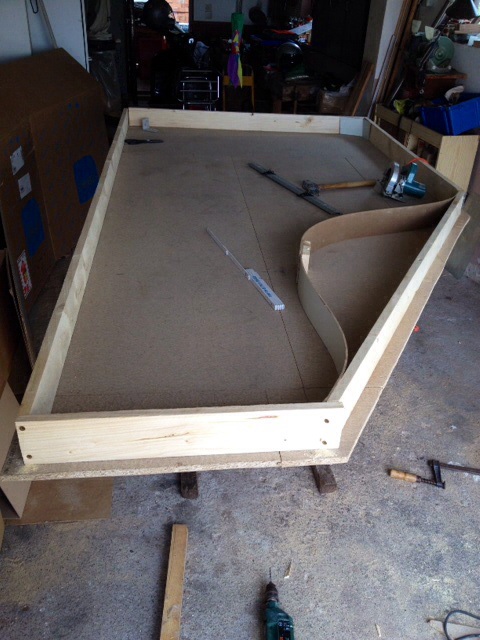

So, die Schalung der Platte ist fast fertig.
Der Plan ist, die Stöße der Pfosten auszuschneiden wenn sie stehen.
Dann die Platte einlassen, abstützen,plane und Armierung rein und dann Beton marsch!
So zumindest die theoretischen Überlegungen...
Als nächstes muss gemauert werden.
Ich halte Euch auf dem Laufenden!

- Schalungsbau II
- image.jpg (131.15 KiB) 4772 mal betrachtet
- Schalungsbau I
- image.jpg (107.66 KiB) 4772 mal betrachtet
- Schalung mit der Schablone. Der Backbereich hat jetzt 140 cm x 140 cm. Ich hoffe das langt...
- image.jpg (89.44 KiB) 4772 mal betrachtet
- Schalung mit der Rundung der Platte.
- image.jpg (109.3 KiB) 4772 mal betrachtet

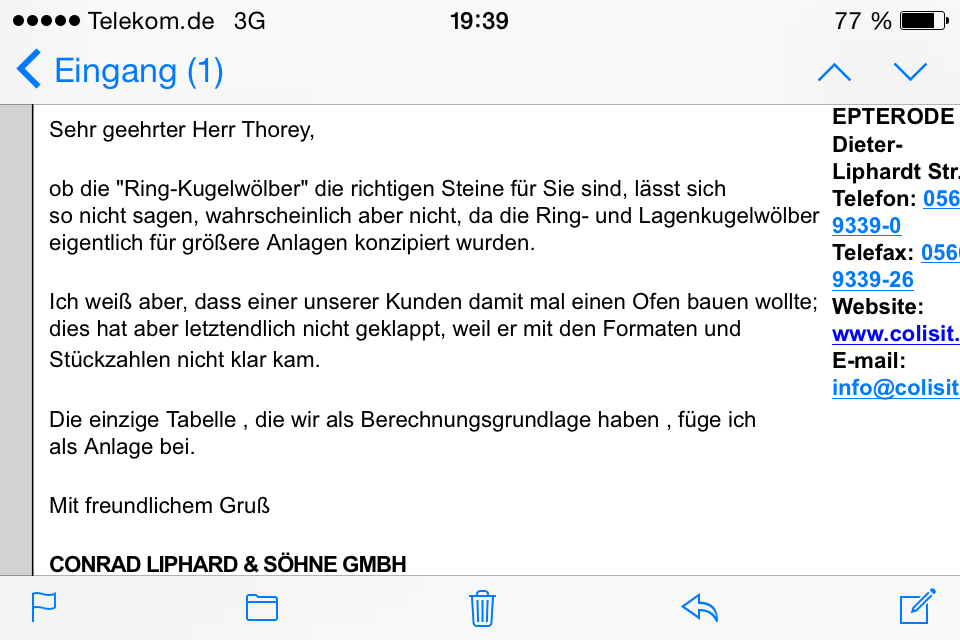

Steinsuche
Hier die Antwort des Schamottwerks.
Scheinen nicht die richtigen Steine zu sein.

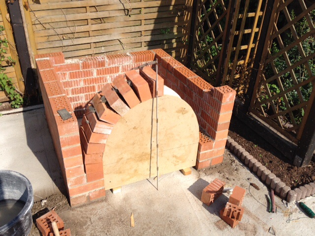

Stand der Dinge!
Der Unterbau nimmt langsam Formen an.
Samstag wird weiter gemauert und dann kommt hoffentlich nächste Woche die Platte drauf.
- So schaut's aktuell aus. Die Säule hab' ich selbst gemauert. Garnicht so einfach wie es aussieht,- daher sind die Fugen auch nicht so besonders gleichmäßig...
Der Tisch wird dann nach 140 cm x 140 cm Grundfläche nach links hin schmaler bis auf 55 cm. - image.jpg (142.41 KiB) 4655 mal betrachtet
- Hier fehlt noch der Bogen und zwei Reihen Steine.
- image.jpg (153.36 KiB) 4655 mal betrachtet
