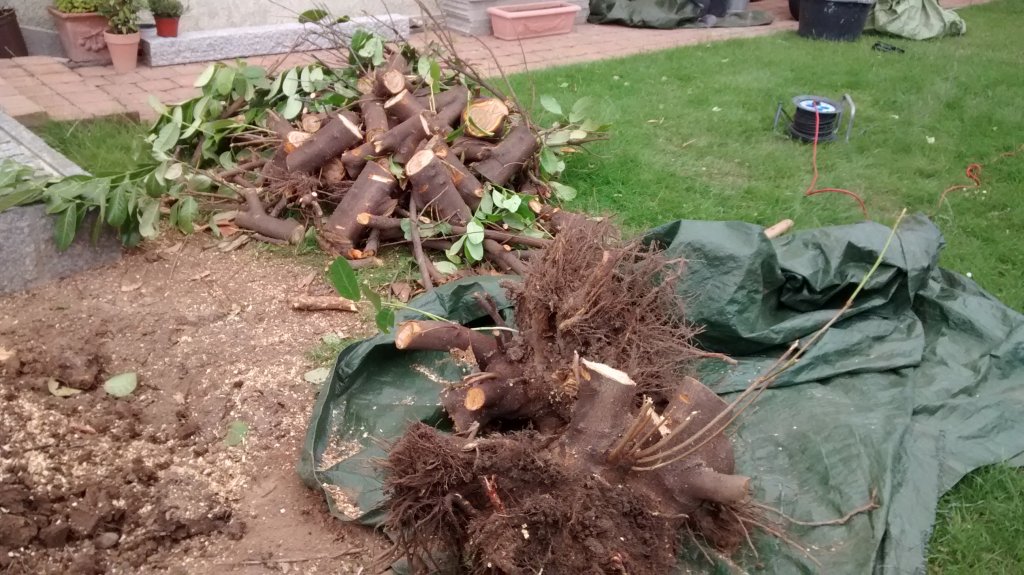

So ich melde mich mal wieder. Hat sich einiges getan. Meine Kirschlorbeerhecke habe ich entsorgt.

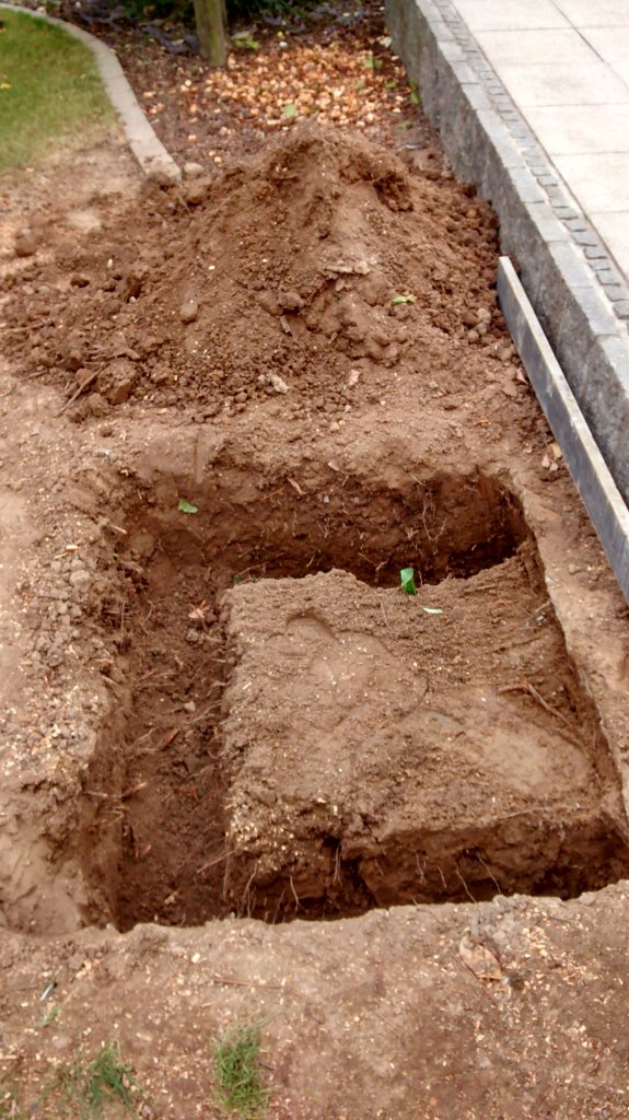

viel Arbeit

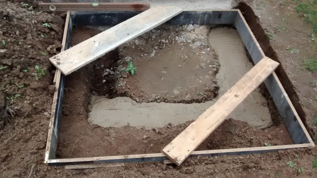

Fundament
holzmichel
Re: Holzmichels Ofen
Beitrag von holzmichel »
Gestern habe ich angefangen das Fundament zu Giessen. 1zu 5 Mischung 1Zement 5 Mineral.
MichaelDerVierte
Beiträge: 796
Servus,
mit dem Zement brauchst du nicht so zaghaft umgehen.
1 / 4 darfst du schon machen ;)
Michael IV.
holzmichel
MichaelDerVierte hat geschrieben:Servus,
Die Platte mache ich 1zu3 :danke:

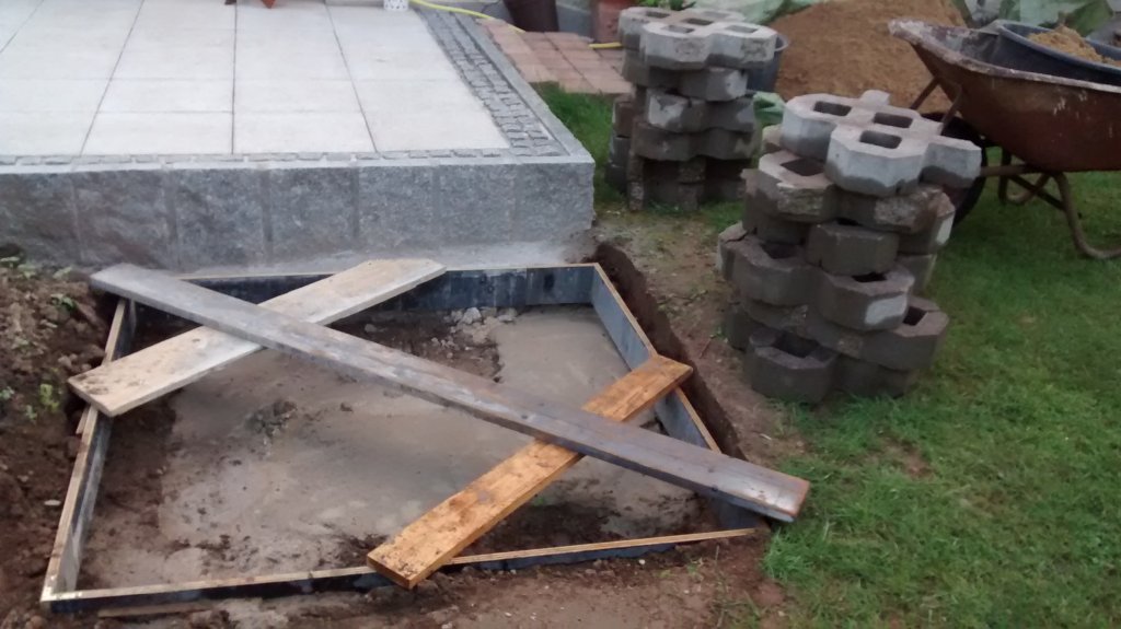

holzmichel
So heute nicht viel geschafft. Rasengittersteine umsonst besorgt und gereinigt mit einem Hochdruckreiniger. Sand besorgt auch umsonst, viele Baustellen in der Umgebung.
