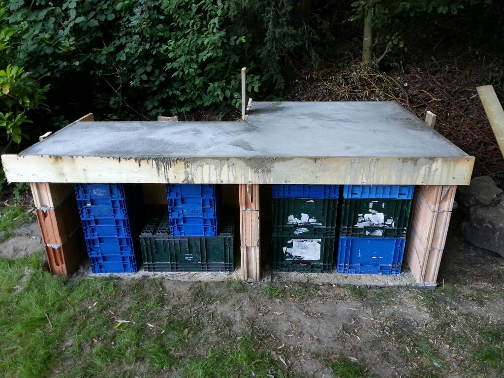

So, als erstes mal danke an die Tippgeber
Aufgrund des Sturms und der daraus resultierenden Schäden am Garten/Bäumen bin ich erst vergangenes Wochenende zum Weiterbau gekommen.
Also; die Zwischenräume zwischen den Mauern mit Kunststoff-Stapelkisten unterstellt, Spanplatten in den passenden Größen aufgelegt mit dünner Folie abgedeckt (gegen Aufquellen der Platten). Dann mit Schalbrettern ringsum "eingezäunt" und anschließend mit Beton und Stahlmatte verfüllt.
Dass die Mauern in die Betonplatte hineinragen ließ sich nicht vermeiden, müsste aber von der Arbeitshöhe her hinkommen. Es kommt ja noch Isolierschicht und Schamotteboden...
Was mich zu der Frage führt; Ich würde gerne Schaumglas als Isolierung nehmen, wie dick sollte die Isolierungsschicht sein? Oder gibt es bessere/geeignetere Materialien?
Achja: Wieviel Aushärtezeit sollte ich dem Beton geben 1. Vor dem weiteren Aufbau? 2. Vor dem Entfernen der Schalung?

Schaut gut aus!
Hast Du bei den Kisten irgendwo Keil drin, sonst wirds eng mit dem Herausnehmen der Kisten?!
i.d.R. kannst Du nach 2 Tagen die Verschalung vorsichtig lösen, bis der Beton seine volle Härte hat vergehen aber einige Wochen. Weiterbauen würde ich persönlich nach einer Woche Trocknungszeit.
Wegen der Isolierung, glaube die meisten (ich auch) haben 6cm oder mehr genommen. Ob Foamglas oder Silikatplatte ist Geschmacksache, beides gut Druckstabil.

Das mit den Kisten habe ich mir auch schon gedacht.
Da wird wohl jeweils eine Lage dem Trennjäger zum Opfer fallen. Ansonsten wieder mal schön mit anzuschauen.

Hallo Marcüü,
Ich habe meine Schalung vorsichtig nach einem Tag entfernt - kann aber auch nicht schaden wenn man zwei Tage wartet. Die Kisten welche die Holzplatten stützen, unter der Betonplatte, würde ich eine Woche so lassen. Die Bretter rings um wie gesagt nach ein zwei Tagen - weiterbauen kann man dann auch.
HTH
ich habe bei mir 4cm Isolierung genommen - und 6,4cm Schamottboden (auch gleichzeitig Back(ofen)boden). Ob Schaumglas (Foamglas) oder Kalziumsilikatplatten ist denke ich eher eine Beschaffungsfrage - wo kommst Du günstiger in der benötigten Menge dran.Marcüü hat geschrieben: Dass die Mauern in die Betonplatte hineinragen ließ sich nicht vermeiden, müsste aber von der Arbeitshöhe her hinkommen. Es kommt ja noch Isolierschicht und Schamotteboden...
Auf Betondecken/-platten wird auf dem Bau nach 24h Stunden (teilweise auch schon nach 12 Stunden) weiter gearbeitet.Marcüü hat geschrieben: Achja: Wieviel Aushärtezeit sollte ich dem Beton geben 1. Vor dem weiteren Aufbau? 2. Vor dem Entfernen der Schalung?
HTH

Ich habe auch nach drei Tagen weiter gearbeitet, dafür reicht die Härte allemal dann schon. Die Verschalung hab ich nach einem tag entfernt.
Grüße Marco
