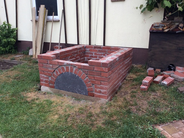

So,
nach 1 Woche arbeitsbedingt an der Ostsee wurde am gestrigen Samstag der Unterbau für den Backofen fertig gestellt, die Aussparung an der Front ist für einen Aschekasten gedacht, den mir ein Bakannter anfertigt. Am kommenden Wochenende soll dann die Zwischenplatte gegossen werden, ab dann gehts in Richtung Backboden-Backraum.....ich kann es kaum erwarten. An sich, das ich noch nie weiter eine Maurerkelle groß in der Hand hatte, bin ich sehr stolz auf den Rundbogen sowie den Rest des Unterbaus.
- Foto 2(1).JPG (177.78 KiB) 5334 mal betrachtet
- Foto 1(1).JPG (179.36 KiB) 5334 mal betrachtet
Re: Ein Steinbackofen im schönen Ostthüringen
Jawoll das ist sehr ordentlich geworden.
Ich habe auch zum 1. Mal gemauert, als ich meinen Ofen gemacht habe. Ist schon eine Schinderei da unten rumzubasteln und die ersten Steine sehen immer aus wie Sau. Aber nach oben geht es dann immer besser. Bin gespannt wie's weitergeht.

hallo sören
das hast du doch prima hinbekommen
