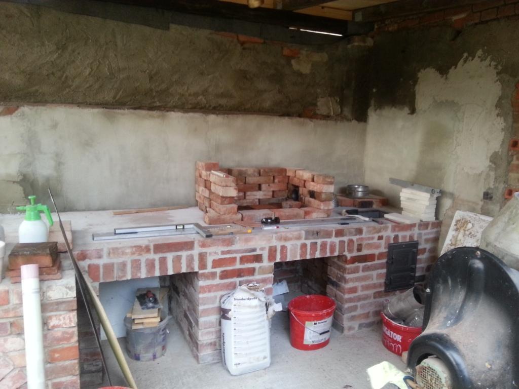

SO
die Unterkonstrucktion is fertsch. Nun heißt es warten auf die bestellte Herdplatte, damit ich weiss wie groß das Loch
über der Firebox in der Betonplatte sein muss. Dann kann ich auch den Plan für den Schornstein machen und die Wärmezufuhr zum Smoker.

Re: Der Anfang ist gemacht :D
Sieht richtig gut aus, mal sehen wer 1. ist

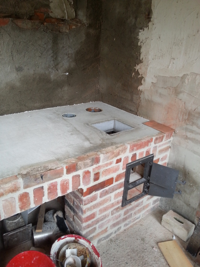

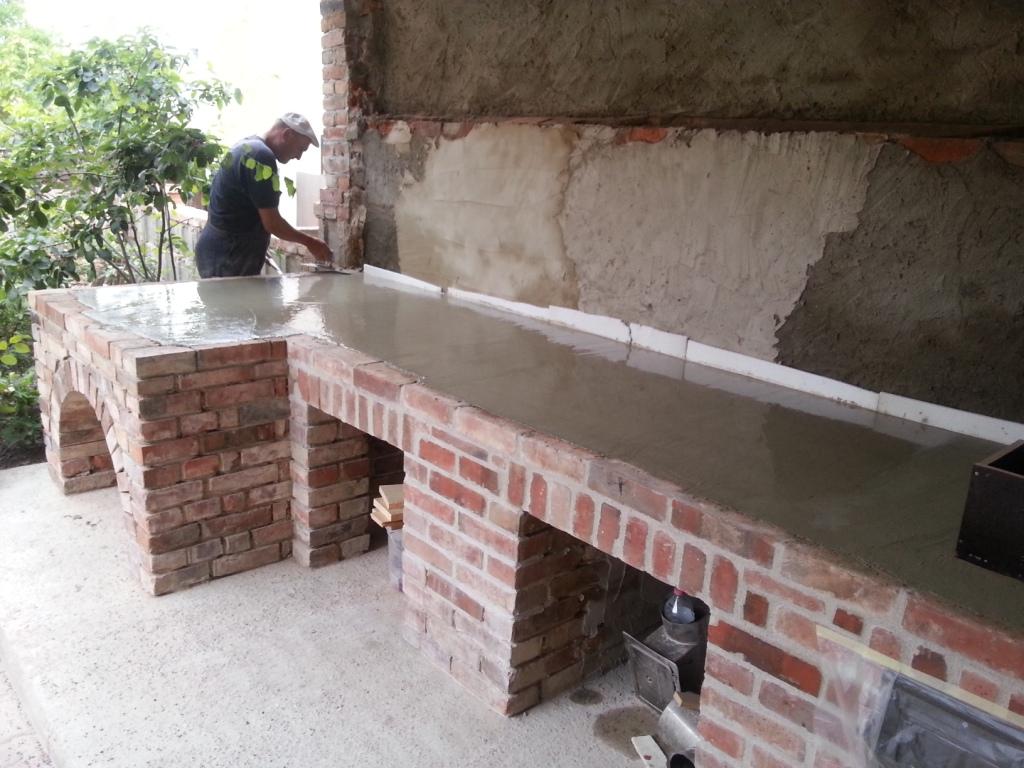

Kleines Update, nach dem Guss der Betonplatte
und och ein Detailbild
Hola die Waldfee!
Das ist ja das was ich auch machen möchte. Bei mir ist aus Platzgründen die Firebox geopfert worden. Ich muss dem lieben Frieden willen auf fast 2 Meter Hang verzichten, den ich überbauen wollte. Also wird alles etwas zusammengerückt. Aber ansonsten sehr ähnlich.
Schönes Baumaterial hast Du und die Ausführung ist super.
Einzig hätte ich die Arbeitsplatte weiter nach vorne gezogen und auskragen lassen. Da steht es sich bequemer, wenn die Füße nicht dauernd unten irgendwo anstossen.
Einen Aschekasten habe ich auch nicht und mache es so wie die Anderen. Ich hole die Asche mit den Holzresten entweder raus und schippe sie rechts daneben auf den Grill ( und nutze sie dann dort auch sofort) oder sie kommt in einen Blecheimer. Wenn ich einen machen würde, dann sowieso nur direkt vor der Ofentüre und nicht innen im Ofen.
sehr schönes Projekt. Muss ich gleich meinem Chef zeigen!
Hallo René!
Wow das sieht aber sehr gut aus!
Ich mag es ja , wenn Platz zum arbeiten vorhanden ist, dass wird oft unterschätzt.
Sehr saubere und korrekte Ausführung, werde ich weiter beobachten und mich dran erfreuen.
