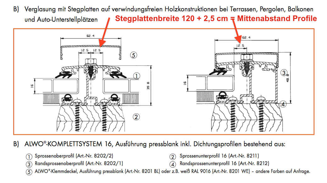

Danach wurden die Alu-Verlegeprofile aufgelegt und angezeichnet. Alle 30 cm werden diese mit Niro-Schrauben angeschraubt. Die Stegplatten liegen zwischen diesen Profilen auf Gummidichtungen mit einem Abstand von 12,5mm zu den Mittelstegen des Profils.

Nun werden alle Alu-Verlegeprofilie aufgeschraubt, die ich bereits montieren kann. Das letzte wird erst montiert, wenn das feste Dach drauf ist. Die Verlegeprofile sind wie die Stegplatten 500 cm lang. Stehen vorne also etwas über und sind damit dann über der Regenrinne die vorne an die Balkenlage und die Pfette angeschraubt wird.
