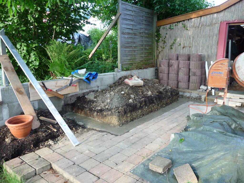

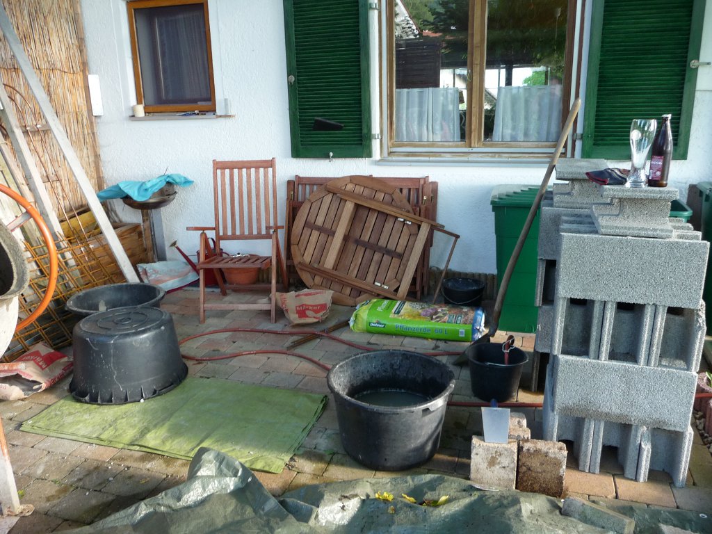

Die Baustelle
Die Baustelle

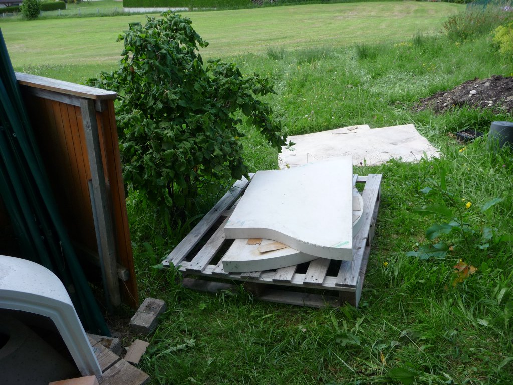

Der Bausatz - Boden
Der Bausatz - Boden
Der Bausatz - Kuppel
Fundamental
Fundamental

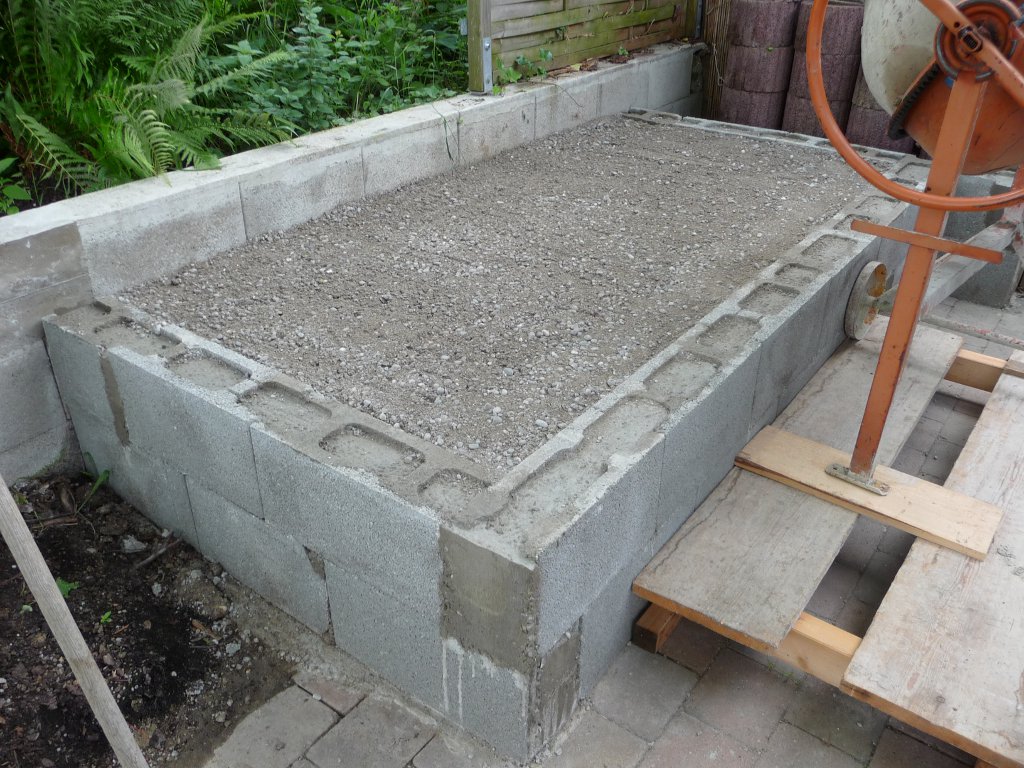

Bodenplatte
Bodenplatte

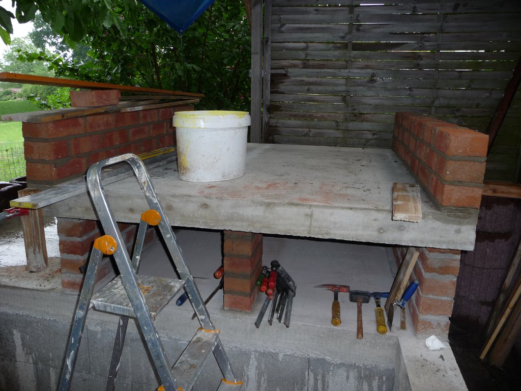

Unterbau
Unterbau
obere Platte - Schalung

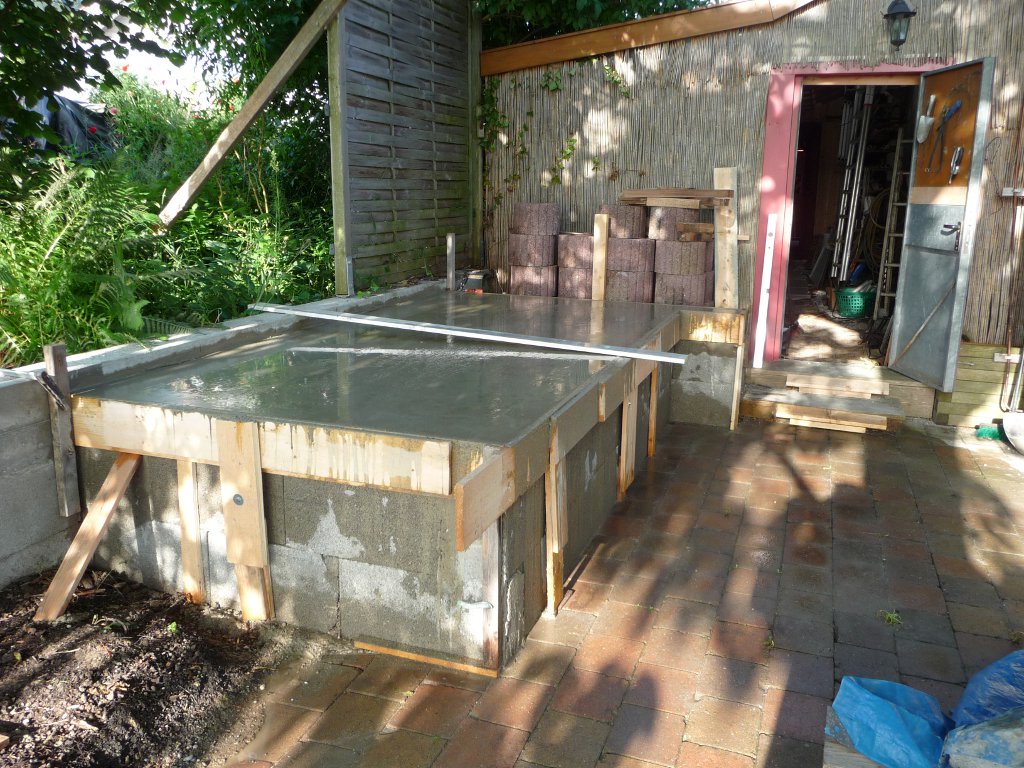

obere Platte - ganz frisch

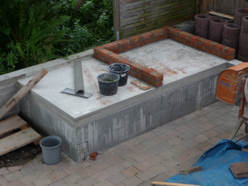

Hallo Diavolo,

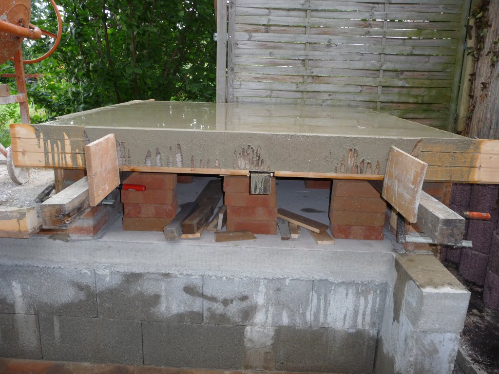

das sieht doch schon sehr gut aus bei Dir!! :respekt: Wird das eine Ablage unter der zweiten Betondecke? Ich wünsch Dir gutes Wetter damit wir wieder neue Bilder zu sehen bekommen. Viel Spaß noch!

@Farmer3s:
ja, der Raum unter der 2. Betondecke ist als Ablage gedacht. Ist zwar nur ca. 40 cm hoch, aber Pizzaschaufel, Besen und ein bißchen Holz bring ich da schon rein. Besser als nix, wie man so schön sagt.

wie planst du den Ofen auszuräumen? Denk an die "Sauerei".

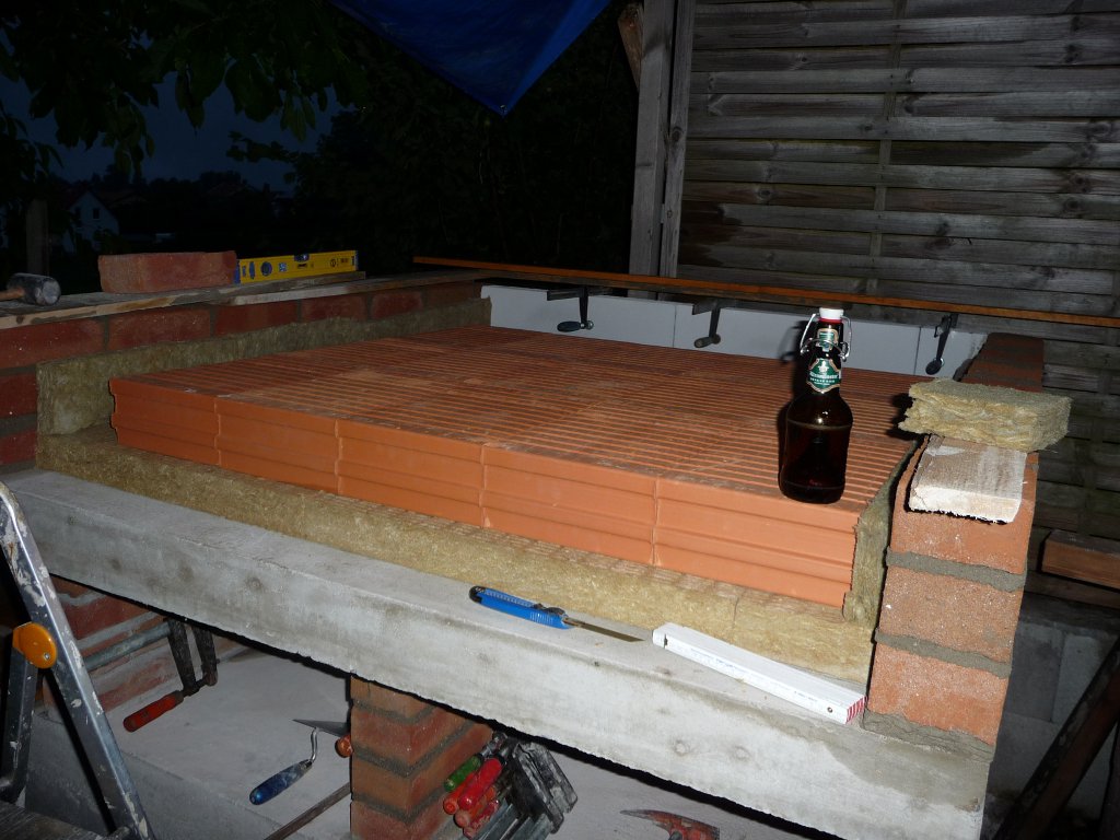

Der Bau sieht bis jetzt ganz gut aus. Sieht der Bausatz noch eine Isolierung vor?

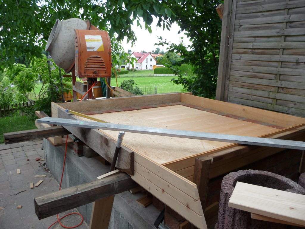

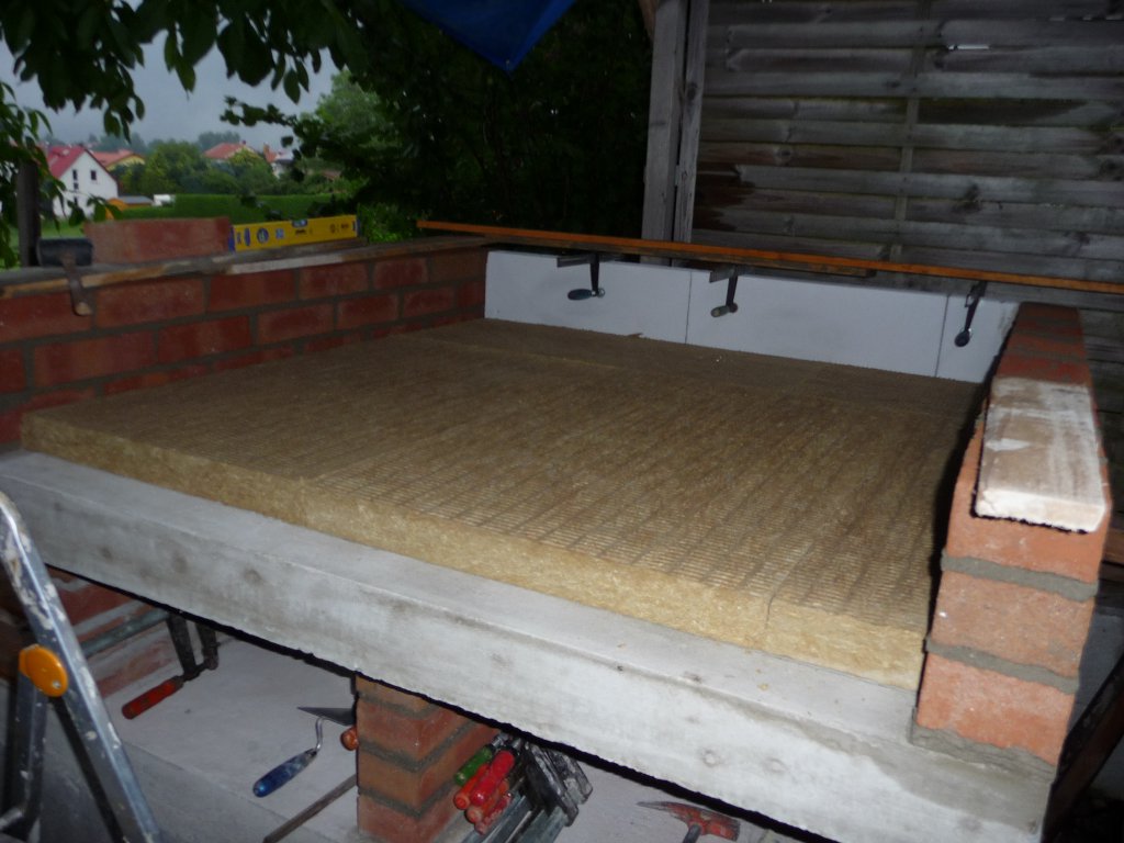

So, neue Bilder, ganz frisch von der Baustelle, eben reingekommen.
@ZottoH1 Danke für den Hinweis mit dem Ausräumen. Der Bausatz sieht vor, dass die Bodenplatte ganz bis an die vordere Kante der Betonplatte geht. Da werd ich dann irgendwie eine Blechkiste zum Einhängen oder so hinpfriemeln, genaueres muss ich mir erst noch überlegen.
@googlehupf Der Bausatz kommt ohne Isolierung, wie man das macht, bleibt jedem selber überlassen. Für was ich mich entschieden habe, ist auf den Bildern zu sehen (Rockwool + Ziegel)

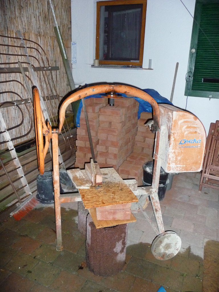

Übrigens hat sich doch glatt die Betonmischmaschine verabschiedet (siehe Bild). So eine Frechheit, die war kaum 30 Jahre alt :pfeifend: Das gute ist: Es gibt noch Ersatzteile ;)

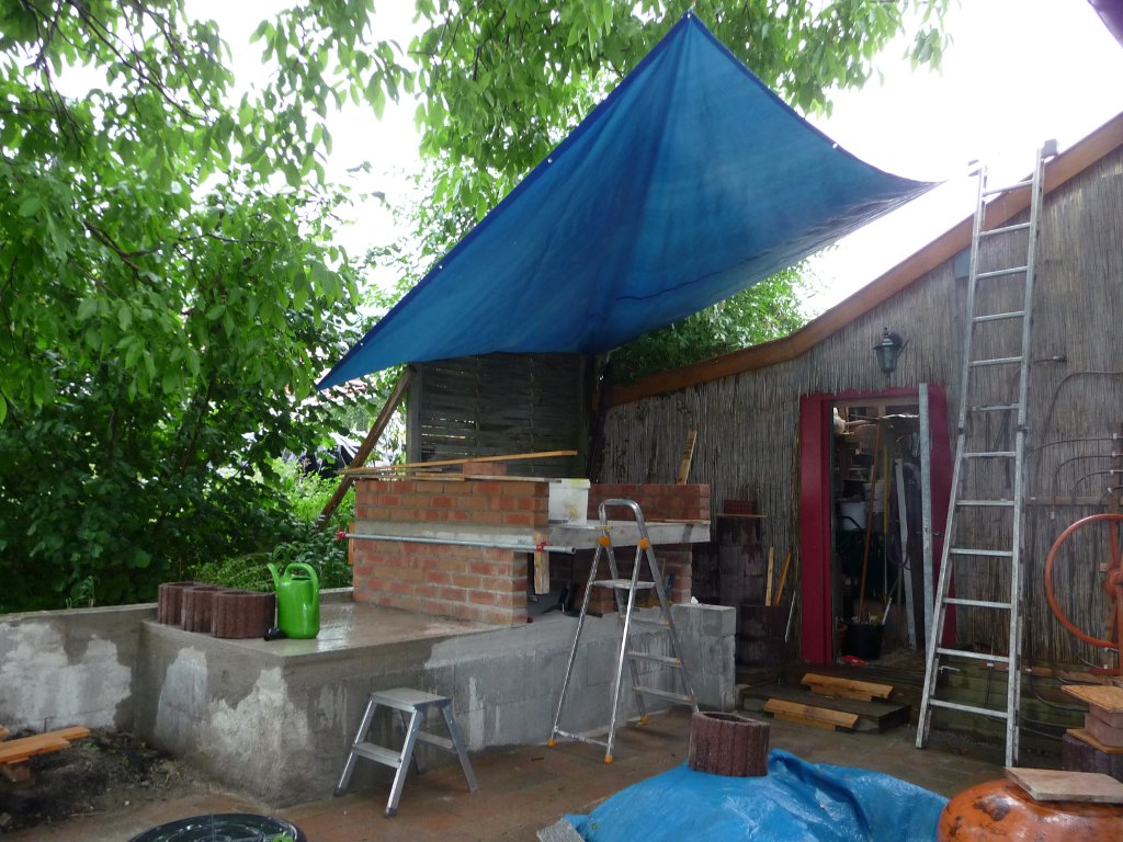

Auf die da oben ist auch kein Verlaß mehr...
Isolierung die Erste...
Isolierung die Zweite...
Maschine gabutt...

.. ist die Steinwolle genügend DRUCKFEST für den Bausatz ??

@hoinersoiner: Die Steinwolle, welche unter den Ziegeln liegt, ist druckfest (ist eigentlich zur Dämmung unter schwimmenden Estrichen gedacht)
