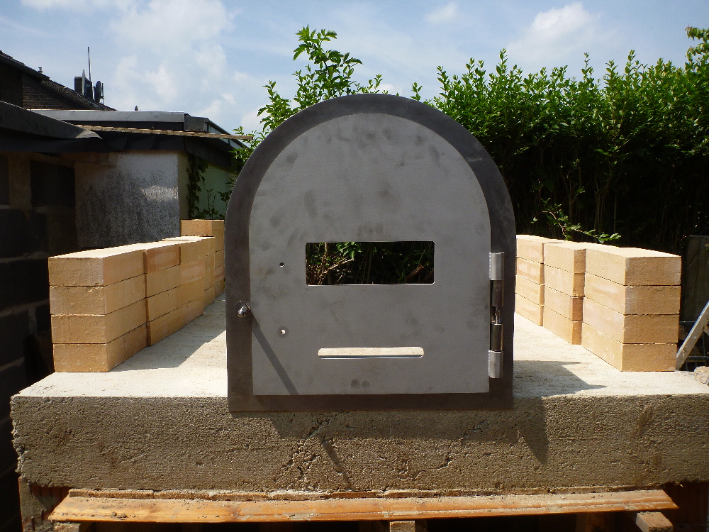

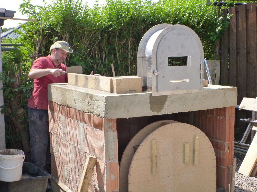

Hier mal meine Tür - gerade aufgenommen:
Sie ist in Anlehnung an Steinis Tür entstanden. Ich würd sie wieder so bauen, allerdings würde ich die kleine Klappe nicht mit den Schanieren an der Seite, sondern mit Schnanieren ebenfalls unten bauen, damit sie sich nicht aushängt.
Es kommt auch darauf an, was du damit machen willst.
Mit meiner Tür, finde ich, bin ich flexibel und kann wenn ich will ein Schwein reinpacken, aber genauso gut nur mal kurz reingucken....
Allerdings bin ich auch noch nicht wirklich fertig mit der Tür Sie rostet vor sich hin und Griffe fehlen auch noch.
Liebe Grüße
Christian
Liebe Grüße
Christian

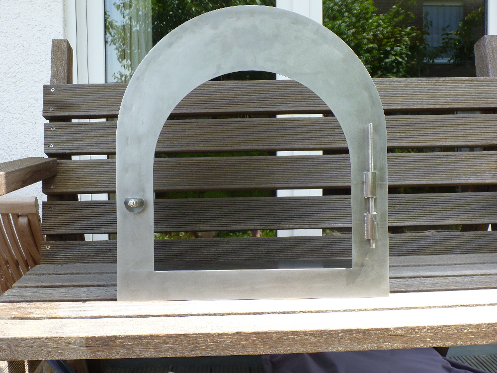

hier meine Türe,VA, aber nur durch totalen Zufall dran gekommen.Tut Ihren Dienst,ist ein Hingucker,gibt Bessere ,gibt Schlechtere.... wenn ich nicht zu dem Preis an das Teil gelangt wäre, hätte ich sie mir wahrscheinlich nicht leisten können ! Aber mir gefällt sie....P.S.: die Original CAD Pläne habe ich noch hier...
MfG Nobby...
MfG Nobby...
