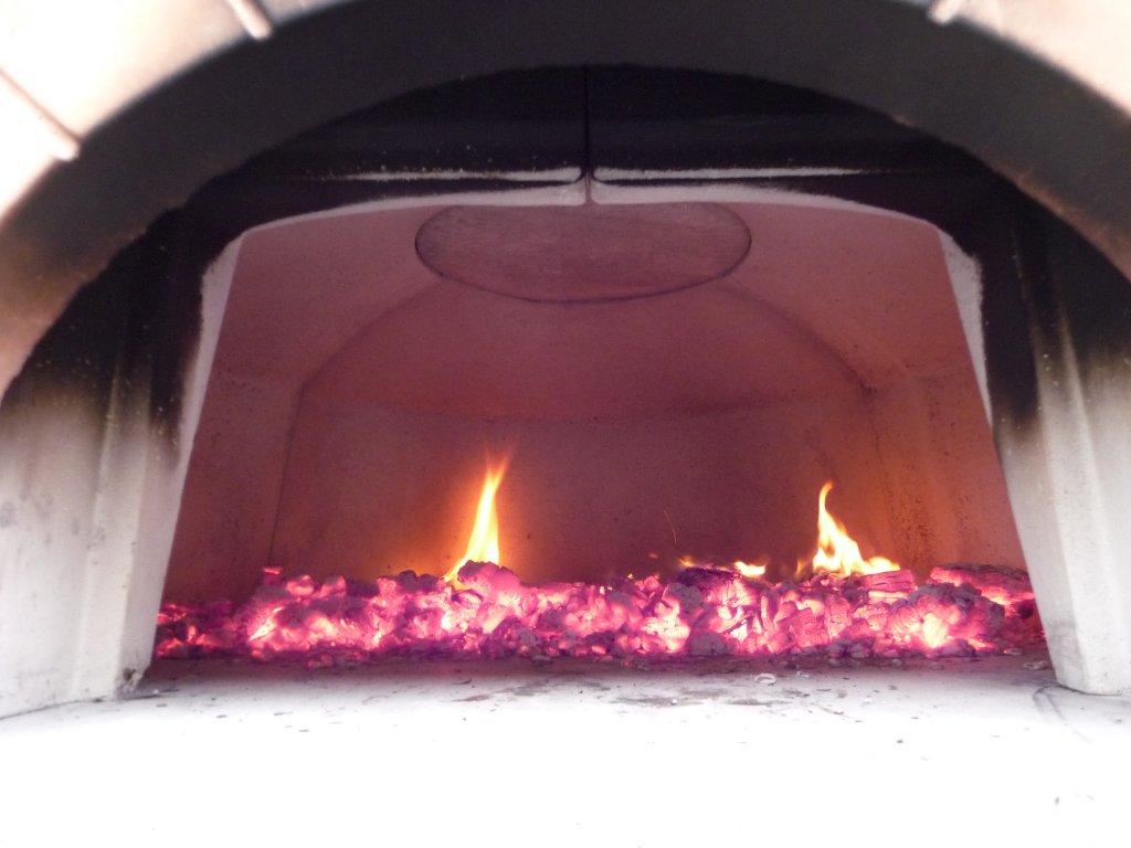

erstmal ein wenig eingeheizt (mit einer "gestrichenen" Schubkarre Buchenholz):
Feuerteufel
Feuerteufel

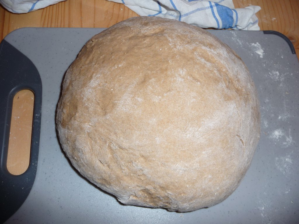

Rohling:
Unfertig
Unfertig

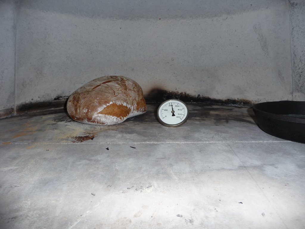

Im Ofen:
Halbfertig
Halbfertig

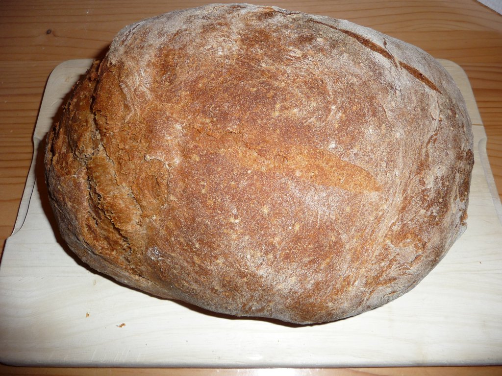

Brot aus dem Ofen:
Fertig
Fertig

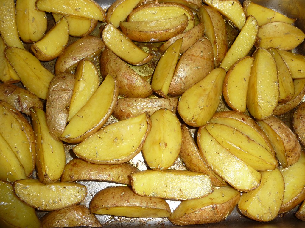

Und zum krönenden Abschluß noch Rosmarinkartoffeln:
Erdäpfel
Erdäpfel
Das Brot (3-Pfünder Roggenmischbrot) hat eine schöne Kruste bekommen, und ist unten nicht schwarz geworden.
Da hat das Anfängerglück mal wieder zugeschlagen ;-)
Eingeschossen hab ich es bei 240 Grad, 1x geschwadet, nach 20 min um 180 Grad gedreht, und nach insgesamt 50 min raus
(da hatte der Ofen noch 220 Grad).
Anschnittbilder gibts morgen.
