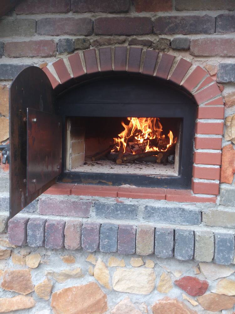

hallo
ich habe heute das erste feuer angemacht
habe 4std immer wieder nachgelegt
denke das müsste zum ersten mal reichen.
risse habe ich nicht feststellen können.

Re: alle haben einen nur ich nicht NOCH NICHT!
Hey Spätzünder,
ich weiß nicht warum aber Dein toller Ofen ist mir bisher völlig durch die Lappen gegangen
Sehr schöner Ofen ebenfalls mit diesen tollen Natursteinen - ich mag das ja total!
Klasse kann ich nur sagen!
Hi Spätzünder,
Gratulation zum ersten Feuer.
Dann wird es ja was mit dem heißen Herbst ...
