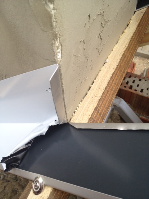

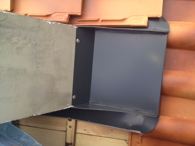

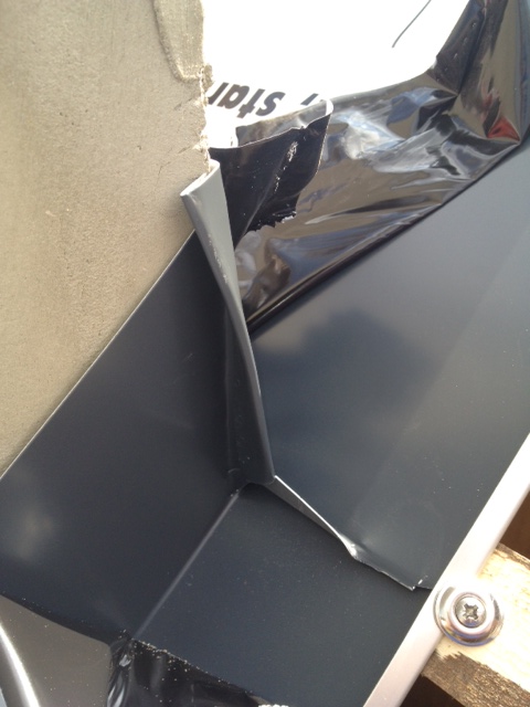

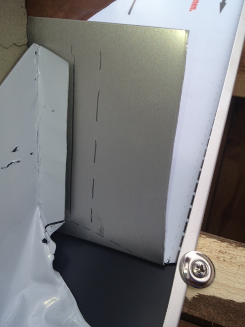

Mal n paar bilder von meiner kamindurchführung
Brustblech feddich
Brustblech feddich
fertig für`s Rückenblech
So sieht`s mein Nachbar ;-))
Seitenblech
Seitenblech
Einschneiden an der gestrichelten Linie
Rückenblech eingefalzt
Brustblech
Brustblech
