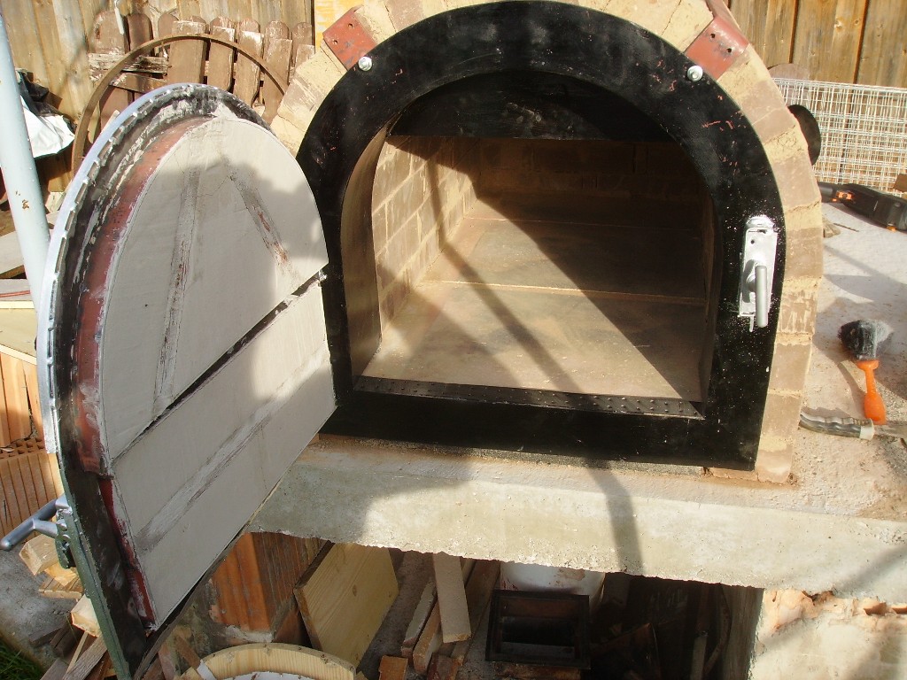

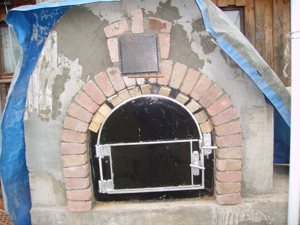

ich habe mich leider lange nicht gemeldet, war ziemlich im Stress, konnte aber die Tage an meinem Backofen weiter machen.
Tunnel fertig gemauert, Backofen Tür eingebaut, Fuchs gemauert ( noch nicht fertig ) und ein Teil der Isolierung angebracht
Backofen1 018.JPG (250.46 KiB) 5414 mal betrachtet
Backofen1 017.JPG (293.86 KiB) 5414 mal betrachtet
Backofen1 014.JPG (303.66 KiB) 5414 mal betrachtet
Backofen1 010.JPG (259.43 KiB) 5414 mal betrachtet
Backofen1 009.JPG (272.11 KiB) 5414 mal betrachtet
Backofen1 008.JPG (270.97 KiB) 5414 mal betrachtet
Backofen1 006.JPG (230.82 KiB) 5414 mal betrachtet
Backofen1 005.JPG (271.11 KiB) 5414 mal betrachtet
Backofen1 004.JPG (225.9 KiB) 5414 mal betrachtet
Backofen1 003.JPG (274.83 KiB) 5414 mal betrachtet
Backofen1 002.JPG (246.25 KiB) 5414 mal betrachtet
Backofen1 001.JPG (237.54 KiB) 5414 mal betrachtet

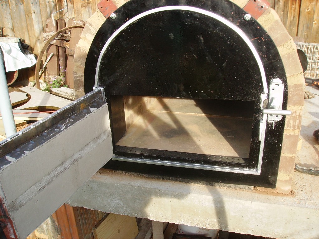

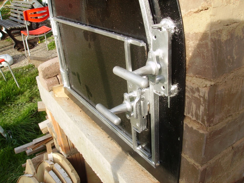

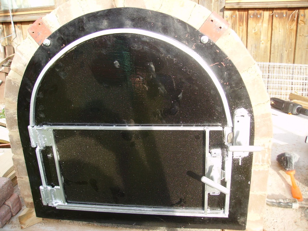

Hast Du die Tür selbst gebaut oder ist sie gekauft? Die Befestigung der Tür ist auf jeden Fall Eigenbau, hab ich so noch nicht gesehen.

@Iceman
die Tür ist selbst gebaut, wollte den Türrahmen nur mit Dichtschnur am Tunnel fest klemmen aber da ich die Türen 3 cm stark mit Feuerbeton zur Isolation ausgegossen habe, wurde das Teil so schwer, dass beim öffne der Tür alles nach vorne kippte. Somit habe ich mit den 2 Flacheisen das Gewicht der Türen abgefangen

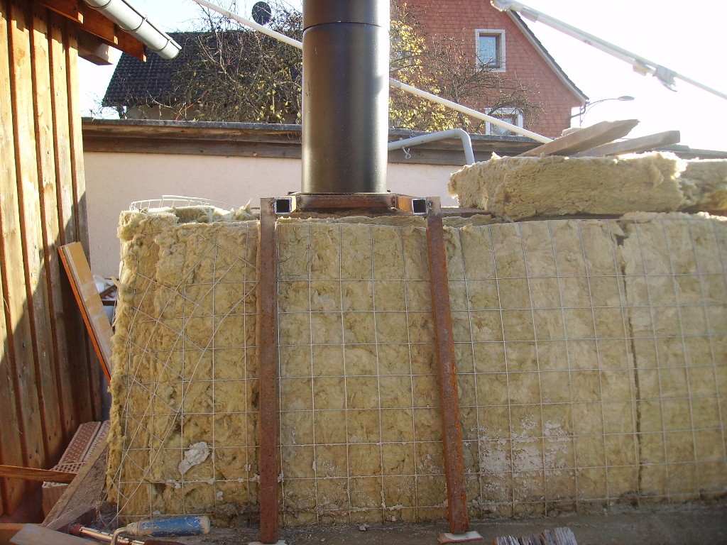

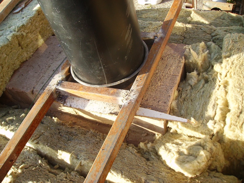

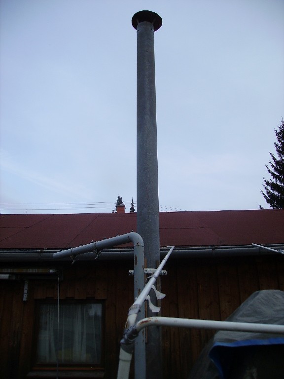

Konnte am Freitag noch am LBO weitermachen Fuchs fertig gemauert, Kaminfutter eingebaut und ein Gestell geschweißt um das Gewicht vom Kamin abzufangen
Schornstein 006.JPG (250.91 KiB) 5328 mal betrachtet
Schornstein 005.JPG (230.55 KiB) 5328 mal betrachtet
Schornstein 003.JPG (330.24 KiB) 5328 mal betrachtet
Schornstein 002.JPG (299.88 KiB) 5328 mal betrachtet
Schornstein 001.JPG (269.28 KiB) 5328 mal betrachtet

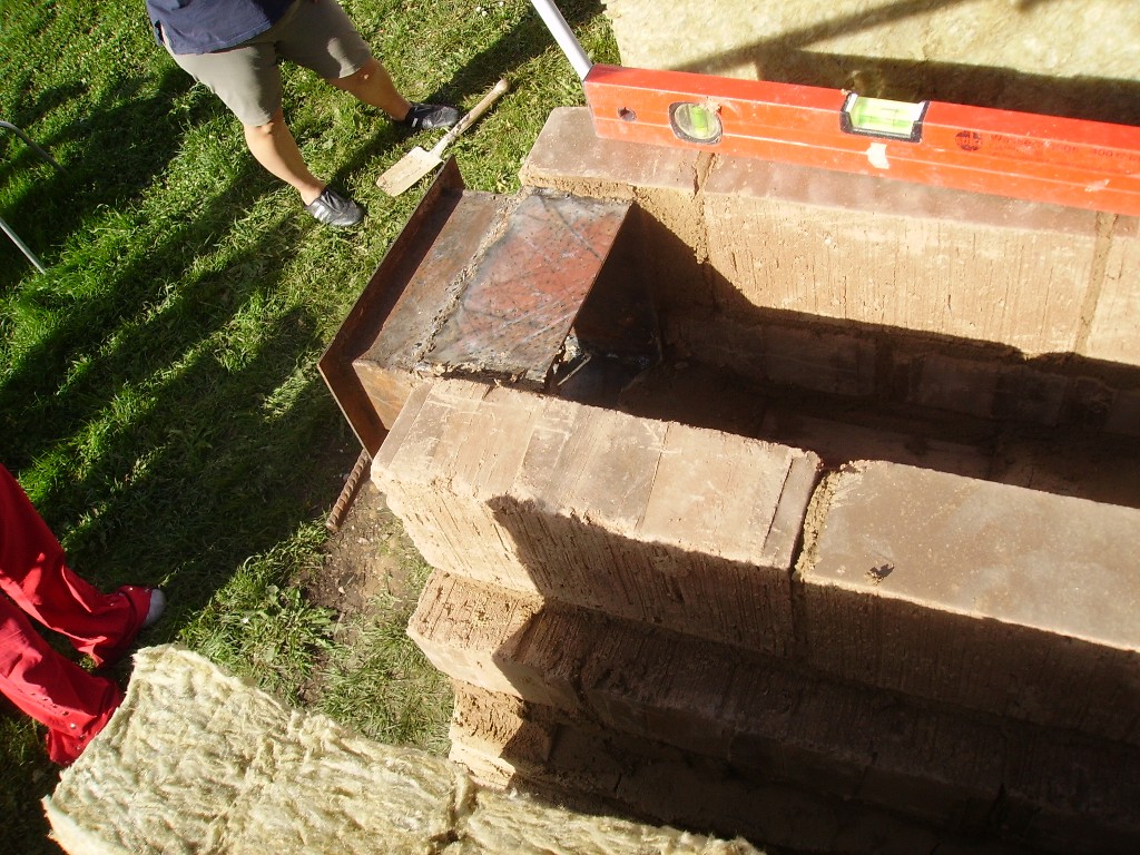

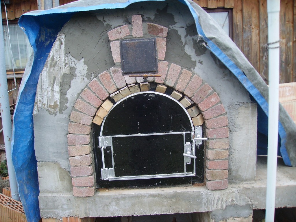

Portalbogen ist auch fertig.
Schornstein1 011.JPG (248.18 KiB) 5232 mal betrachtet

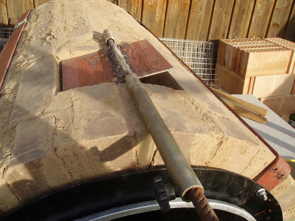

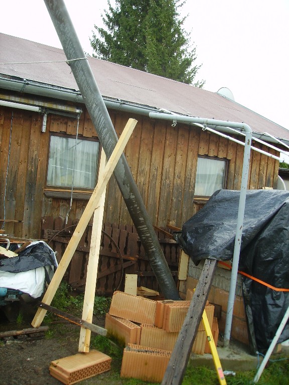

Das Ding ist irre schwer.
Schornstein1 001.JPG (136.04 KiB) 5232 mal betrachtet
Endlich steht das Teil.

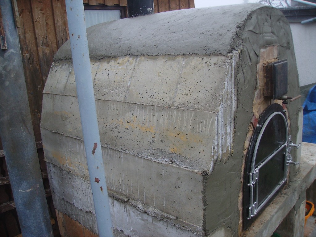

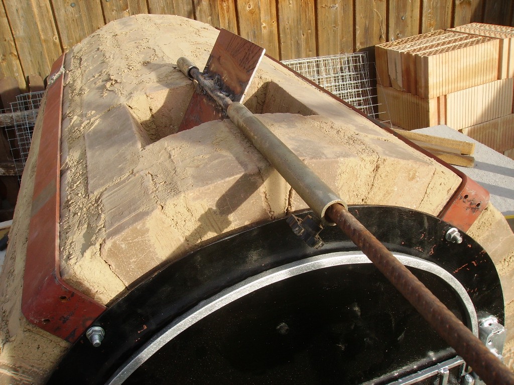

Das ist die grobe Backofen Form, der Feinschliff kommt im Frühjahr.
Schornstein1 004.JPG (216.6 KiB) 5232 mal betrachtet
