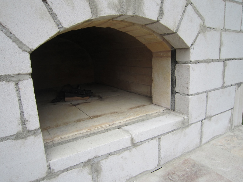

Hallo :sbof: ,
es ging wieder weiter.
Eine Reihe Steine kommt noch drauf, dann hab ich die gewünschte Höhe erreicht.
IMG_3768 (800x600).jpg (314.32 KiB) 7883 mal betrachtet
IMG_3769 (800x600).jpg (239.24 KiB) 7883 mal betrachtet
IMG_3774 (800x600).jpg (267.76 KiB) 7883 mal betrachtet
Ein kleines Feuer hab ich auch schon mal gemacht.
IMG_3771 (800x600).jpg (210.12 KiB) 7883 mal betrachtet
Viele Grüße aus dem Nordschwarzwald
Wolfram

Die letzte Steinreihe gemauert und die Stürze für den Kamin gesetzt.
IMG_3777 (800x600).jpg (332.21 KiB) 7735 mal betrachtet
Die beiden Giebelseiten sind auch fertig.
IMG_3783 (800x600).jpg (286.11 KiB) 7735 mal betrachtet
Als nächstes mach ich dann die Isolierung rein und baue den Dachstuhl auf.
Wolfram
