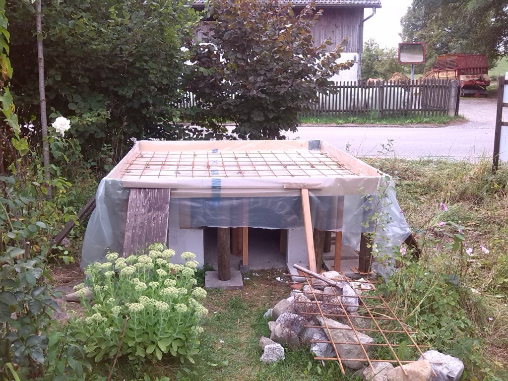

Leona hat geschrieben:so und jetz schneits auch noch....
Sei froh, dass du noch so weit gekommen bist. :respekt:
Wie stark ist die Betonplatte? Die sieht ziemlich dünn aus (kann aber auch täuschen).
Hast du genügend Armierungseisen eingearbeitet?

Die Platte ist 10 cm hoch, hab über die ganze Fläche Baustahlgitter eingelegt ;)
