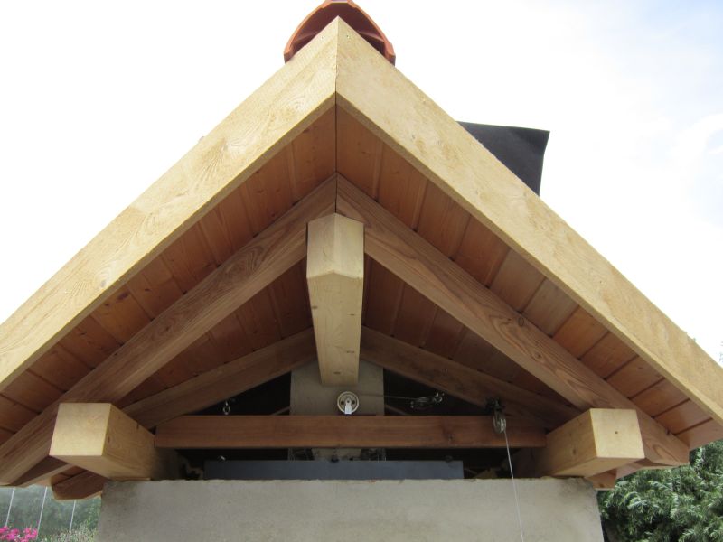

Ach ja ich hab mir sehr viele Gedanken über mein Dach gemacht.
Die Form hab ich aus rein praktischen Gründen gewählt.
Links neben dem Ofen habe ich meine Arbeitsfläche gebaut und um mir Kopfschmerzen zu verhindern, musste ich den vordersten Sparren weg bekommen.
So hab ich den einfach nach hinten verlegt und das Dach vorne rausgezogen.
Und es gefällt mir!! Aber ich habe 2 Tage gebraucht um den Vorbau zu konstruieren. Scheiß Winkel ....

insgesamt ist das Dach klasse geworden insbesonder das mit der Spitze nach vorne ... - und das mit den Winkeln schneiden :respekt: :respekt:
(und das aus RESTEN und UMSONST ...)

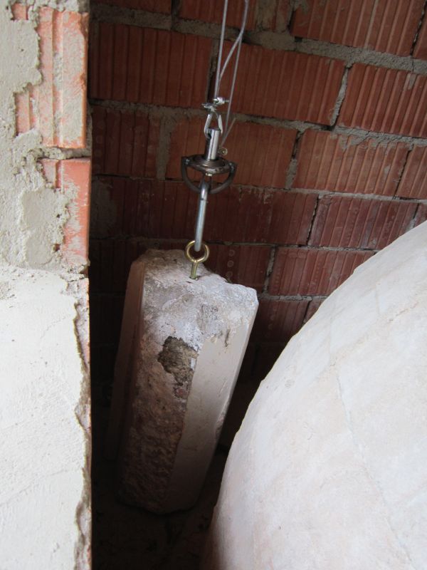

Aber im Prinzip muss ich an einem Zug ziehen um die Tür zu schließen und ich hab ein Gegengewicht eingebaut, damit die Tür automatisch hochfährt.
Ich dachte mir wenn mir der Zug auskommt, dann is es besser wenn die Tür nach oben fährt und nicht nach unten auf den Stein (Finger) fällt.
Ich hab mir aus einem Steinblock ein 25 Kg schweres Stück mit der Flex rausgeschnitten.
Nach viel hin und her funzt das jetzt.
Mal schaun ob das sich in der Paxis bewährt. :beob:
Jürgen

Hebst du zum "Runterfahren" mit dem Zug den Stein an? :frage:
Ich bin so gespannt auf das Konstruktionsprinzip der Tür. :beob: :beob: :beob:

Ja richtig ich hebe den 25 Kg Stein an zum Runterfahren!
Aber ich hab das so ausgetüfftelt, daß die Tür gegenüber dem Gewicht ein bischen leichter ist.
Also fährt die Türe langsam nach oben. Ich hab noch keinen Griff dran, aber es läßt sich durch ziehen am Seil doch relative locker schließen. Ich dachte das ganze würde leichter laufen, aber die Dichtung und die ganzen Umlenkrollen bremsen doch recht.
Doch es gibt keinen Weg zurück! Jetzt muss ich nur noch das beste an leichtläufigkeit rauskitzeln.

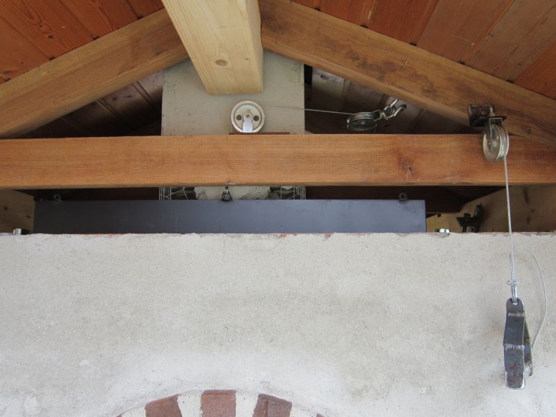

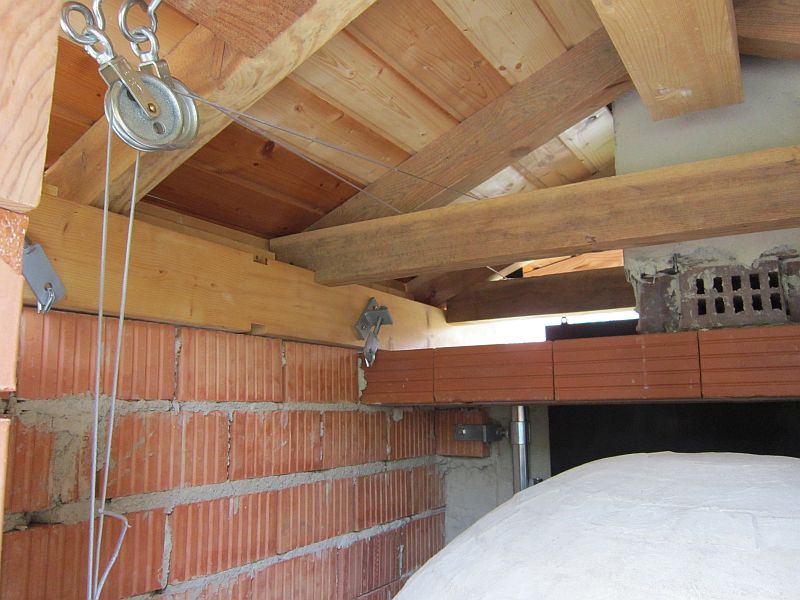

Heute steuer ich ein paar Bilder bei.
Das mit dem Zugseil zum öffnen der Tür ist echt bescheuert :regen: gewesen.
Die beiden Seile haben sich immer verdrillt, je öfters ich die Tür betätigt habe, bis es einen (Knoten) gegeben hat. :wall:
Dann hab ich das mit einer zweiten Rolle und einem seperaten Seil gebaut. Jezt scheint es zu funzen.
Der Seilmechanismus hat mich einige Stunden und noch mehr gekostet!! :frage:
Das nächster Problem, dass ich habe, hatte ist das die Rollen unter Last nicht mehr so leicht laufen!! Also hat sich das schließen
um einiges gewichtsmäßig erschwert.
Naja aber jetzt läufts.

Vorbau noch ohne Blechverkleidung
25 Kg Gegengewicht
25 Kg Gegengewicht
Seilrollen hinten mit Zugseil zum Öffnen der Tür
Seilrollen vorne an der Tür
