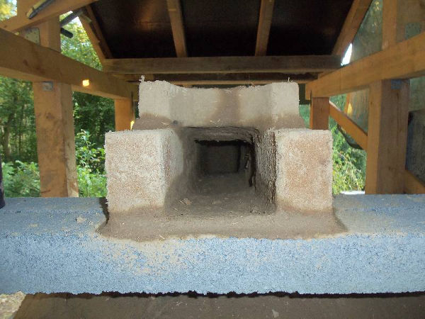

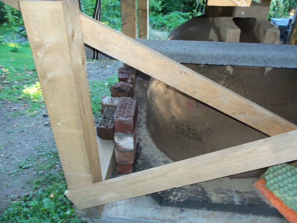

nachdem die Kaffeesäcke als Moniergewebe eingebaut wurden, hab ich heute mal das Auflager für den Sturz gemauert auf den denn dann der Schornstein kommen wird.

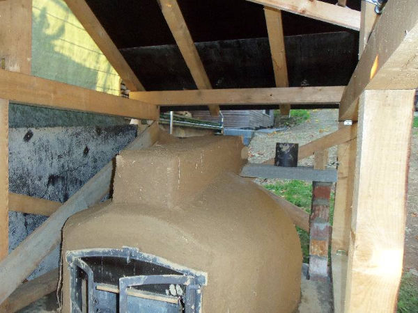

Guten Abend sehr geehrte Damen und Herren, guten morgen liebe Studenten, :motz:
heute war ein schöner Tag, da hab ich was Lehm und Mörtel an der Aufständerung für den Schornstein verschmiert. Die Kaffeesäcke habe ich auch eingearbeitet. Die Einfassung für den Schornstein ist vorbereitet. Das nahtlos geschweißte Rohr hohle ich morgen, sofern das Material für die andere Baustelle nicht kommt. Die Revisionsklappe baue ich morgen ans Ende vom Fuchs. Doch seht selbst:

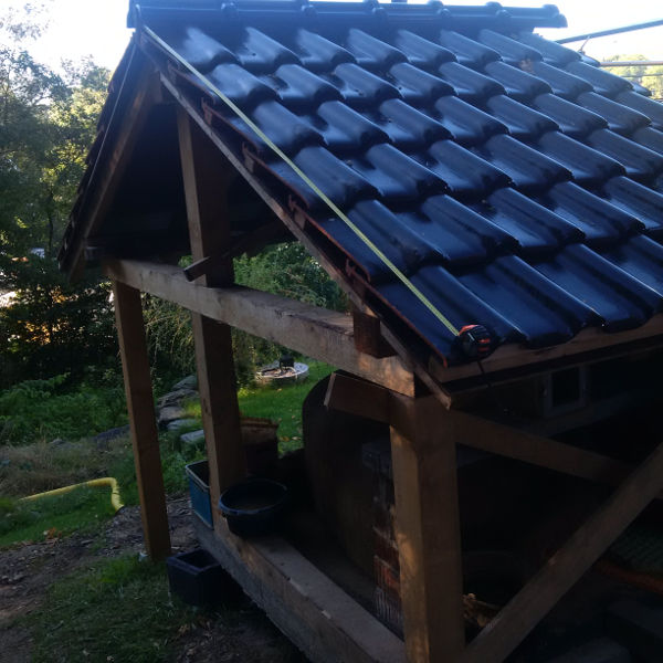

Moin all together,
nach einer kleine Spritztour in Ruhrpott rein (A1, A40, A42, A43, A44, A45), kann es mit dem Schornstein was loß gehen. Erstes Probesitzen anbei. Dann musste ich leider für heute Pause machen und unserem Bauern beim Kartoffeln suchen helfen. Die Finger sehen jetzt genau so aus wie nach dem Lehm pampen ... :applaus:

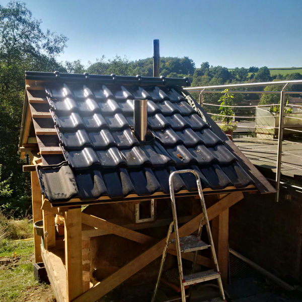

Sodelle Ihr Lieben,
heute hab ich mal die Dachschindeln fertig gemacht damit die Ortgänge gekanten werden können. Morgen kommt der Kies aus dem Gewölbe und dann schauen wir erst mal ... :tatuetata:

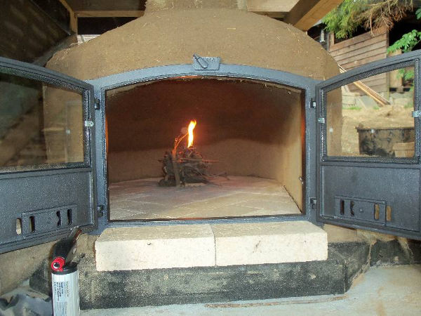

Liebe :sbof: ,

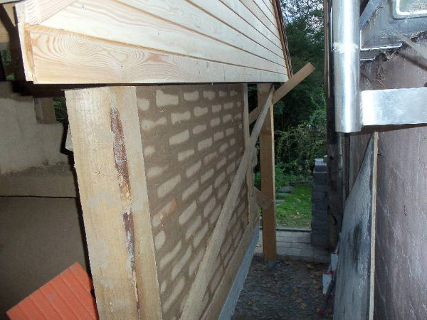

heute wurde das erste Gefache aus gemauert und der Giebel verkleidet.
dann ist es gemacht, das Feuer brennt!
Die nächsten Tage werden wir jeden Tag das Wasser ein wenig aus dem Lehm treiben, damit der Ofen bis zum Monatsende feierlich seiner Bestimmung übergeben werden kann. Während dessen werde ich die "kleinen" Restarbeiten aus führen und weiterhin den Wunsch nach :bilder: nachkommen.

Oh danke, da werde ich vielleicht drauf zurückkommen.
Deine Tür ist ja wie ein Schaufenster. :gut:
