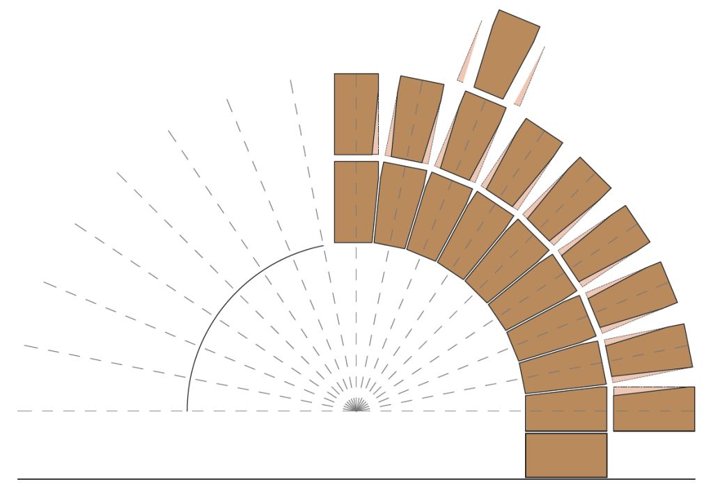

Schau mal ...
Zuschnitt Schamottewölber 01.jpg (53.57 KiB) 8433 mal betrachtet
Zuschnitt Schamottewölber 02.jpg (53.31 KiB) 8433 mal betrachtet
Die breiteste Stelle misst gerade einmal 9 mm!
Fugenbreite = 3,0 mm!

Hallo Steini :danke: für die Zeichnung.
Hoffe nerve nicht mit den Fragen, aber was meinst du mit breitester Stelle 9 mm?
Ich dachte immer man muss die Steine komplett wie einen Keil schneiden, da hab ich mich wohl geirrt!!!!!
Kann man so den Winkel der Steine berechnen, oder ist es besser wenn ich sie vorher an der Schablone anlege?
Schneiden denn die Steintrennmaschinen so tief, weil ich muss ja dann doch auf der Breite der Steine die Keile schneiden?
Meine Steine haben die Maße 230 x 114 x 64 mm und mein Gewölbe soll 93 breit und 48 cm hoch werden.
Dann muss ich die Steine auf hochkannt schneiden, richtig?Glaub stell mich gerade ein bissel blöd an :frage:

Legolas hat geschrieben:... Meine Steine haben die Maße 230 x 114 x 64 mm und mein Gewölbe soll 93 breit und 48 cm hoch werden.
Dann ist es ja annähernd ein halbkreisförmiges Gewölbe.
Ich konstruiere dir das mal ... etwas Geduld, muss erst noch ein Projekt abschließen.

Hallo Steini,hast du schon eine ruhige Minute gefunden,um
mal die Winkel der Steine für meinen Kreisbogen zu konstruieren?
