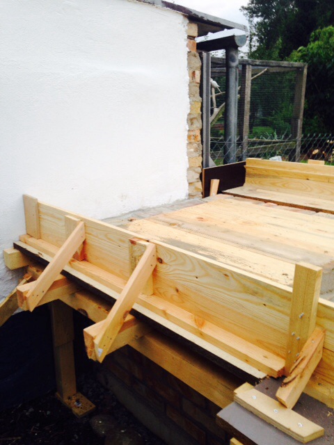

Hallo Rolf sieht doch gut aus......, sag mal, wie hast Du denn das vordere Abschlussbrett / Schalbrett unten befestigt?
Frischer Beton kann " mächtig" drücken
Ich würde noch zwei senkrechte Hölzer von außen davor machen, da wo Du die beiden schrägen "Steifen" hast......
Schau doch mal bei mir.......
Wie auch immer, ich wünsche Dir morgen viel Spaß und maximale Erfolge

Abstützung meiner Randschalung. Aussteifung

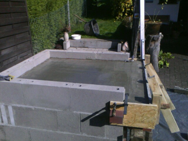

So liebe :sbof:
Alles ist gut gegangen. Beton ist dort geblieben wo er hin sollte,
mein Sohn hat wieder geholfen, 12 Uhr fertig. :gut:
Nodda ! Gruß Rolf

Dafür das ich ja eher Leihe bin was Maurer und Betonarbeiten angeht,
ist der Sockel für den Ofen ganz OK geworden.

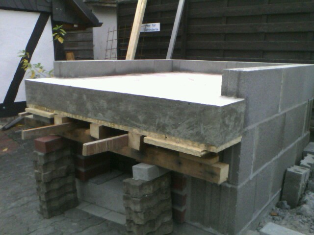

Hallo Leute,
heute habe ich mal die vordere Schalung demontiert.
Junge Junge, die Betonplatte ist schon echt Sportlich :patsch:

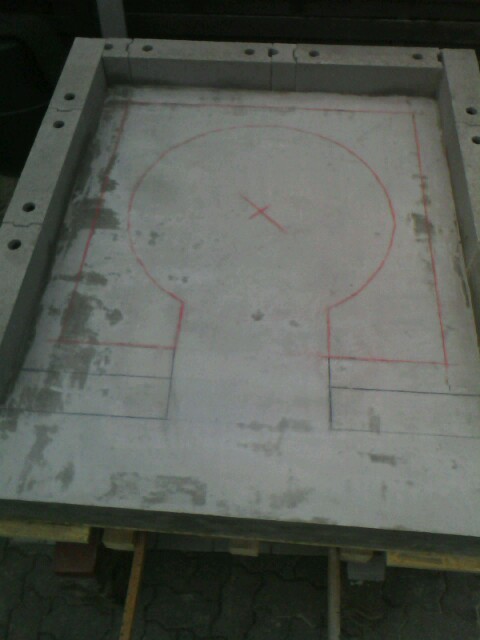

Die ungefähre Lage von Ofen und Backfläche hab ich mal aufgezeichnet.
Nodda ! Gruß Rolf
