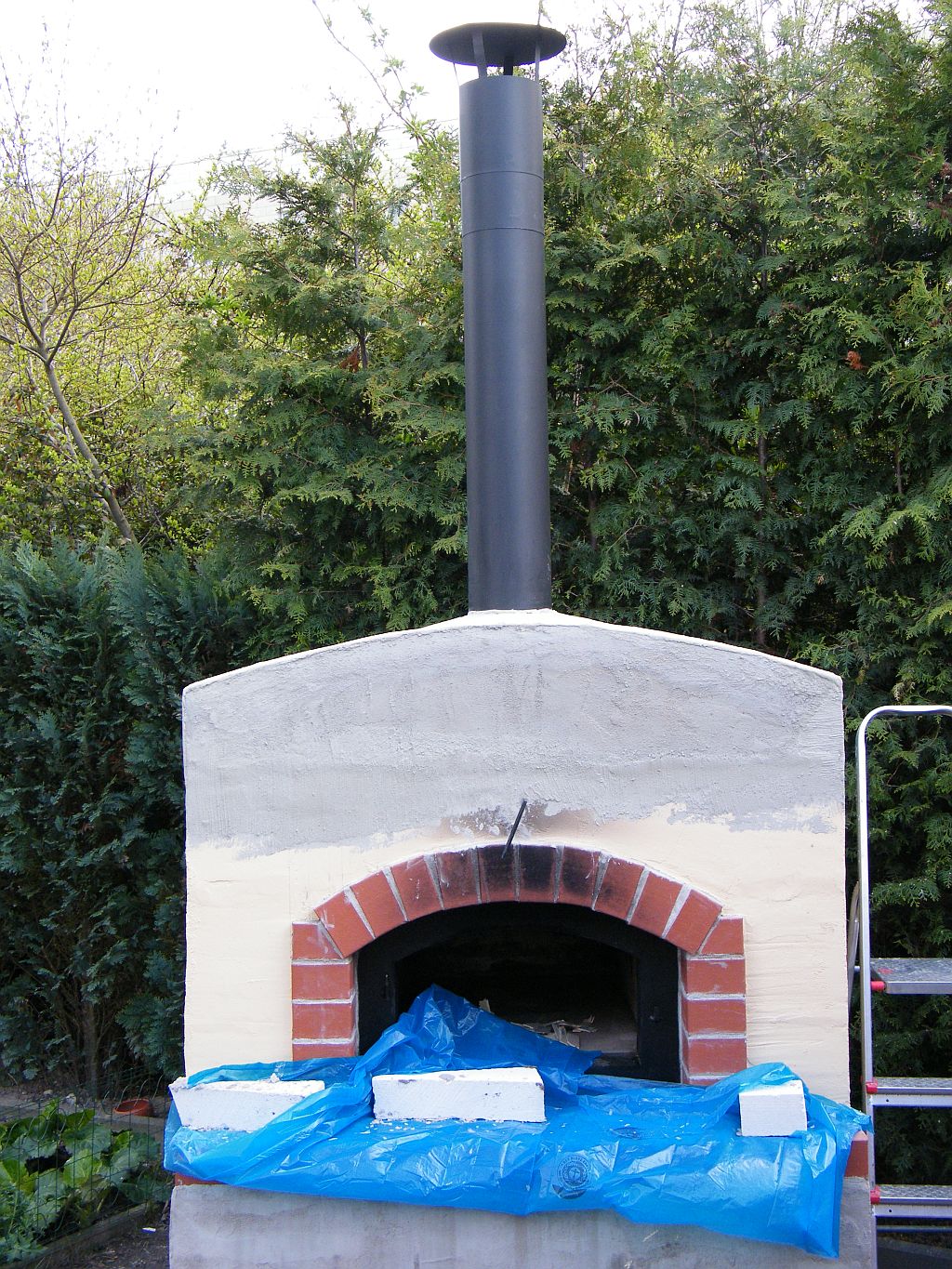

Heute hab ich das Wetter genutzt und ein bißchen weiter gemacht.
Es war zwar kalt, aber wenigstens trocken.
So konnte ich die Oberseite des Ofens mit der Dichtschlämme bestreichen. Insgesamt 3x, so dass ich die vorgeschriebene Schichtdicke von etwa 4mm erreicht haben sollte. Nun kann es erstmal in Ruhe vor sich hin trocknen. Danach wird das Oberteil noch einmal komplett gestrichen.

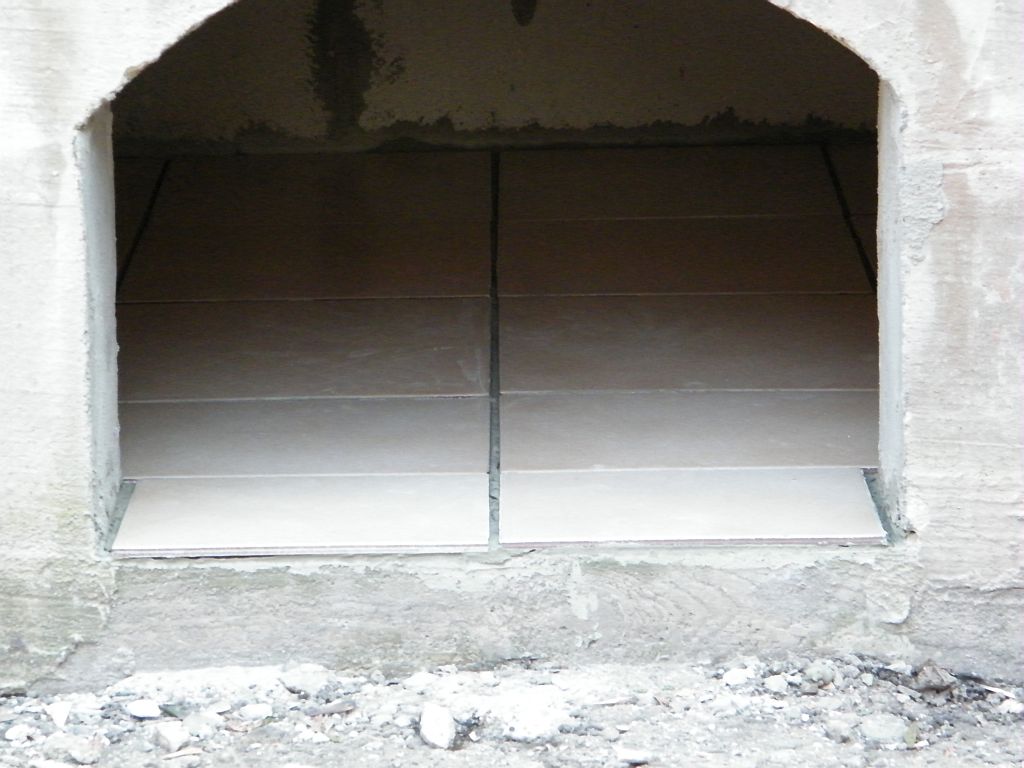

Desweiteren hab ich unterm Ofen leer geräumt und ausgefegt, um anschließend fliesen zu können. Also Platzangst darf man da nicht haben...
Muss jetzt auch ein bißchen trocknen, dann gehts ans Verfugen. Wird auch nochmal lustig da unten drin.
Aber seht selbst:
(406.12 KiB) 306-mal heruntergeladen
Nahaufnahme:
Viele Grüße, Heiko

Hallo Iceman,
ich würde an den Schornstein eine Regenhaube (oder wie es auch immer heißt) anbringen.
Sie wird nur geklemmt und das Wasser läuft dann nicht in die Fuge zwischen Blech und
Kuppel. die Fuge wird kommen durch die themischen Unterschiede im Betrieb des Ofens.
Was sollen die Fleisen im Ofen? War dein Boden nicht fertig? Was sind es für Fliesen?
Womit hast du geklebt?

Ottis Eicher hat geschrieben:Hallo Iceman,
Ja, mit der Regenhaube hast Du wohl recht.
Wegen der Fliesen hat mich meine Frau auch schon gefragt. :frage:
Der Boden war fertig, aber ich finde, es sieht gefliest besser aus. Obwohl man davon kaum was sehen sollte, wenn alles mit Holz ausgefüllt ist.
Die Fliesen waren noch Restposten aus meinem Keller :pfeifend:
Geklebt habe ich mit Flexkleber, den ich auch schon für meine Terrasse verwendet habe.

das sieht doch gut aus, auch ohne Dacheindeckung. Mal was anderes. Also mit gefällt es. :gut:
Für das Rohr meinst Du sicher einen Regenkragen denn eine Regenhaube hast Du ja schon. Bin mal gespannt ob Dein Ofen jetzt so funktioniert wie er es soll mit dem längerem Rohr.

Ja,
natürlich, ich meine Regenkragen. Ich glaube, das macht Sinn.
Uns gefällt der Ofen auch ganz gut so, wie er geworden ist.
Nun muss er nur noch funktionieren :zustimm:

auch wenn ich dir hier etwas weh tue, ich meine das mit den Fliesen war ein Fehler.
Es sieht vieleicht schöner aus, doch es bringt nichts. Ich hätte erhlich gesagt ein
paar Bedenken wegen der Lebensmittelechtheit (Fliesen/Kleber).
Wenn, dann hätte ich unbehandelten Terracottaboden, oder lebensmittelechte
dünne Schamottsteine nur reingelegt.
Beim betreiben werden die Fliesen sicher Schaden nehmen.
Tut mir leid, aber das ist meine Meinung.
