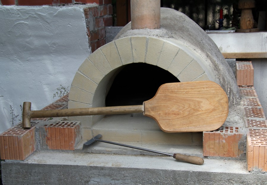

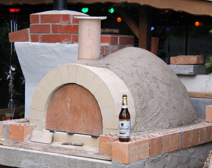

Ohhhhh,
Form verbessern....
das ist leider zu Spät. Habe dann Tag´s drauf den Beton aufgebracht (im Vordergrund das Zielbier) und Heute schon alles ausgeleert.
Kleines Feuer inklusive.
Da beim Lehmabbau der teure Aldi Spaten zu Bruch gegangen ist habe ich gleich noch einen Schieber gebastelt.
Der Aschehaken ist dabei mit abgefallen.
So nun erst mal WE und bald geht es weiter.
Viele Grüße
PS: der Ofen zieht aber dennoch prima.

Re: Ein Neuer aus Sachsen
Tach..
Ich wäre da vorsichtig mit der heizerei...
DU BIST ZU FRÜH und die Restfeuchte SPRENGT dir beim verdampfen die Kuppel..
.. Dann ist der Ofen Schrott...

67Mathias
Hallo, mit dem heizen solltest du wirklich warten sonst hast du nicht viel Freude an deinem Ofen, außer dein Feuerbeton bindet unter Hitze ab.
Gruß Mathias
Gruß Mathias

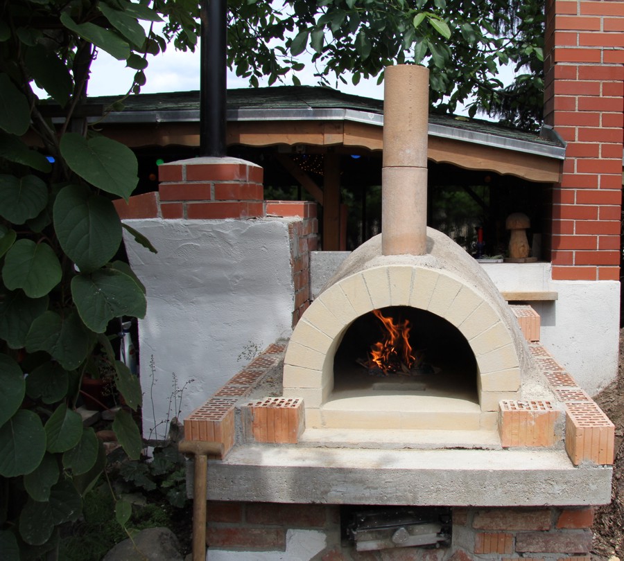

So, Ihr lieben alle,
nach längerer Pause habe ich nun meinen Ofen fertig (bis auf paar Kleinigkeiten).
Ich konnte mehrmals zwischendurch den Ofen auf Temperatur bringen. Nur mit ohne Tür hat sie sich nicht lange gehalten.
Die ist nun fertig und eingebaut. Gestern habe ich wohl mein Thermometer gestresst..... mit Wasser, deshalb zeigt es wohl auch 0°C an. Ist ganz nass innen. Naja mal sehen, ob es sich wieder einbekommt.
Am 29.09. ist dann der erste Backtag geplant. Nach einem "Subotnik" (Hecke schneiden) [für die Altbundesländer-Bürger: Subotnik ist ein freiwilliger kostenloser Arbeitseinsatz] wird erstmals Pizza und ein Testbrot gebacken.
Wie Ihr sehen könnt ist meine Tür etwas anders als die vom Chef. Da ich unterhalb die Asche und Glutkammer habe brauchte ich keine Belüftung durch die Tür. Frischluft kommt durch die alte Kachelofentür. Die kleine Luke ist also nur ein Kontrollfenster.
An dieser Stelle möchte ich mich recht herzlich beim Macher dieser Seite und bei allen die hier geschrieben haben bedanken. So viele schöne Ideen wie hir eingeflossen sind haben es mir möglich gemacht erst meinen SBO zu bauen....
So nu musser nur noch funktionieren....
Viele Grüße an alle... Kasi63
