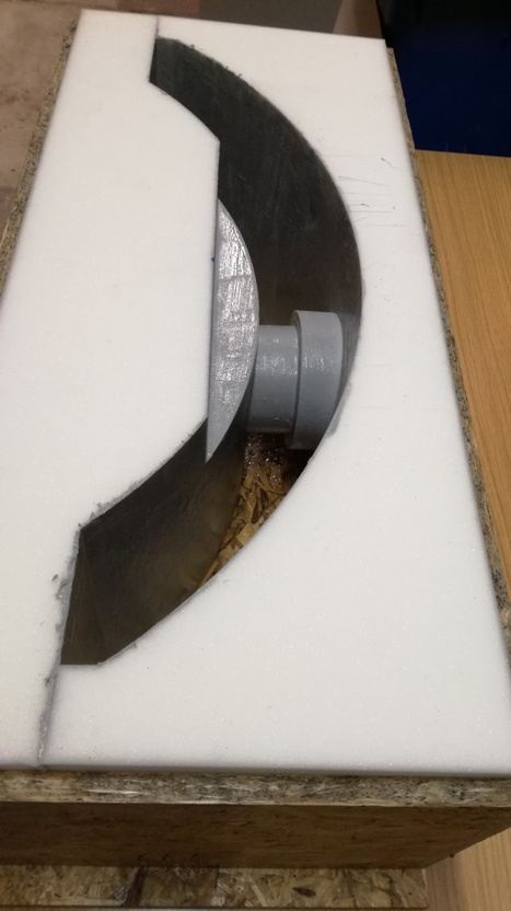

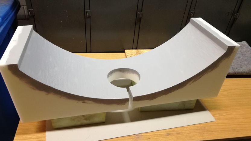

Oh ha... noch mal zur Staukanke.
Jetzt habe ich es erst gesehen... :beob: Du willst nix wegnehmen sonder in den Bogen integrieren.
Super Idee
Grüße

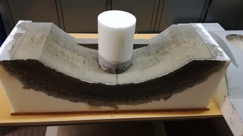

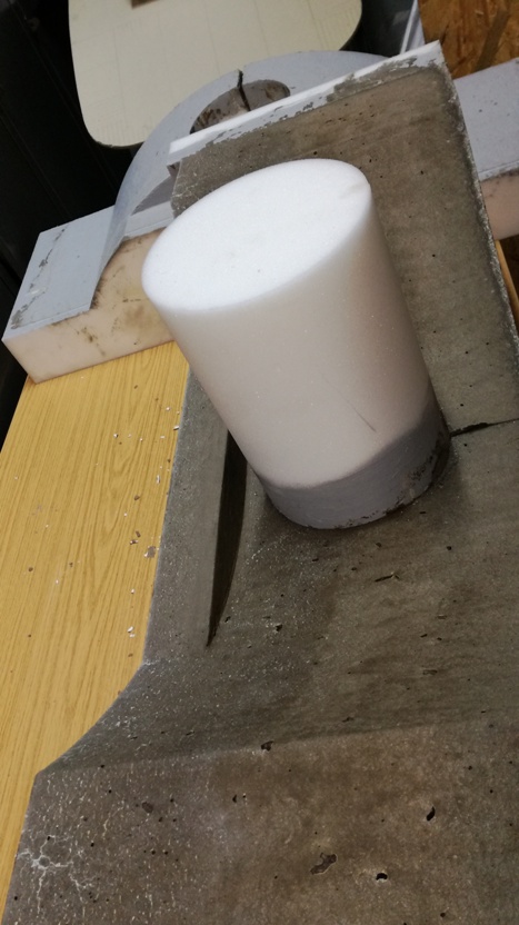

Die Verdichterei scheint auch schon besser zu klappen... die Anzahl der Luft-Bläschen nimmt (so ich die Reihenfolge der Bauteile richtig schätze) deutlich ab :-)
Wie verdichtest Du zur Zeit?
Ich schätze mal. daß Du eine Holzmulde um die Schaumstoffform hast?

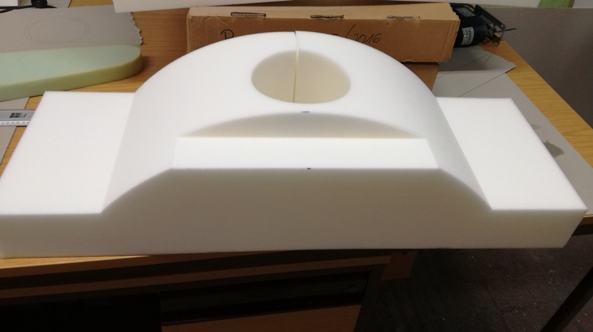

RG6070 hat geschrieben:Du willst nix wegnehmen sonder in den Bogen integrieren.
Genau. Das Teil wird dadurch sogar stabiler.
Ich hab das bei meinem Ofen so ähnlich gemacht, aber mit einer runden Kontur:
viewtopic.php?f=23&t=3536&start=10#p102035

JohnDooe hat geschrieben:Die Verdichterei scheint auch schon besser zu klappen... die Anzahl der Luft-Bläschen nimmt (so ich die Reihenfolge der Bauteile richtig schätze) deutlich ab :-)
Ja, finde ich auch.
Ich habe so ein Ultraschall Schmuckreiniger (von meiner Frau :pfeifend: ) umgebaut. Den tauche ich in die Betonmasse eine. Geht ganz gut.
Um die Schaumform ist ein Holzrahmen. Sonst wäre das nicht stabil genug.
ovi hat geschrieben:
Grüße,

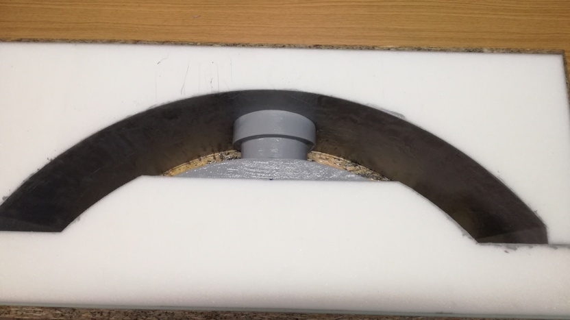

Hier die Umsetzung Deiner Idee...
Grüße

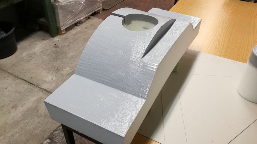

Heute Abend geht`s los.... ;)
Formen sind mit Silikon beschichtet und in einem Holzrahmen fixiert.
Werde erst am Wochenende ausformen können...
Bilder folgen...
Ja, finde ich auch.
Auf DIE Idee muß man auch erst mal kommen :-)
Ich hätte einen Bohrhammer mit einem stumpfen/platten Meißel gegen das Holz versucht.

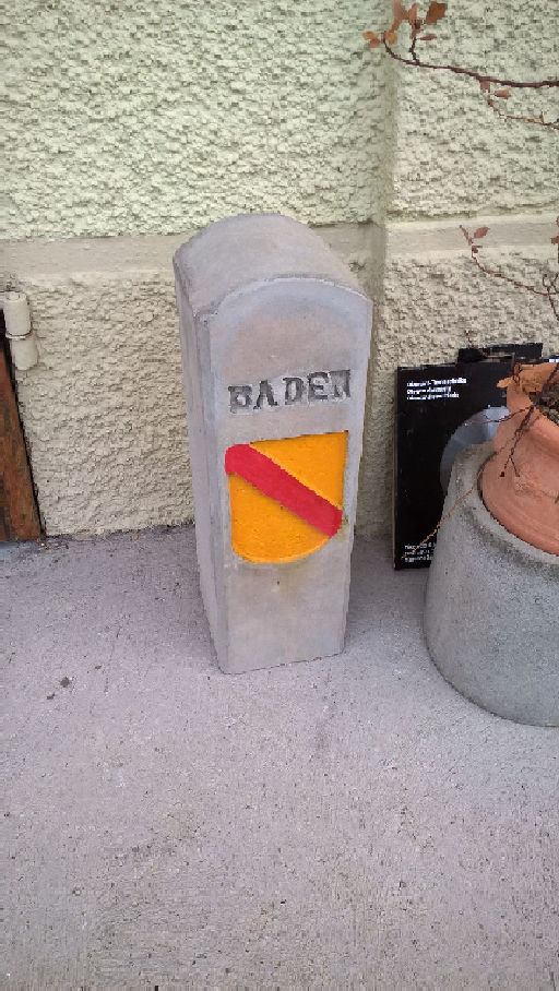

RG6070
Re: SBO Module
Beitrag von RG6070 »
Konnte nicht abwarten :pfeifend:
Jetzt erst mal in Ruhe trocknen lassen....
